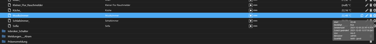

    • Iccube

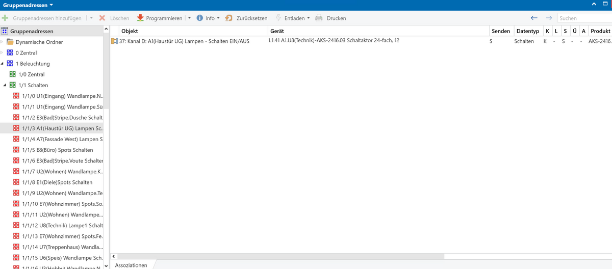

      Iccube @chefkoch009 last edited by
      Wenn ich den Wert über die ets abfrage ändere auch den Wert beim dp nur bei einem Neustart des Adapters aktualisiert ert den Wert nicht.
      K V 2 Replies Last reply Reply Quote 0

            Videonisse @Iccube last edited by
            @iccube sagte in Test Adapter KNX v2.x:
            Ist es die gleiche problem als Issue #162 "GroupValueResponse is ignored"?

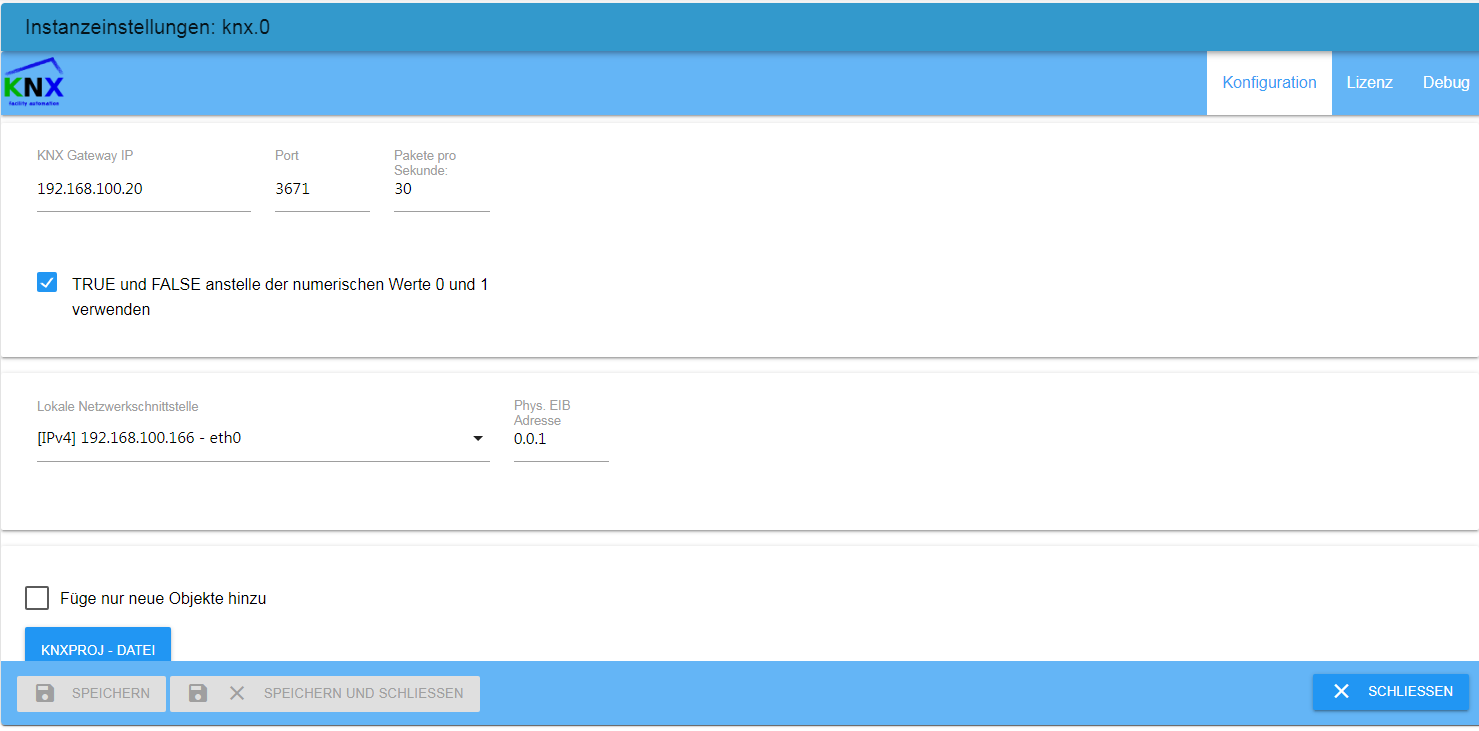

                marlan99 @marlan99 last edited by
                @marlan99 said in Test Adapter KNX v2.x:
                Ich habe den KNX V2 mal auf einem Testsystem installiert und funktioniert soweit schon mal.
                Bei der V1 konnte man konfigurieren, dass er bei den Werten 1/0 True/False ausgeben soll.
                Diese Einstellung gibt es bei er V2 nicht mehr oder habe ich was übersehen?
                Die Frage ist eventuell untergegangen.
                Bei dem V1 Adapter gab es die Option Datenpunkte mit Werten 1/0 mit true/false setzen oder lesen zu können.
                Ist dies obsolete mit der V2 oder müssen die Datenobjekte anders behandelt werden?
                chefkoch009 1 Reply Last reply Reply Quote 0
                • chefkoch009
                  chefkoch009 Developer @marlan99 last edited by chefkoch009
                  @marlan99 Ups....sorry.
                  Über diesen Punkt habe ich beim Versionswechsel lange nachgedacht. Und die einzig logische Konsequenz ist, das das Schalten ein Zustand und kein Wert ist. Somit also nur die Zustände {true, false} annehmen kann, wohin gegen ein Wert immer eine Zahl ist.
                  Man könnte das ganze philosophisch betrachten und sagen das die ETS 0 und 1 auf den Bus schreibt, was wiederum die Frage aufwirft, ob das letzte Bit gesetzt ist oder nicht und nur die Antwort Ja oder Nein also true oder false zulässt. (* was für ein hässlicher Satz* 😉 )
                  Die Antwort auf die Frage ob das Licht an ist lautet ja auch nicht 0 oder 1.
                  Somit beantworte ich den ersten Teil der Frage mit ja. Den zweiten Teil der Frage verstehe ich nicht. Was meinst Du damit?
                  VG
                  chefkoch009

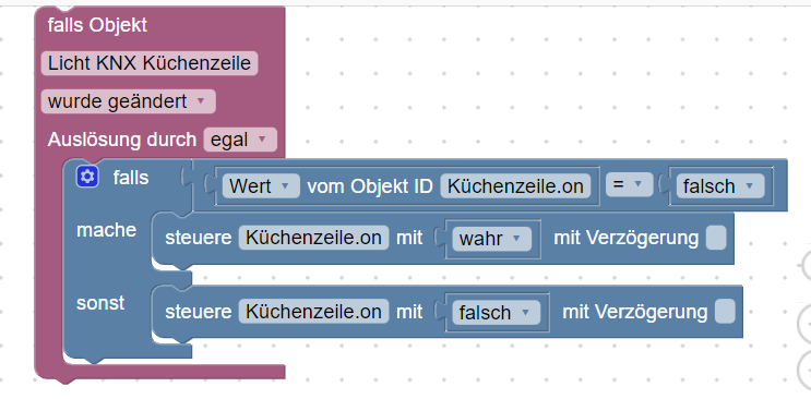

                    marlan99 @chefkoch009 last edited by marlan99
                    @chefkoch009 Danke für deine prompte Antwort.
                    Bei der zweiten Frage geht es mir darum, dass ich einige Blockly Scripts habe die bisher die Datenobjekte auf true/false gesetzt hatten.
                    Diese habe ich nun so abgeändert, dass ich eine 0 oder 1 setze, da ich sonst immer warnings im Log hatte.
                    --> Die Frage daher explizit: Ist es korrekt, dass ich nun das Datenobjekt immer auf eine 0 oder 1 setze, anstatt bisher false oder true?
                    • chefkoch009
                      @marlan99
                      Also genau umgedreht Du setzt in Deinen Scripten true und false. Achte bitte darauf das aber nicht als String "true" oder "false" geschieht. Denn sonst könnte das deine Fehlermeldung erklären ( "true" != true)
                      VG
                      chefkoch009

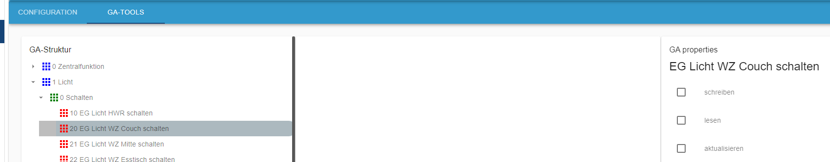

                              Die Instanz läuft auch stabiler als mit der V1. Da konnte ich restarts provozieren, wenn ein bestimmter Datentyp unbekannt/ungültig war. Dies ist jetzt nicht mehr der Fall.
                              Das "GA Tool" in der Konfig finde ich übrigens auch super !!

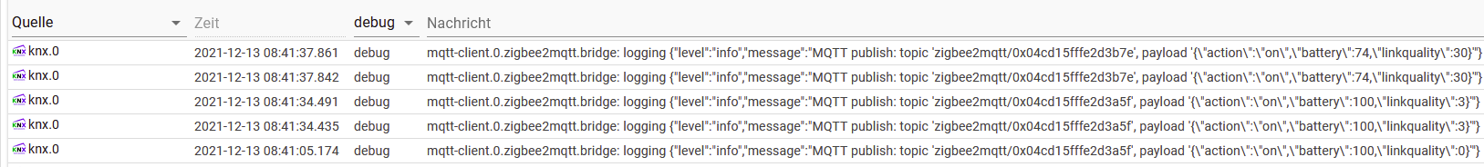

                                        JojoS last edited by
                                        @chefkoch009 ist im KNX Adapter ein Zugriff auf mqtt/zigbee2mqtt drin? Oder wird im Log nur eine falsche Quelle angezeigt?
                                        • chefkoch009
                                          chefkoch009 Developer @JojoS last edited by
                                          @jojos der Adapter kommuniziert nur mit dem js-controller. Es sind keine anderen Adapter involviert.
                                          VG
                                          chefkoch009

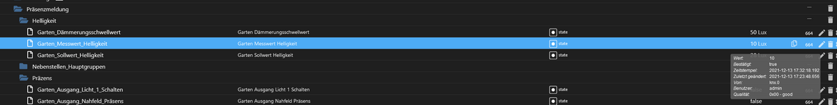

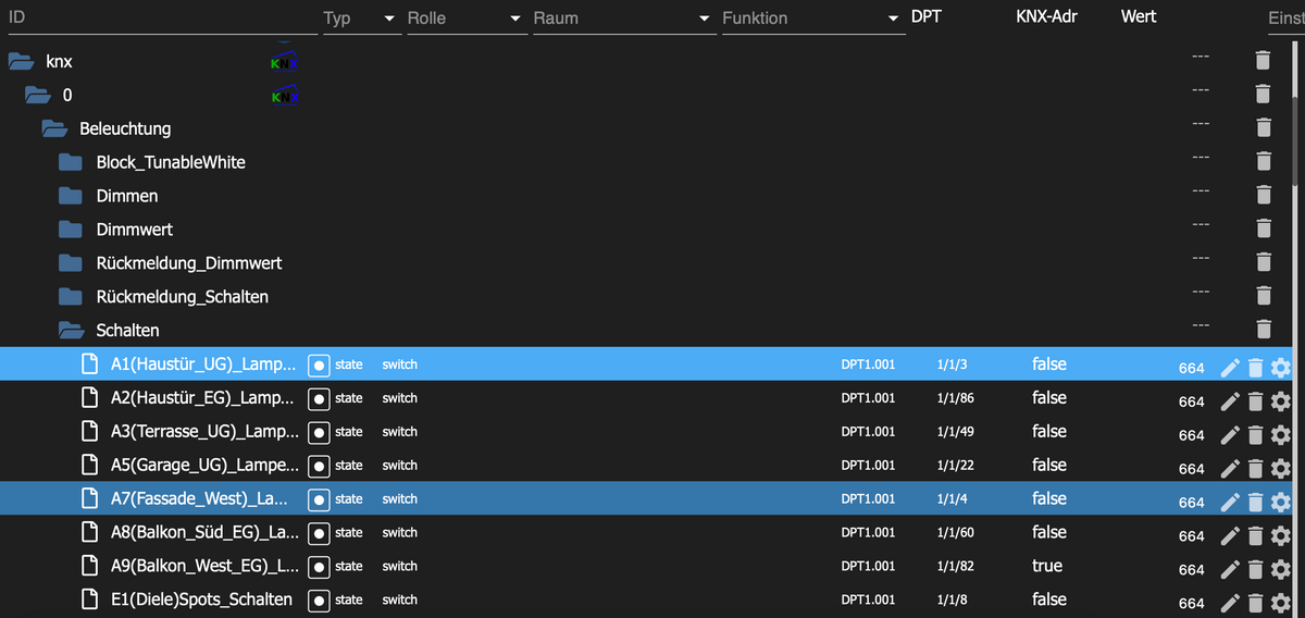

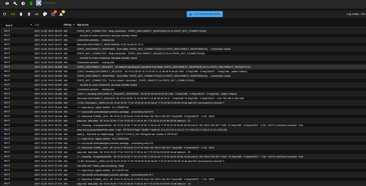

                                          • Iccube
                                            heute ist meine Weihnachtsbeleuchtung nicht an gegangen die lasse ich immer über den Helligkeitswert schalten (10/2/1).
                                            Der Adapter ändert seit heute die Werte nicht mehr in den Datenpunkten . Es lief die anderen Tage wunderbar.
                                            Habe auf debug gestellt und den Helligkeitswert auf den bus geschickt laut Protokoll hat er ihn richtig gelesen nur nicht im geändert
                                            knx.0
                                            	2021-12-13 17:32:18.184	info	( 4.b ) return to STATE_READY, processing : false
                                            knx.0
                                            	2021-12-13 17:32:18.184	info	( 4 ) Sending Tunnel_Request ACK : 06 10 04 21 00 0a 04 02 4b 00 ChID : 2 SeqCntIN : 75 SeqCntOUT : 172 queue length : 0
                                            knx.0
                                            	2021-12-13 17:32:18.183	info	=====> STATE_TUNNELING_ACK
                                            knx.0
                                            	2021-12-13 17:32:18.183	info	( 3.4 ) Received TUNNEL_REQUEST for unexpected address
                                            knx.0
                                            	2021-12-13 17:32:18.183	info	RESPONSE single-array value : 0 auf knx.0.Präsenzmeldung.Helligkeit.Garten_Messwert_Helligkeit
                                            knx.0
                                            	2021-12-13 17:32:18.182	info	RESPONSE : mappedName : Garten Messwert Helligkeit dest : 10/2/1 val: 0 (DPT9.004) Garten_Messwert_Helligkeit
                                            knx.0
                                            	2021-12-13 17:32:18.182	info	main.js: onGroupValue_Response from 10/2/1
                                            knx.0
                                            	2021-12-13 17:32:18.182	info	( 3.3 ) Received TUNNEL_REQUEST (RESPONSE - send ACK) : 06 10 04 20 00 17 04 02 4b 00 29 00 bc e0 11 38 52 01 03 00 40 00 00 2
                                            knx.0
                                            	2021-12-13 17:32:18.144	info	( 4.b ) return to STATE_READY, processing : false
                                            knx.0
                                            	2021-12-13 17:32:18.144	info	( 4 ) Sending Tunnel_Request ACK : 06 10 04 21 00 0a 04 02 4a 00 ChID : 2 SeqCntIN : 74 SeqCntOUT : 172 queue length : 0
                                            knx.0
                                            	2021-12-13 17:32:18.144	info	=====> STATE_TUNNELING_ACK
                                            knx.0
                                            	2021-12-13 17:32:18.143	info	READ multi-array value : [] auf knx.0.Präsenzmeldung.Helligkeit.Garten_Messwert_Helligkeit
                                            knx.0
                                            	2021-12-13 17:32:18.143	info	READ : mappedName : Garten Messwert Helligkeit dest : 10/2/1 val: (DPT9.004) Garten_Messwert_Helligkeit
                                            knx.0
                                            	2021-12-13 17:32:18.143	info	main.js: onGroupValue_Read from 10/2/1
                                            knx.0
                                            	2021-12-13 17:32:18.143	info	main.js: Received Value from GroupValue Read
                                            knx.0
                                            	2021-12-13 17:32:18.143	info	( 3.1 ) Received TUNNEL_REQUEST (READ - A
                                            Bild vom dp
                                            Woran könnte es liegen haben den Adapter schon paar mal neu gestartet
                                            chefkoch009 K 2 Replies Last reply Reply Quote 0
