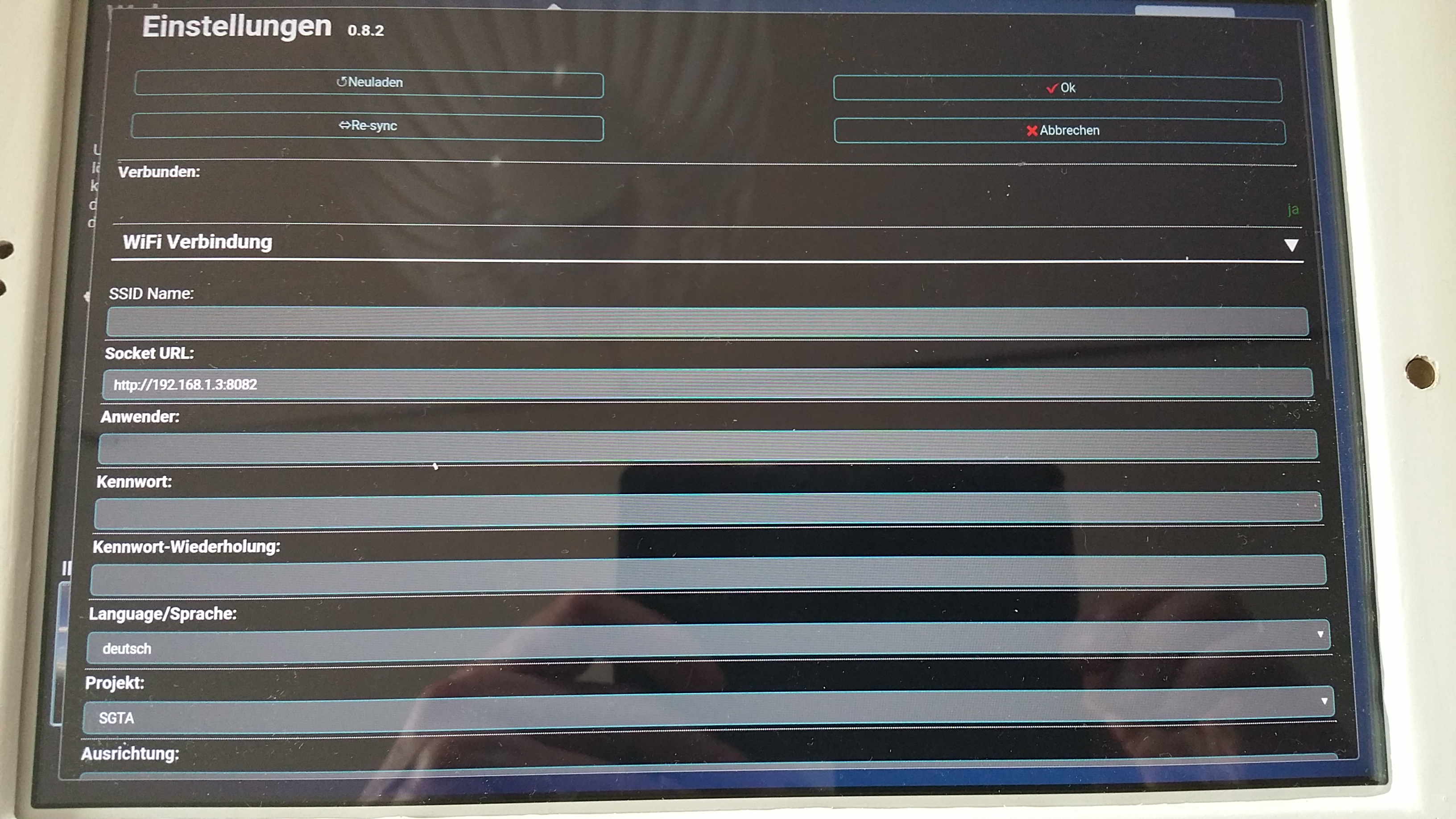

      Unter der Vis-App habe ich nun eingestellt
      • Socket URL: http://192.168.1.3:8082
      • Projekt: SGTA
      • Instandz-ID: Bei der Instanz bin ich mir sicher - die habe ich aus VisEditor->Tools->Instanz ID:e5.d10e7

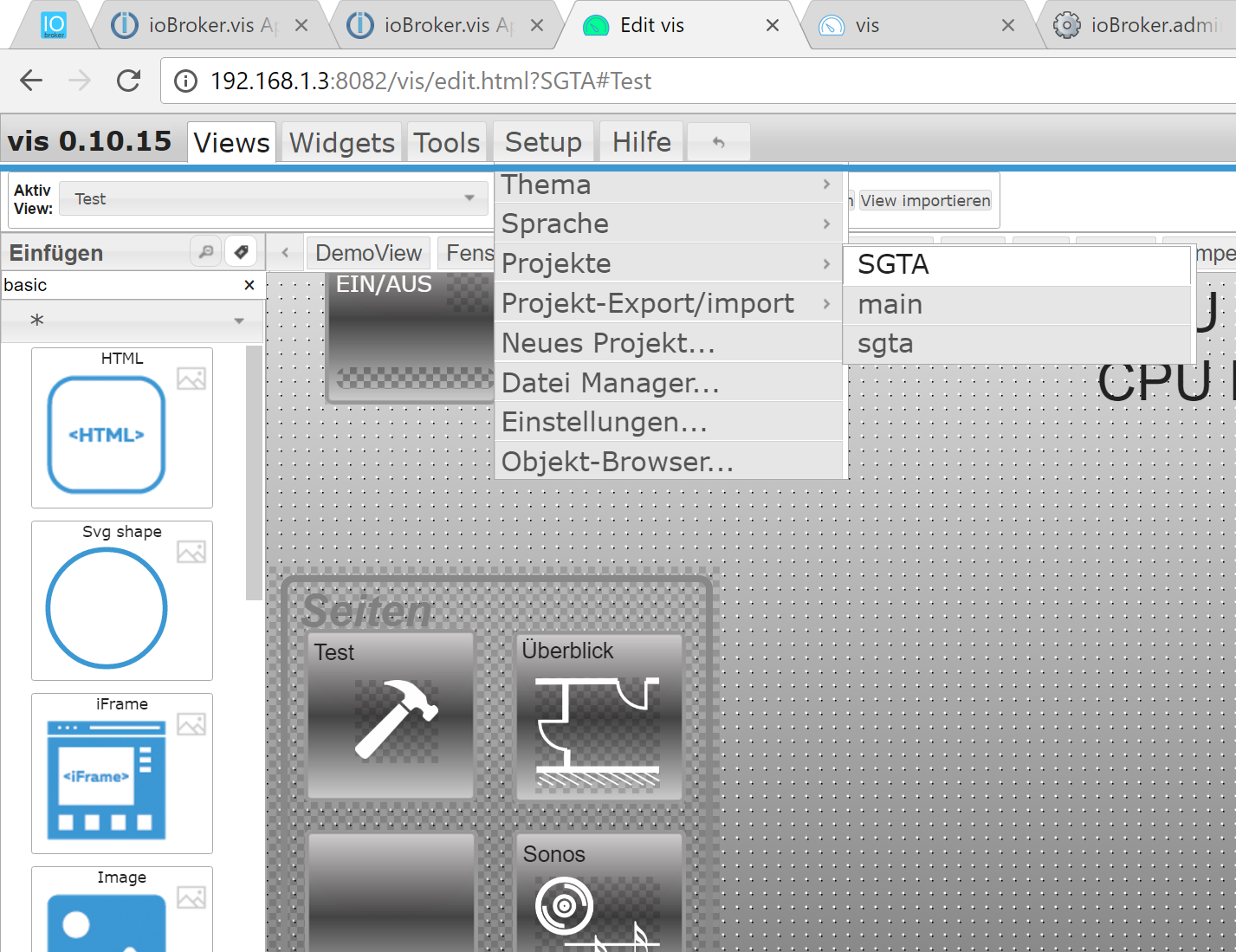

          Du hast Recht - STGA ist ein Projekt, Main und Test sind Views die ich laden möchte (siehe screenshot).
          Anbei auch ein Screenshot meiner Einstellungen und einer aus dem Vis Editor von PC.
          "Re-sync" und "Neuladen" geht, aber läd dann, wie gesagt, die Demo-View.
          Nachtrag1: Es fällt mir gerade auf, dass stga und STGA als Projekte existieren . in stga Projekt gibt es nur den Demo_View, d.h. ich vermute, dass zwischen stga und STGA nicht unterschieden wird?
          Nachtrag 2:
          "stga" ist soundso nicht wichtig (Überbleibsel von meinen ersten Schritten) - nachdem ich es gelöscht habe, habe ich erstmal weider nur die Demo_View gesehen. Diese war auch in dem Projekt STGA vorhanden (erster Reiter links). Ich habe dann diese view gelöscht und prötzlich sah ich einen meine gewünschten views "Test".

            Erst einmal musst du in der Konfiguration der APP wirklich das Projekt eingeben in dem sich die Views, die du anzeigen willst, befinden
            Innerhalb dieses Projektes musst du im vis-Editor unter TOOLS bei deinem geplanten "Startview" die Checkbox default anhaken.
            http://www.iobroker.net/?page_id=2754&lang=de#Tools_3
            Ansonsten wird der zuerst angelegte View beim Starten geöffnet.
            Rainer
