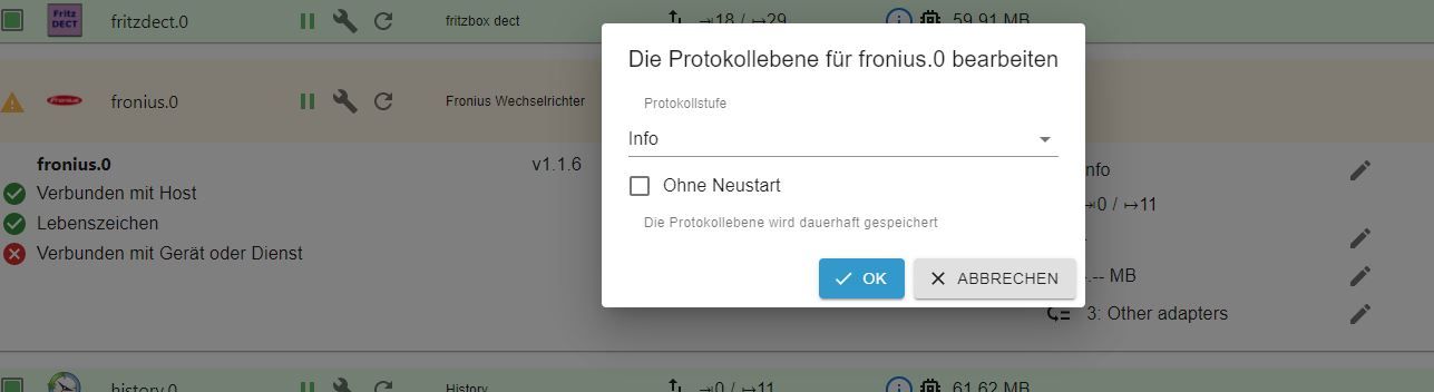

                      Wahrscheinlich stelle ich mich wieder zu doof an, aber ich kann Debug nicht auswählen, da es nicht angezeigt wird.
                      Bei mir steht , wenn ich bei Info auf den Bleistift klicke: "Die Protokollebene für fronius.0 bearbeiten"
                      Auch bei den Bleistiften darunter wird kein Debug angezeigt.

                        • Glasfaser
                          Glasfaser @Tombir last edited by Glasfaser
                          @tombir
                          Ja ... genau .. dann auf Debug stellen und den Adapter neu starten
                          • Glasfaser
                            @tombir
                            Das ist ja BETA in deinem Screenshot !
                            github:	1.1.6
                            latest:	1.1.3 for 8 months
                            stable:	1.1.3 for 8 months

                                      Tombir @Glasfaser last edited by
                                      @glasfaser said in Fronius Adapter hat keine Verbindung:
                                      Schau mal hier
                                      https://github.com/iobroker-community-adapters/ioBroker.fronius/issues/142
                                      Danke für den Tipp. Das beschreibt genau mein Problem.
                                      Habe mal die Lösung von laguna120 mit einer 2.Instanz versucht.
                                      Leider habe ich da genau das gleiche Problem mit der IP.
                                      Gerade habe ich gemerkt, dass meine Wallbox auch die Verbindung zum Wechselrichter verloren hat. Auch da kann ich die Verbindung nicht wieder aufbauen.
                                      Könnte evtl. auch am Wechselrichter liegen, deshalb werde ich noch einmal einen Neustart versuchen.
                                      • Glasfaser
                                        @tombir sagte in Fronius Adapter hat keine Verbindung:
                                        Ist ja gerade dunkel ....
                                        siehst du die IP nicht in der Fritzbox oder was du so hast .( oben hast du geschrieben Ping geht )
                                        die fragt doch den Modbus ab , eventuell etwas am Port verstellt .
                                          Tadaaaa!!
                                          Nach dem Neustart des Wechselrichters funktioniert die Verbindung von IOBroker zum Wechselrichter wieder!
                                          Meine Wallbox hat noch immer Verbindungsprobleme, aber das ist nichts Neues. Werde noch einmal einen Neustart per Strom weg-nehmen versuchen.
                                          Vielen Dank für deine Hilfe. Habe wieder was dazugelernt.
