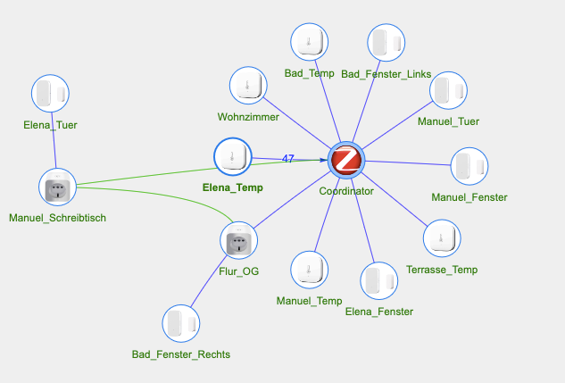

          So sieht das Netzwerk aus...

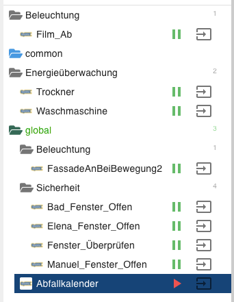

              Also: Hab mal was reingebastelt und was auffiel ist, dass er zu dem Zeitpunkt als er die Meldung (14237) generiert NICHT reagiert hat.
              Und warum ploppt die Meldung unter script.js.Energieüberwachung.Waschmaschine als auch script.js.Beleuchtung.Film_Ab ** und ** script.js.Energieüberwachung.Trockner auf?
                Thomas Braun Most Active @hertob81 last edited by
                @hertob81
                Diese Skripte gehören nicht in global rein.
                  hertob81 @Thomas Braun last edited by
                  @thomas-braun
                  Danke Thomas. Wo dann rein?
                  Thomas Braun paul53 2 Replies Last reply Reply Quote 0
                    @hertob81
                    In common
                      paul53 @hertob81 last edited by
                      @hertob81 sagte: Wo dann rein?
                      Z.B. unter common. Eigentlich überall, außer unter global.
