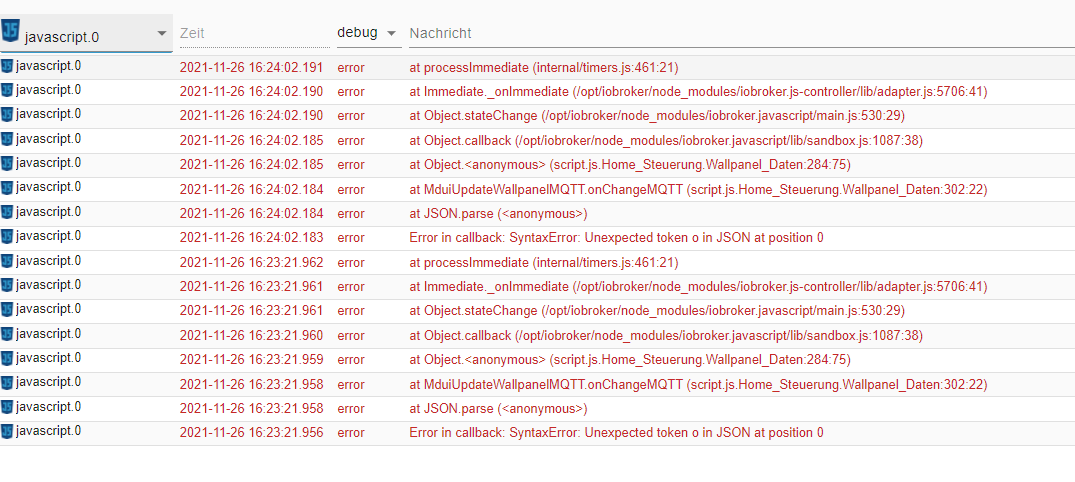

      Hallo Ihr lieben, ich habe in meinem Log folgende Fehlermeldungen:
      hier ist das Script dazu:

      Kann jemand mir sagen, wo hier der Fehler ist?
      DANKÖÖÖÖÖÖ!!!
        Homoran Global Moderator Administrators @Thomas Jansen last edited by
        @thomas-jansen sagte in Fehler in einem Javascript aber wo?:
        das Log ist ein Screenshot und ein Text wird erwartet 🙂
