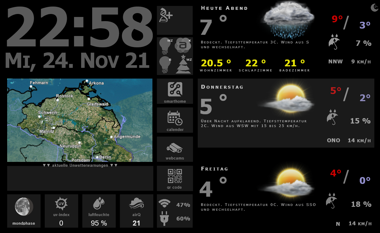

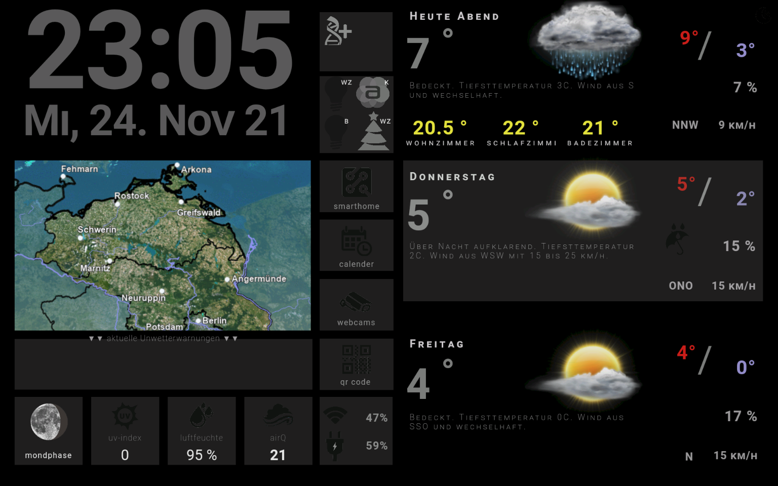

      Ich habe ein Darstellungsproblem im FullyBrowser, und das schon bevor ich das System geupgradet habe vor zwei Tagen seit minimum zwei weiteren Tagen.
      Langsam aber sicher weiß ich hier echt nicht mehr weiter und bin somit mit meinem Latein am Ende.
      Auf dem Frontend für die VIS läuft Android 11 mit dem FullyBrowser in aktueller Version und auch das Tablet bekam immer alle Updates. Daraufhin habe ich mir das ganze unter anderen Browsern am Rechner sowie auf dem Tablet angeschaut und musste feststellen, dass hier nur der FB dieses Problem hat. Mein Backend wurde dann auf den neuesten Stand gebracht und soweit läuft alles ohne Probleme oder irgendwelchen Auffälligkeiten.
      Screenshot 2021-11-24 at 23-07-21 fully-screenshot png (PNG-Grafik, 1920 × 1200 Pixel)[1781].png
      Auf den Screenshots ist einmal der Normalzustand zu sehen und wie es unter Android/FB aussieht. Auch gewisse Attribute zu ändern über die VIS brachten keinen Erfolg. Es sind an dieser Stelle normale PNG-Bilder die durch das Attribut 'Opacity' angepasst sind. Einige Bilder die ebenfalls PNG sind werden teilweise normal dargestellt. Bilder sind auch normal hinterlegt auf dem Raspi. Ein erneutes setzen löst dieses Problem ebenfalls nicht und es wurde auch nicht im Vorfeld am System gebastelt.
      Ich hoffe jemand hatte das gleiche Phänomen oder kann sich zumindest vorstellen an was es liegen könnte. Denn leider ist der Support vom FB nicht grade hilfreich da dieser nur auf die FAQ hinweist und die mich nicht mal ansatzweise ein Stück der Lösung näher brachte.
      Bedanke mich bereits im Vorfeld für die Hilfe.

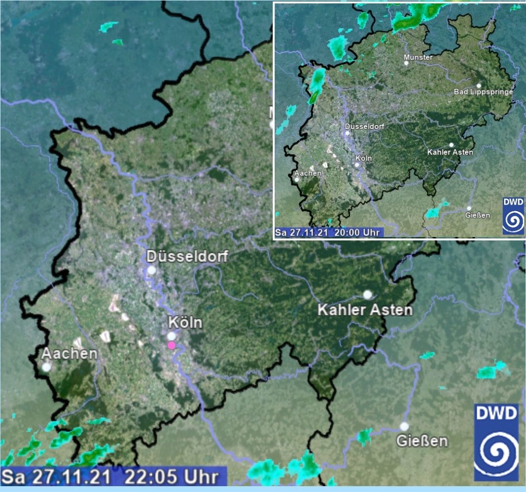

        @xcilence Ich habe leider keine Ahnung wie man Dein Problem löst, aber eine Frage zu dem Radarbild: Ich nehme an, dass ist ein WX Radarbild, korrekt? Wo hast Du das her?
        X 1 Reply Last reply Reply Quote 1

            @joergh - Hallo Joerg, das Radarbild ist direkt von der DWD-Webseite und dann als Datenpunkt hinterlegt.
            Siehe diesen Link: Radar DWD

              xcilence @Homoran last edited by
              @homoran - Uff also eigentlich bin ich der Meinung, das man hier eindeutig sehen kann was mich stören könnte. Es hat nichts mit den Fonts/Schriften zutun, denn diese werden sauber und ordentlich am Frontend angezeigt.
              Es geht mir um die Symbole die jetzt auf einmal in schwarz angezeigt werden ohne irgendwas geändert zu haben. Auch auf den Screenshots zu sehen und das auch nur auf dem FullyBrowser.

                @xcilence Ah, danke. Kannte ich noch nicht. Sehr nice!
                  Homoran Global Moderator Administrators @JoergH last edited by
                  @JoergH
                  variante
                  rechts oben der Radarfilm in der Ecke

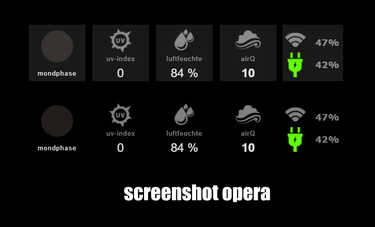

                                    Also nun denn, hier sind drei Symbole die unter FullyBrowser falsch dargestellt werden wie das UV, Luftfeuchte und Luftqualitäts-Icon. Im Hintergrund befinden sich nur SVG-Shapes zur besseren Diffenrenzierung auf dem Frontend.
                                    Ich hoffe so sehr das der Fehler reproduzierbar ist und man dann schauen könnte an was es genau liegt.
                                    Hab dank für den Wink mit dem Zaunpfahl 😉
                                    Anbei noch eine ZIP mit einigen Icons. Hätte gerne das Projekt exportiert, allerdings scheint dieses zu groß zu sein.
                                    [{"tpl":"tplImage","data":{"g_fixed":false,"g_visibility":false,"g_css_font_text":false,"g_css_background":false,"g_css_shadow_padding":false,"g_css_border":false,"g_gestures":false,"g_signals":false,"g_last_change":false,"visibility-cond":"==","visibility-val":1,"visibility-groups-action":"hide","refreshInterval":"0","signals-cond-0":"==","signals-val-0":true,"signals-icon-0":"/vis/signals/lowbattery.png","signals-icon-size-0":0,"signals-blink-0":false,"signals-horz-0":0,"signals-vert-0":0,"signals-hide-edit-0":false,"signals-cond-1":"==","signals-val-1":true,"signals-icon-1":"/vis/signals/lowbattery.png","signals-icon-size-1":0,"signals-blink-1":false,"signals-horz-1":0,"signals-vert-1":0,"signals-hide-edit-1":false,"signals-cond-2":"==","signals-val-2":true,"signals-icon-2":"/vis/signals/lowbattery.png","signals-icon-size-2":0,"signals-blink-2":false,"signals-horz-2":0,"signals-vert-2":0,"signals-hide-edit-2":false,"lc-type":"last-change","lc-is-interval":true,"lc-is-moment":false,"lc-format":"","lc-position-vert":"top","lc-position-horz":"right","lc-offset-vert":0,"lc-offset-horz":0,"lc-font-size":"12px","lc-font-family":"","lc-font-style":"","lc-bkg-color":"","lc-color":"","lc-border-width":"0","lc-border-style":"","lc-border-color":"","lc-border-radius":10,"lc-zindex":0,"src":"/vis.0/NXT.dashboard/uv-index.png"},"style":{"left":"183px","top":"661px","width":"46px","height":"46px","z-index":"6","opacity":"0.5"},"widgetSet":"basic"},{"tpl":"tplImage","data":{"g_fixed":false,"g_visibility":false,"g_css_font_text":false,"g_css_background":false,"g_css_shadow_padding":false,"g_css_border":false,"g_gestures":false,"g_signals":false,"g_last_change":false,"visibility-cond":"==","visibility-val":1,"visibility-groups-action":"hide","refreshInterval":"0","signals-cond-0":"==","signals-val-0":true,"signals-icon-0":"/vis/signals/lowbattery.png","signals-icon-size-0":0,"signals-blink-0":false,"signals-horz-0":0,"signals-vert-0":0,"signals-hide-edit-0":false,"signals-cond-1":"==","signals-val-1":true,"signals-icon-1":"/vis/signals/lowbattery.png","signals-icon-size-1":0,"signals-blink-1":false,"signals-horz-1":0,"signals-vert-1":0,"signals-hide-edit-1":false,"signals-cond-2":"==","signals-val-2":true,"signals-icon-2":"/vis/signals/lowbattery.png","signals-icon-size-2":0,"signals-blink-2":false,"signals-horz-2":0,"signals-vert-2":0,"signals-hide-edit-2":false,"lc-type":"last-change","lc-is-interval":true,"lc-is-moment":false,"lc-format":"","lc-position-vert":"top","lc-position-horz":"right","lc-offset-vert":0,"lc-offset-horz":0,"lc-font-size":"12px","lc-font-family":"","lc-font-style":"","lc-bkg-color":"","lc-color":"","lc-border-width":"0","lc-border-style":"","lc-border-color":"","lc-border-radius":10,"lc-zindex":0,"src":"/vis.0/NXT.dashboard/humidity.png"},"style":{"left":"310px","top":"661px","width":"43px","height":"46px","opacity":"0.5","z-index":"3"},"widgetSet":"basic"},{"tpl":"tplImage","data":{"g_fixed":false,"g_visibility":false,"g_css_font_text":false,"g_css_background":false,"g_css_shadow_padding":false,"g_css_border":false,"g_gestures":false,"g_signals":false,"g_last_change":false,"visibility-cond":"==","visibility-val":1,"visibility-groups-action":"hide","refreshInterval":"0","signals-cond-0":"==","signals-val-0":true,"signals-icon-0":"/vis/signals/lowbattery.png","signals-icon-size-0":0,"signals-blink-0":false,"signals-horz-0":0,"signals-vert-0":0,"signals-hide-edit-0":false,"signals-cond-1":"==","signals-val-1":true,"signals-icon-1":"/vis/signals/lowbattery.png","signals-icon-size-1":0,"signals-blink-1":false,"signals-horz-1":0,"signals-vert-1":0,"signals-hide-edit-1":false,"signals-cond-2":"==","signals-val-2":true,"signals-icon-2":"/vis/signals/lowbattery.png","signals-icon-size-2":0,"signals-blink-2":false,"signals-horz-2":0,"signals-vert-2":0,"signals-hide-edit-2":false,"lc-type":"last-change","lc-is-interval":true,"lc-is-moment":false,"lc-format":"","lc-position-vert":"top","lc-position-horz":"right","lc-offset-vert":0,"lc-offset-horz":0,"lc-font-size":"12px","lc-font-family":"","lc-font-style":"","lc-bkg-color":"","lc-color":"","lc-border-width":"0","lc-border-style":"","lc-border-color":"","lc-border-radius":10,"lc-zindex":0,"src":"/vis.0/NXT.dashboard/airQ.png"},"style":{"left":"432px","top":"663px","width":"52px","height":"47px","opacity":"0.5","z-index":"3"},"widgetSet":"basic"},{"tpl":"tplImage","data":{"g_fixed":false,"g_visibility":false,"g_css_font_text":false,"g_css_background":false,"g_css_shadow_padding":false,"g_css_border":false,"g_gestures":false,"g_signals":false,"g_last_change":false,"visibility-cond":"==","visibility-val":1,"visibility-groups-action":"hide","refreshInterval":"0","signals-cond-0":"==","signals-val-0":true,"signals-icon-0":"/vis/signals/lowbattery.png","signals-icon-size-0":0,"signals-blink-0":false,"signals-horz-0":0,"signals-vert-0":0,"signals-hide-edit-0":false,"signals-cond-1":"==","signals-val-1":true,"signals-icon-1":"/vis/signals/lowbattery.png","signals-icon-size-1":0,"signals-blink-1":false,"signals-horz-1":0,"signals-vert-1":0,"signals-hide-edit-1":false,"signals-cond-2":"==","signals-val-2":true,"signals-icon-2":"/vis/signals/lowbattery.png","signals-icon-size-2":0,"signals-blink-2":false,"signals-horz-2":0,"signals-vert-2":0,"signals-hide-edit-2":false,"lc-type":"last-change","lc-is-interval":true,"lc-is-moment":false,"lc-format":"","lc-position-vert":"top","lc-position-horz":"right","lc-offset-vert":0,"lc-offset-horz":0,"lc-font-size":"12px","lc-font-family":"","lc-font-style":"","lc-bkg-color":"","lc-color":"","lc-border-width":"0","lc-border-style":"","lc-border-color":"","lc-border-radius":10,"lc-zindex":0,"src":"/vis.0/NXT.dashboard/wifi.png"},"style":{"left":"531px","top":"669px","width":"41px","height":"28px","opacity":"0.5","z-index":13},"widgetSet":"basic"},{"tpl":"tplBarNavigator","data":{"buttonsImage1":"","buttonsText1":"","buttonsOption1":"stats","buttonsImage2":"","buttonsText2":"Demoview","buttonsOption2":"DemoView","buttonsImage3":"","buttonsText3":"Webcam","buttonsOption3":"webcam","bCount":"1","g_fixed":false,"g_visibility":false,"g_css_font_text":false,"g_css_background":false,"g_css_shadow_padding":false,"g_css_border":false,"g_gestures":false,"g_signals":false,"g_last_change":false,"visibility-cond":"==","visibility-val":1,"visibility-groups-action":"hide","bTheme":"","bPosition":"floatHorizontal","bSpace":"5","bRadius":"5","bOffset":"0","bTextAlign":"center","bImageAlign":"center","bLayout":"fixed","imagePaddingLeft":"10","imagePaddingTop":"2","signals-cond-0":"==","signals-val-0":true,"signals-icon-0":"/vis/signals/lowbattery.png","signals-icon-size-0":0,"signals-blink-0":false,"signals-horz-0":0,"signals-vert-0":0,"signals-hide-edit-0":false,"signals-cond-1":"==","signals-val-1":true,"signals-icon-1":"/vis/signals/lowbattery.png","signals-icon-size-1":0,"signals-blink-1":false,"signals-horz-1":0,"signals-vert-1":0,"signals-hide-edit-1":false,"signals-cond-2":"==","signals-val-2":true,"signals-icon-2":"/vis/signals/lowbattery.png","signals-icon-size-2":0,"signals-blink-2":false,"signals-horz-2":0,"signals-vert-2":0,"signals-hide-edit-2":false,"lc-type":"last-change","lc-is-interval":true,"lc-is-moment":false,"lc-format":"","lc-position-vert":"top","lc-position-horz":"right","lc-offset-vert":0,"lc-offset-horz":0,"lc-font-size":"12px","lc-font-family":"","lc-font-style":"","lc-bkg-color":"","lc-color":"","lc-border-width":"0","lc-border-style":"","lc-border-color":"","lc-border-radius":10,"lc-zindex":0,"bStyleNormal":"bar-button-no-background","bStyleActive":"bar-button-no-background","g_effects":false,"bShowEffect":"show","bShowEffectMs":"100","bHideEffect":"show","bHideEffectMs":"100"},"style":{"left":"528px","top":"705px","width":"119px","height":"58px","z-index":14},"widgetSet":"bars"},{"tpl":"tplBarNavigator","data":{"buttonsImage1":"","buttonsText1":"","buttonsOption1":"qr","buttonsImage2":"","buttonsText2":"Demoview","buttonsOption2":"DemoView","buttonsImage3":"","buttonsText3":"Webcam","buttonsOption3":"webcam","bCount":"1","g_fixed":false,"g_visibility":false,"g_css_font_text":false,"g_css_background":false,"g_css_shadow_padding":false,"g_css_border":false,"g_gestures":false,"g_signals":false,"g_last_change":false,"visibility-cond":"==","visibility-val":1,"visibility-groups-action":"hide","bTheme":"","bPosition":"floatHorizontal","bSpace":"5","bRadius":"5","bOffset":"0","bTextAlign":"center","bImageAlign":"center","bLayout":"fixed","imagePaddingLeft":"10","imagePaddingTop":"2","signals-cond-0":"==","signals-val-0":true,"signals-icon-0":"/vis/signals/lowbattery.png","signals-icon-size-0":0,"signals-blink-0":false,"signals-horz-0":0,"signals-vert-0":0,"signals-hide-edit-0":false,"signals-cond-1":"==","signals-val-1":true,"signals-icon-1":"/vis/signals/lowbattery.png","signals-icon-size-1":0,"signals-blink-1":false,"signals-horz-1":0,"signals-vert-1":0,"signals-hide-edit-1":false,"signals-cond-2":"==","signals-val-2":true,"signals-icon-2":"/vis/signals/lowbattery.png","signals-icon-size-2":0,"signals-blink-2":false,"signals-horz-2":0,"signals-vert-2":0,"signals-hide-edit-2":false,"lc-type":"last-change","lc-is-interval":true,"lc-is-moment":false,"lc-format":"","lc-position-vert":"top","lc-position-horz":"right","lc-offset-vert":0,"lc-offset-horz":0,"lc-font-size":"12px","lc-font-family":"","lc-font-style":"","lc-bkg-color":"","lc-color":"","lc-border-width":"0","lc-border-style":"","lc-border-color":"","lc-border-radius":10,"lc-zindex":0,"bStyleNormal":"bar-button-no-background","bStyleActive":"bar-button-no-background","g_effects":false,"bShowEffect":"show","bShowEffectMs":"100","bHideEffect":"show","bHideEffectMs":"100"},"style":{"left":"527px","top":"555px","width":"119px","height":"82px","z-index":14},"widgetSet":"bars"},{"tpl":"tplBarNavigator","data":{"buttonsImage1":"","buttonsText1":"","buttonsOption1":"smarthome","buttonsImage2":"","buttonsText2":"Demoview","buttonsOption2":"DemoView","buttonsImage3":"","buttonsText3":"Webcam","buttonsOption3":"webcam","bCount":"1","g_fixed":false,"g_visibility":false,"g_css_font_text":false,"g_css_background":false,"g_css_shadow_padding":false,"g_css_border":false,"g_gestures":false,"g_signals":false,"g_last_change":false,"visibility-cond":"==","visibility-val":1,"visibility-groups-action":"hide","bTheme":"","bPosition":"floatHorizontal","bSpace":"5","bRadius":"5","bOffset":"0","bTextAlign":"center","bImageAlign":"center","bLayout":"fixed","imagePaddingLeft":"10","imagePaddingTop":"2","bShowEffect":"show","bShowEffectMs":"100","bHideEffect":"show","bHideEffectMs":"100","signals-cond-0":"==","signals-val-0":true,"signals-icon-0":"/vis/signals/lowbattery.png","signals-icon-size-0":0,"signals-blink-0":false,"signals-horz-0":0,"signals-vert-0":0,"signals-hide-edit-0":false,"signals-cond-1":"==","signals-val-1":true,"signals-icon-1":"/vis/signals/lowbattery.png","signals-icon-size-1":0,"signals-blink-1":false,"signals-horz-1":0,"signals-vert-1":0,"signals-hide-edit-1":false,"signals-cond-2":"==","signals-val-2":true,"signals-icon-2":"/vis/signals/lowbattery.png","signals-icon-size-2":0,"signals-blink-2":false,"signals-horz-2":0,"signals-vert-2":0,"signals-hide-edit-2":false,"lc-type":"last-change","lc-is-interval":true,"lc-is-moment":false,"lc-format":"","lc-position-vert":"top","lc-position-horz":"right","lc-offset-vert":0,"lc-offset-horz":0,"lc-font-size":"12px","lc-font-family":"","lc-font-style":"","lc-bkg-color":"","lc-color":"","lc-border-width":"0","lc-border-style":"","lc-border-color":"","lc-border-radius":10,"lc-zindex":0,"bStyleNormal":"bar-button-no-background","bStyleActive":"bar-button-no-background"},"style":{"left":"528px","top":"267px","width":"119px","height":"82px","z-index":4},"widgetSet":"bars"},{"tpl":"tplMfdSocketCtrl","data":{"oid":"sonoff.0.SZ NT-LICHT.POWER","g_fixed":false,"g_visibility":false,"g_css_font_text":false,"g_css_background":false,"g_css_shadow_padding":false,"g_css_border":false,"g_gestures":false,"g_signals":false,"g_last_change":false,"visibility-cond":"==","visibility-val":1,"visibility-groups-action":"hide","asButton":false,"signals-cond-0":"==","signals-val-0":true,"signals-icon-0":"/vis/signals/lowbattery.png","signals-icon-size-0":0,"signals-blink-0":false,"signals-horz-0":0,"signals-vert-0":0,"signals-hide-edit-0":false,"signals-cond-1":"==","signals-val-1":true,"signals-icon-1":"/vis/signals/lowbattery.png","signals-icon-size-1":0,"signals-blink-1":false,"signals-horz-1":0,"signals-vert-1":0,"signals-hide-edit-1":false,"signals-cond-2":"==","signals-val-2":true,"signals-icon-2":"/vis/signals/lowbattery.png","signals-icon-size-2":0,"signals-blink-2":false,"signals-horz-2":0,"signals-vert-2":0,"signals-hide-edit-2":false,"lc-type":"last-change","lc-is-interval":true,"lc-is-moment":false,"lc-format":"","lc-position-vert":"top","lc-position-horz":"right","lc-offset-vert":0,"lc-offset-horz":0,"lc-font-size":"12px","lc-font-family":"","lc-font-style":"","lc-bkg-color":"","lc-color":"","lc-border-width":"0","lc-border-style":"","lc-border-color":"","lc-border-radius":10,"lc-zindex":0,"min":"0","max":"1","icon_off":"/vis.0/NXT.dashboard/bulb_off.png","iconColor_off":"","icon_on":"/vis.0/NXT.dashboard/bulb_on.png","iconColor_on":"","invert_icon":false,"invert_state":false},"style":{"left":"534px","top":"189px","width":"38px","height":"61px","z-index":13,"opacity":"0.3","letter-spacing":"1px"},"widgetSet":"jqui-mfd"},{"tpl":"tplMfdSocketCtrl","data":{"oid":"g-homa.0.4FECEC.state","g_fixed":false,"g_visibility":false,"g_css_font_text":false,"g_css_background":false,"g_css_shadow_padding":false,"g_css_border":false,"g_gestures":false,"g_signals":false,"g_last_change":false,"visibility-cond":"==","visibility-val":1,"visibility-groups-action":"hide","asButton":false,"signals-cond-0":"==","signals-val-0":true,"signals-icon-0":"/vis/signals/lowbattery.png","signals-icon-size-0":0,"signals-blink-0":false,"signals-horz-0":0,"signals-vert-0":0,"signals-hide-edit-0":false,"signals-cond-1":"==","signals-val-1":true,"signals-icon-1":"/vis/signals/lowbattery.png","signals-icon-size-1":0,"signals-blink-1":false,"signals-horz-1":0,"signals-vert-1":0,"signals-hide-edit-1":false,"signals-cond-2":"==","signals-val-2":true,"signals-icon-2":"/vis/signals/lowbattery.png","signals-icon-size-2":0,"signals-blink-2":false,"signals-horz-2":0,"signals-vert-2":0,"signals-hide-edit-2":false,"lc-type":"last-change","lc-is-interval":true,"lc-is-moment":false,"lc-format":"","lc-position-vert":"top","lc-position-horz":"right","lc-offset-vert":0,"lc-offset-horz":0,"lc-font-size":"12px","lc-font-family":"","lc-font-style":"","lc-bkg-color":"","lc-color":"","lc-border-width":"0","lc-border-style":"","lc-border-color":"","lc-border-radius":10,"lc-zindex":0,"min":"0","max":"1","icon_off":"/vis.0/NXT.dashboard/bulb_off.png","iconColor_off":"","icon_on":"/vis.0/NXT.dashboard/bulb_on.png","iconColor_on":"","invert_icon":false,"invert_state":false},"style":{"left":"534px","top":"126px","width":"38px","height":"61px","z-index":15,"opacity":"0.3","letter-spacing":"1px"},"widgetSet":"jqui-mfd"},{"tpl":"tplMfdSocketCtrl","data":{"oid":"g-homa.0.4FB3C4.state","g_fixed":false,"g_visibility":false,"g_css_font_text":false,"g_css_background":false,"g_css_shadow_padding":false,"g_css_border":false,"g_gestures":false,"g_signals":false,"g_last_change":false,"visibility-cond":"==","visibility-val":1,"visibility-groups-action":"hide","asButton":false,"signals-cond-0":"==","signals-val-0":true,"signals-icon-0":"/vis/signals/lowbattery.png","signals-icon-size-0":0,"signals-blink-0":false,"signals-horz-0":0,"signals-vert-0":0,"signals-hide-edit-0":false,"signals-cond-1":"==","signals-val-1":true,"signals-icon-1":"/vis/signals/lowbattery.png","signals-icon-size-1":0,"signals-blink-1":false,"signals-horz-1":0,"signals-vert-1":0,"signals-hide-edit-1":false,"signals-cond-2":"==","signals-val-2":true,"signals-icon-2":"/vis/signals/lowbattery.png","signals-icon-size-2":0,"signals-blink-2":false,"signals-horz-2":0,"signals-vert-2":0,"signals-hide-edit-2":false,"lc-type":"last-change","lc-is-interval":true,"lc-is-moment":false,"lc-format":"","lc-position-vert":"top","lc-position-horz":"right","lc-offset-vert":0,"lc-offset-horz":0,"lc-font-size":"12px","lc-font-family":"","lc-font-style":"","lc-bkg-color":"","lc-color":"","lc-border-width":"0","lc-border-style":"","lc-border-color":"","lc-border-radius":10,"lc-zindex":0,"min":"0","max":"1","icon_off":"/vis.0/NXT.dashboard/ambilight_off.png","iconColor_off":"","icon_on":"/vis.0/NXT.dashboard/ambilight_on.png","iconColor_on":"","invert_icon":false,"invert_state":false},"style":{"left":"585px","top":"126px","width":"56px","height":"55px","z-index":13,"opacity":"0.4","letter-spacing":"1px"},"widgetSet":"jqui-mfd"},{"tpl":"tplBarNavigator","data":{"buttonsImage1":"","buttonsText1":"","buttonsOption1":"webcam-schwedt","buttonsImage2":"","buttonsText2":"Demoview","buttonsOption2":"DemoView","buttonsImage3":"","buttonsText3":"Webcam","buttonsOption3":"webcam","bCount":"1","g_fixed":false,"g_visibility":false,"g_css_font_text":false,"g_css_background":false,"g_css_shadow_padding":false,"g_css_border":false,"g_gestures":false,"g_signals":false,"g_last_change":false,"visibility-cond":"==","visibility-val":1,"visibility-groups-action":"hide","bTheme":"","bPosition":"floatHorizontal","bSpace":"5","bRadius":"5","bOffset":"0","bTextAlign":"center","bImageAlign":"center","bLayout":"fixed","imagePaddingLeft":"10","imagePaddingTop":"2","signals-cond-0":"==","signals-val-0":true,"signals-icon-0":"/vis/signals/lowbattery.png","signals-icon-size-0":0,"signals-blink-0":false,"signals-horz-0":0,"signals-vert-0":0,"signals-hide-edit-0":false,"signals-cond-1":"==","signals-val-1":true,"signals-icon-1":"/vis/signals/lowbattery.png","signals-icon-size-1":0,"signals-blink-1":false,"signals-horz-1":0,"signals-vert-1":0,"signals-hide-edit-1":false,"signals-cond-2":"==","signals-val-2":true,"signals-icon-2":"/vis/signals/lowbattery.png","signals-icon-size-2":0,"signals-blink-2":false,"signals-horz-2":0,"signals-vert-2":0,"signals-hide-edit-2":false,"lc-type":"last-change","lc-is-interval":true,"lc-is-moment":false,"lc-format":"","lc-position-vert":"top","lc-position-horz":"right","lc-offset-vert":0,"lc-offset-horz":0,"lc-font-size":"12px","lc-font-family":"","lc-font-style":"","lc-bkg-color":"","lc-color":"","lc-border-width":"0","lc-border-style":"","lc-border-color":"","lc-border-radius":10,"lc-zindex":0,"bStyleNormal":"bar-button-no-background","bStyleActive":"bar-button-no-background","g_effects":false,"bShowEffect":"show","bShowEffectMs":"100","bHideEffect":"show","bHideEffectMs":"100"},"style":{"left":"527px","top":"457px","width":"119px","height":"82px","z-index":4},"widgetSet":"bars"},{"tpl":"tplBarNavigator","data":{"buttonsImage1":"","buttonsText1":"","buttonsOption1":"calendar","buttonsImage2":"","buttonsText2":"Demoview","buttonsOption2":"DemoView","buttonsImage3":"","buttonsText3":"Webcam","buttonsOption3":"webcam","bCount":"1","g_fixed":false,"g_visibility":false,"g_css_font_text":false,"g_css_background":false,"g_css_shadow_padding":false,"g_css_border":false,"g_gestures":false,"g_signals":false,"g_last_change":false,"visibility-cond":"==","visibility-val":1,"visibility-groups-action":"hide","bTheme":"","bPosition":"floatHorizontal","bSpace":"5","bRadius":"5","bOffset":"0","bTextAlign":"center","bImageAlign":"center","bLayout":"fixed","imagePaddingLeft":"10","imagePaddingTop":"2","signals-cond-0":"==","signals-val-0":true,"signals-icon-0":"/vis/signals/lowbattery.png","signals-icon-size-0":0,"signals-blink-0":false,"signals-horz-0":0,"signals-vert-0":0,"signals-hide-edit-0":false,"signals-cond-1":"==","signals-val-1":true,"signals-icon-1":"/vis/signals/lowbattery.png","signals-icon-size-1":0,"signals-blink-1":false,"signals-horz-1":0,"signals-vert-1":0,"signals-hide-edit-1":false,"signals-cond-2":"==","signals-val-2":true,"signals-icon-2":"/vis/signals/lowbattery.png","signals-icon-size-2":0,"signals-blink-2":false,"signals-horz-2":0,"signals-vert-2":0,"signals-hide-edit-2":false,"lc-type":"last-change","lc-is-interval":true,"lc-is-moment":false,"lc-format":"","lc-position-vert":"top","lc-position-horz":"right","lc-offset-vert":0,"lc-offset-horz":0,"lc-font-size":"12px","lc-font-family":"","lc-font-style":"","lc-bkg-color":"","lc-color":"","lc-border-width":"0","lc-border-style":"","lc-border-color":"","lc-border-radius":10,"lc-zindex":0,"bStyleNormal":"bar-button-no-background","bStyleActive":"bar-button-no-background","g_effects":false,"bShowEffect":"show","bShowEffectMs":"100","bHideEffect":"show","bHideEffectMs":"100"},"style":{"left":"528px","top":"362px","width":"119px","height":"82px","z-index":4},"widgetSet":"bars"}]
                                    iconsIO.zip

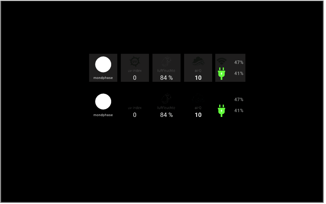

                                        @glasfaser - Also ich habe es jetzt mal in einer neuen View versucht und hier ist das Ergebnis einmal per Opera wo alles korrekt dargestellt wird und zum anderen ein Screenshot vom FullyBrowser auf dem Frontend/Tablet wo es halt das Problem gibt.
                                        Auch hier einmal mit SVG Shape & ohne.
