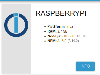

                    Hab das gleiche Problem auf einen anderen Rasp, Node + NPM laut iobroker 16.17.0 + 8.15.0 obwohl ich das Update gemacht habe. Das Verzeichnis ist diesmal aber richtig in /usr/bin.
                    Was läuft hier jetzt falsch?
                    @Thomas-Braun
                    Nicht schimpfen, auch hier läuft VNC noch, werde ich ändern, lach

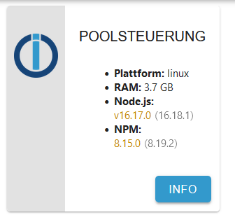

                        Willi-Wunder @Thomas Braun last edited by
                        @thomas-braun
                        Im ioborker steht aber das hier.....
                          Thomas Braun Most Active @Willi-Wunder last edited by
                          @willi-wunder
                          Hatte ich schon mal erwähnt, das GUIs notorische Lügner sind?
                          Lad die Seite mal neu (F5), oder lösche den Browser Cache.
                          • W
                            @thomas-braun
                            Herrje, das Leben kann so einfach sein, lach. Du bist mein Held, vielen Dank. 👍 👍

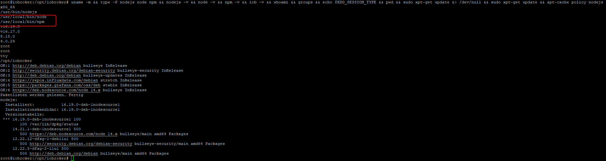

                              ich bin im Info Adapter darauf gestoßen das nodejs nicht ganz aktuell ist und habe dann versucht von 16.17.0 auf 16.19.0 upzudaten. Debian macht das auch ganz richtig (meiner Meinung) nach zeigt die 16.19.0 als installiert an, aber node -v gibt immer 16.17.0 aus und iobroker Info auch.
                              Was mache ich da denn falsch?
                              Danke schon mal für eine Rückinfo dazu.
                                Homoran Global Moderator Administrators @hotspot_2 last edited by
                                @hotspot_2 was sagt iob diag?
                                  hotspot_2 @Homoran last edited by
                                  Nodejs-Installation:    /usr/bin/nodejs         v16.19.0
                                                          /usr/local/bin/node             v16.17.0
                                                          /usr/local/bin/npm              8.15.0
                                    @hotspot_2 das ist nicht die ganze Ausgabe von iob diag!
                                    kannst aber dort schonmal deine Hausaufgaben machen.
                                    https://forum.iobroker.net/post/460759
                                      Ok, Sorry.
                                        @homoran Da bräuchte ich noch etwas Hilfe. Was müsste ich konkret machen? Verzeichnisse löschen mit dem Skript? Szenario 1 / 2? Alles?
                                          Thomas Braun Most Active @hotspot_2 last edited by
                                          @hotspot_2
                                          Das ist das Szenario 'Falsche Pfade'.
                                          Siehe im zweiten Posting wie man das fixt.
                                            hotspot_2 @Thomas Braun last edited by
                                            @thomas-braun Ok.
                                            Das heisst ich lösche diese Verzeichnisse (rot markiert) und gehe dann weiter nach der Anleitung in Szenario 1 vor. Ich bin gerade noch etwas irritiert weil da von "Dateien" und nicht von "Ordnern" gesprochen wird in diesem Beitrag.
