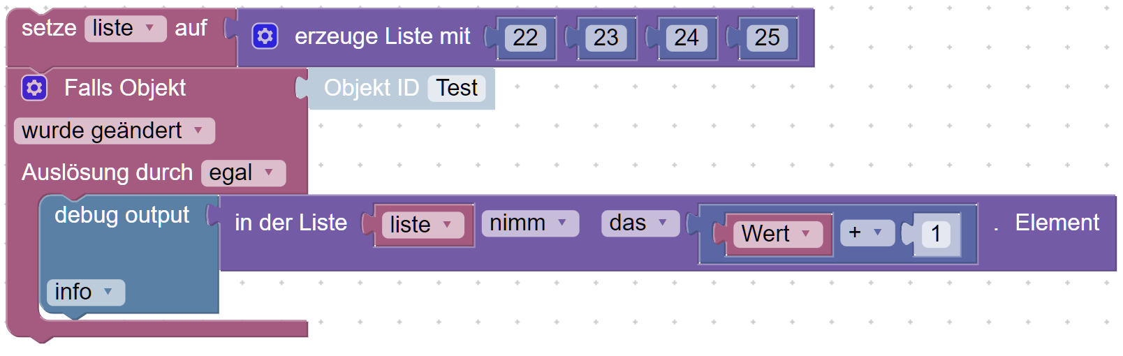

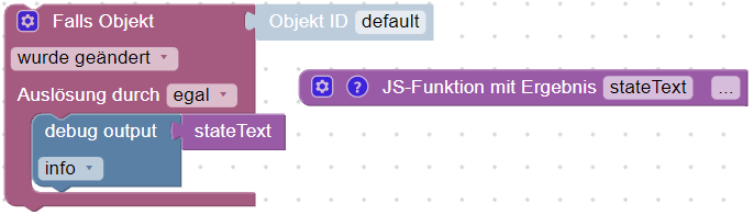

      Hallo
      Ich möchte von der CCU eine Systemvariable mit Werteliste in IOBroker integrieren. In der Werteliste stehen die Zahlen 22,23,24 und 25. Im IOBroker werden diese dann im debug output nur mit 0,1,2 und 3 angezeigt. Bei Objekte stehen diese Ziffern hinter den Zahlen in Klammern. So sieht das dann aus: 22(0) 23(1) usw.
      Wie kann man das lösen?
      Viele Grüße
      Semmy

        fastfoot @Semmy last edited by
        @semmy Vorschlag:

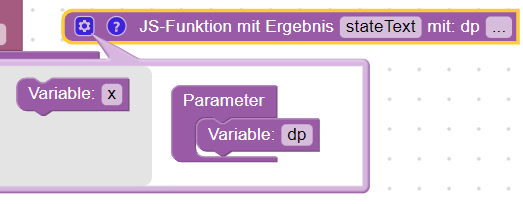

          paul53 @Semmy last edited by paul53
          @semmy sagte: Wie kann man das lösen?
          Siehe hier.
          oder
          Inhalt der JS-Funktion mit Ergebnis stateText():
          return obj.common.states[obj.state.val];

                        @paul53 Ja, kommen immer Error Meldungen:
                        00:17:48.394 error javascript.0 (25467) script.js.Haus.Pelletofen: ReferenceError: obj is not defined
                        00:17:48.397 error javascript.0 (25467) at stateText (script.js.Haus.Pelletofen:5:5)
                        00:17:48.399 error javascript.0 (25467) at Object.<anonymous> (script.js.Haus.Pelletofen:12:22)
                          @semmy sagte: kommen immer Error Meldungen:
                          Poste bitte den vom Blockly erzeugten Javascript-Code ohne die letzte Zeile in Code tags.
                          EDIT: Ich meine diesen:
                          var dp, obj;
                          // Beschreibe diese Funktion …
                          async function stateText(dp) {
                              return dp.common.states[dp.state.val];
                          on({id: 'default', change: "ne"}, async function (obj) {
                            var value = obj.state.val;
                            console.log((await stateText(obj)));
                            Semmy @paul53 last edited by
                            @paul53 Steht doch schon oben

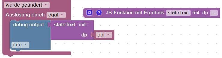

                              @semmy
                              Wo?
                              Ändere mal die Funktion in eine mit Parameter dp:
                              Die Variable obj muss genau so geschrieben werden. Funktion stateText(dp):
                                @paul53 ```Hat sich nichts geändert
                                27.11.2021, 10:37:14.835 [error]: javascript.0 (25467) script.js.Haus.Pelletofen: ReferenceError: dp is not defined
                                27.11.2021, 10:37:14.836 [error]: javascript.0 (25467) at stateText (script.js.Haus.Pelletofen:5:5)
                                27.11.2021, 10:37:14.837 [error]: javascript.0 (25467) at Object.<anonymous> (script.js.Haus.Pelletofen:12:22)
                                  @semmy sagte: ReferenceError: dp is not defined
                                    @paul53 Ok, das war es, jetzt funktioniert es. Vielen Dank

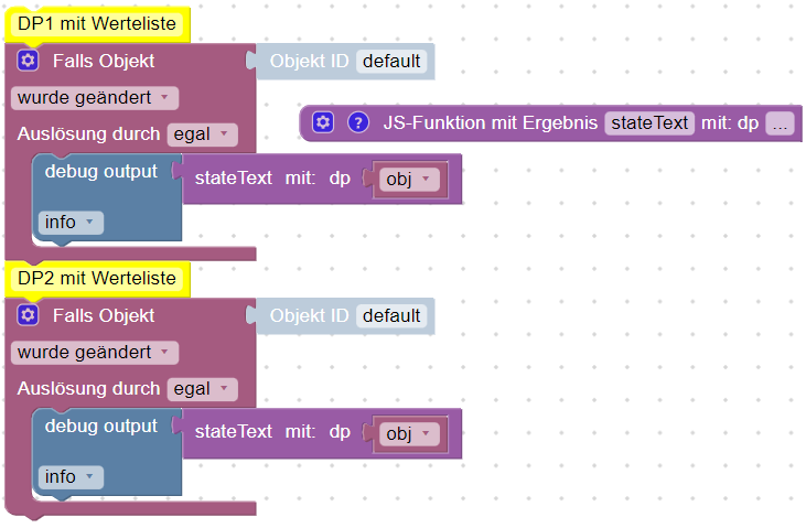

                                      @semmy Noch eine Frage. Was muss geändert werden für eine 2. Werteliste?
                                        @semmy sagte: Was muss geändert werden für eine 2. Werteliste?
                                        Was meinst Du mit 2. Werteliste?
                                        Ein weiterer Datenpunkt mit Werteliste? Dann muss nichts geändert werden, wenn jeder Datenpunkt einen eigenen Trigger erhält, in dem jeweils die JS-Funktion stateText(dp) aufgerufen wird.
                                          @paul53 Genau, jetzt passt es. Danke

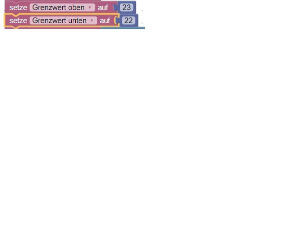

                                            Semmy @Semmy last edited by Semmy

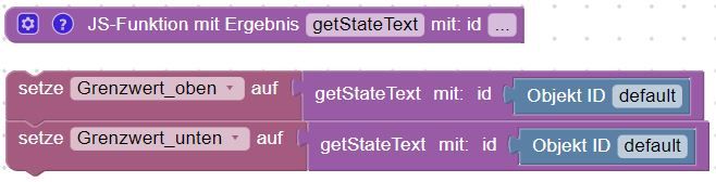

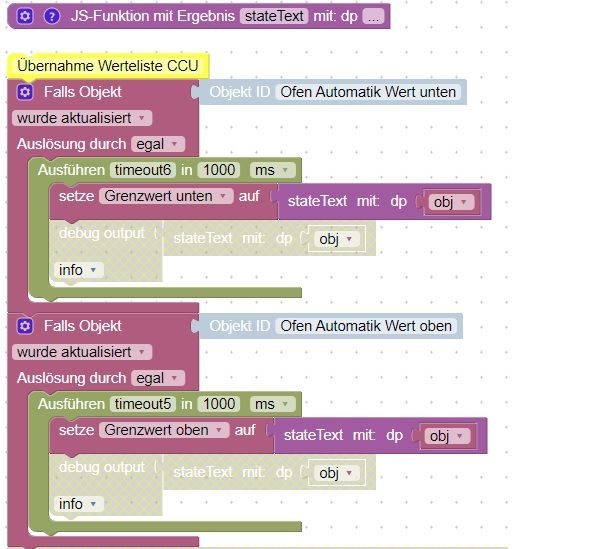

                                            @semmy Hallo
                                            Ist das folgende Blockly so in Ordnung, kommt immer mal vor, dass sich der Ofen nicht ab- oder anschaltet
                                            Mit diesen Einstellungen funktioniert es immer
                                            Viele Grüße
                                            Semmy
