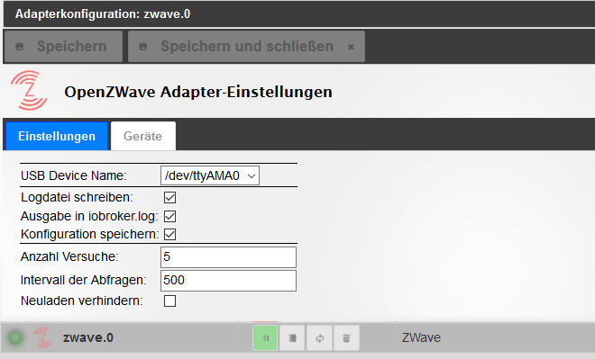

      das ding scheint immer noch auf serialle Schnittstelle zu horchen oder ???
        Marcolotti last edited by
        Ist AMA0 nicht die interne serielle Schnittstelle?
          ich schätze das ist mein Problem… die muss ich umbiegen
          crw-rw---- 1 root dialout 204, 64 Feb 17 16:44 /dev/ttyAMA0
          laut http://ww.iobroker.com/forum/viewtopic.php?f=30&t=4158 von Homoran ist es richtig
          oder musste da ein ttyUSBX sein .. ist ja schliesslich ein USB Stick…
            So muss das aussehen oder?
              so muss das
              hab mal eben alles neu aufgesetzt..und siehe da..
