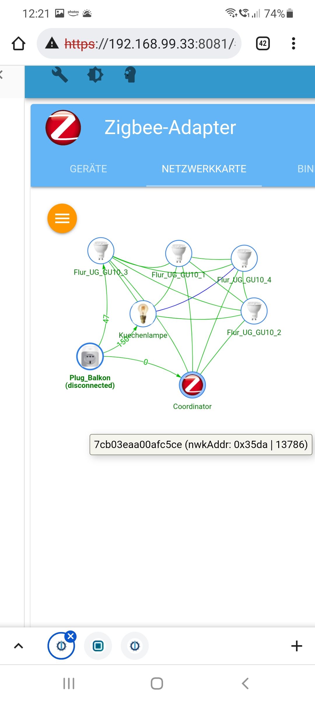

      Hallo ihr,
      hab nochmal eine frage.
      Dieses mal zum Mesh vom Zigbee.
      Im Moment hab ich dieses Zigbeenetzwerk.
      Warum zeigt er mir die "Plug_Balkon" als nicht verbunden?
      Sie hat ja Empfang zu 2 Birnen (Wobei eine der Birnen einen Empfang vom 0 zum Koordinator hat).
      EDIT:
      Jetzt ist Sie verbunden.
      Hat nur was gedauert......
      Das Mesh sieht aber auch was anders aus.
