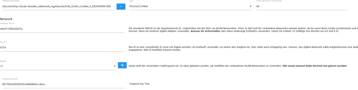

            Thomas Braun Most Active @deriobroker last edited by
            @deriobroker
            Die PAN-Id prüfen, das sieht komisch aus.
              deriobroker @Thomas Braun last edited by
              @thomas-braun
              Ich habe die Pan-ID noch einmal auf 16x D zurückgesetzt als auch eine eigene generiert:

              Leider keine Änderung. Die Log deckt den Zeitraum vom Start des Adapters bis zum Ende des Pairingvorgangs ab.
                @deriobroker sagte in Zigbee Adapter - Pairing findet keine Geräte:
                extendedPanID":[221,221,221,221,221,221,221,221]
                Das schaut komisch aus. Bei mir steht da die PAN-Id.
                "port":"/dev/ttyACM0"
                Stell das auf /dev/serial/by-id/GERÄTEDATEI um.
                      Da es mit einem CC2531 schon nicht geklappt hat, habe ich mir einen Conbee 2 gekauft
                        Thomas Braun Most Active @crunchip last edited by
                        @crunchip
                        Okay.
                        Mein Wechsel von einem raspbee1 auf einen USB-Stick ging ohne.
                          deriobroker @crunchip last edited by deriobroker
                          @crunchip Ich habe den Ordner vorhin auch mal gelöscht, da der Adapter dort scheinbar auch Backups anlegt. Da das Pairing auf dem Gerät aber noch nie geklappt hat, habe ich den Ordner vorsichtshalber auch mal geleert.
                          DDDDDDDDDDDDDDDD habe ich nur beim 2. Versuch nach der Neuinstallation drin gelassen.
                          Also: Adapter deinstallieren, Stick abstecken, Ordner löschen, Stick einstecken, Adapter installieren, einrichten, Adapter starten, Pairing... das sind die Schritte, die ich jetzt mehrmals probiert habe.
                          Edit: Nach Stick 1 habe ich den Raspberry neu aufgesetzt.
                          Das sind die aktuellen Werte.
