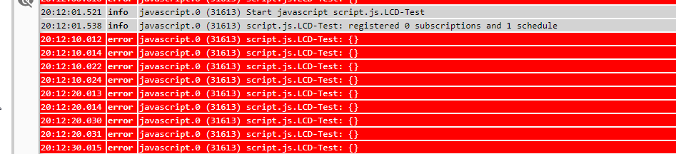

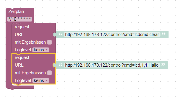

      Wenn ich das ganze jetzt mit einem Blockly Script machen will geht es nicht !
      Hier die Fehlermeldung :
      Wo liegt der Fehler ?

        mrjeschke @Mr.Scott last edited by
        @mr-scott
        Da fehlt wohl ein / (http://)

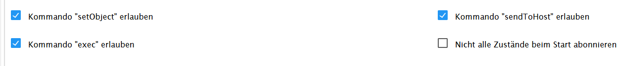

          Und dann würde ich eventuell den exec Block nehmen
          Im javascript adapter diese sachen anhaken
          Kann aber auch sein, dass nur der 2. Backslash fehlt 🙂

            @haselchen @Maik-0
            Danke, manchmal ist man wirklich blind.
            Das Display führt jetzt die Anweisungen aus, aber ich erhalte trotzdem diese Fehler
