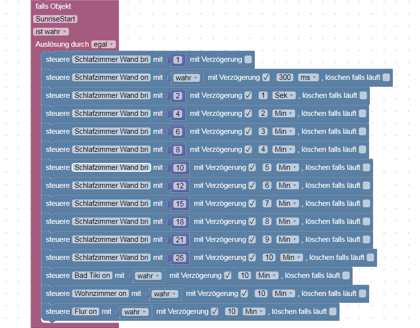

      Hy Leute,
      ich habe ein Skript in dem ich einen Trigger benutze um eine Sequenz zu starten.
      Die Sequenz dauert einige Minuten. Jetzt kann es unter Umständen passieren, das diese Sequenz vor Ablauf gestoppt werden muss.
      Radikalerweiße wollte ich das machen, in dem ich dann das gesamte Skript auf Stopp schalte, also gänzlich deaktiviere.
      Wie von Geisterhand läuft aber die Sequenz aus dem Inneren des Trigger aber dennoch auch wenn das Skript auf Stopp steht.
      Daher meine Frage: Wie unterbreche ich die Sequenz im Trigger ?
        paul53 @ichwersonst last edited by paul53
        @ichwersonst sagte: Wie unterbreche ich die Sequenz im Trigger ?
        Es müsse ca. 10 Timer gestoppt werden. Einfacher wird es, wenn für die 1-Minuten-Abstände ein Intervall verwendet wird, das gestoppt wird. Es werden so auch weniger Ressourcen verbraucht.
        • I
          ichwersonst @paul53 last edited by
          Okay, das hatte ich mir auch schon überlegt, wollte aber erstmal ein Erfahrung bringen ob man diese Timer auch stoppen kann.
          Könnte man denn diese Timer auch stoppen ? Wenn ja wie ?
          Danke und Grüße 🙂
