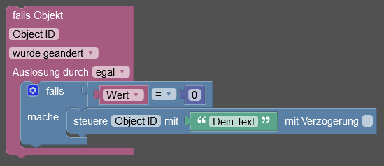

        Blockly ist im großen und ganze für so einfache Scripte eigentlich selbst erklären und man spricht einfach was man möchte und nimmt dazu jeweils den passenden Block. Das ist die beste und einfachste Anleitung 😉
        Beispiel für Dich.
        • "Trigger" auf Luftfeuchte
        • "FALLS" Luftfeuchte "=" Dein gewünschter Wert mache
        • "steuere" den DP "speak" des Echo mit gewünschtem "Text"
        Das wars schon 😉

                      @jan1 Finde nicht den ersten "falls" Block...der Farbe nach müsste es ja unter System zu finden sein...
                        Jan1 @gluecksmann last edited by
                        @gluecksmann
                        Nein das ist "Logik" 😉
                        • G
                          gluecksmann @gluecksmann last edited by
                          @gluecksmann
                          Und muß ich für "Wert" definieren? also da den Datenpunkt normals aufgreifen, oder ist Ihm das klar?
                            @gluecksmann
                            Der ist aus der Rubrik der Trigger (steht default aber auf "Objekt ID") und bezieht sich auf das Objekt welches im Trigger angegeben wurde, also weiß er was gemeint ist 😉

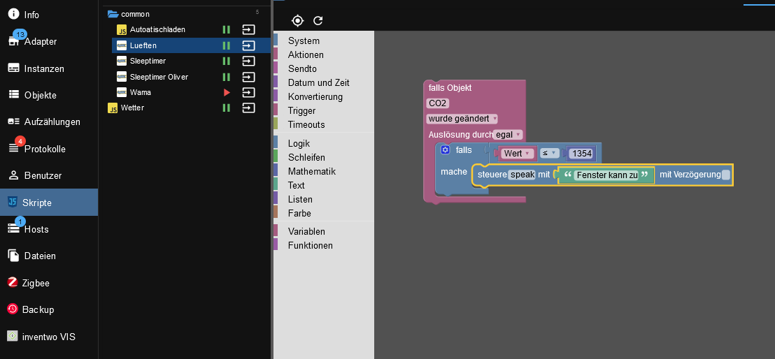

                              OK, habe es jetzt mal mit dem Datenpunkt für CO2 versucht, da die Luftfeuchtigkeit gerade nicht über 50% wollte..
                              Klappt aber nicht...
                                Jan1 @gluecksmann last edited by Jan1
                                @gluecksmann
                                Also so wie es aufgebaut ist funktioniert es, wenn Du jetzt im DP CO2 ein Wert von kleiner 1354 rein schreibst.
                                Dann kannst auch mal testen, ob Alex was spricht, wenn Du in den DP "speak" was reinschreibst. Könnte auch einfach auf sehr leise stehen 😉
                                Dann kann auch mal den DP CO2 als RAW und ein Screenshot aus den Objekten posten.
                                Eingeschaltet ist das Script aber?
                                G 2 Replies Last reply Reply Quote 0

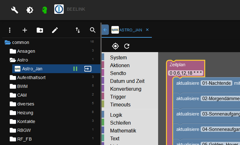

                                          Da Du Anfänger bist, vergesse ich auch oft, dass hier die Grundlagen komplett fehlen, somit können da auch noch ganz grundlegende Fehler drin sein und dazu gehört auch, wo wurde das Script angelegt und ist es eingeschaltet. Deshalb bitte mal ein Screenshot der in etwas so aussieht:
                                          • G
