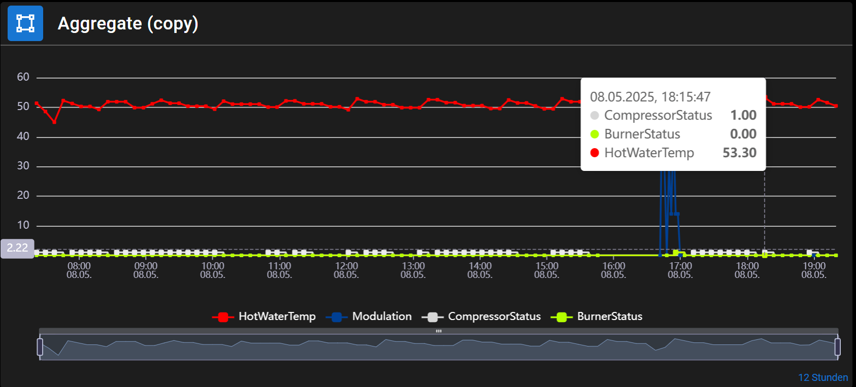

                        Hi Leute, ich benutze Jarvis v3 Pro und ich würde gerne einen Datenpunkt mit true & false mit den Datenpunkteigenschaften in eine Zahl umwandeln.. true = 25; false = 0
                        Hatte es mit diesem JSON probiert, aber klappt nicht.
                        {"value":"val => {if (val == true) { val == 25}}"}
                        Denke für jemanden der sich damit auskennt, ist das ein klacks.. aber ich hab mich noch nie wirklich mit JSON beschäftigt. Kann mir jemand den richtigen Ausdruck geben?
                        (Hab mich durchs Wiki gearbeitet, aber irgendwie nicht das richtige gefunden 😞 )
                          MCU @Chris0706 last edited by
                          @chris0706 Nur als Anzeige ändern?
                          dann in der Anzeigevariante setzen
                          {"true":25, "false":0}
                          Sonst müsstest du Dein Problem / Vorhaben mal näher beschreiben.
                          Chris0706 1 Reply Last reply Reply Quote 0
                          • Chris0706
                            Chris0706 @MCU last edited by Chris0706
                            @mcu Ich will meine Warmwassertemperatur und den Brenner / Wärmepumpen Status zusammen verfolgen, um zu sehen, ob der Brenner immer noch mal Gas geben muss, für die letzten paar Grad.
                            Da es ja glaube ich keine zweite Achse im Histograph gibt, wollte ich jetzt statt der 1.00 und 0.00 (was in IOBroker aber einfach true und false ist) bei true den Wert auf 25 setzen, damit ichs im Diagramm einfach erkenne.
                            Wollte jetzt einfach versuchen zu vermeiden wieder ein zusätzliches JavaScript im IOBroker laufen zu haben, der das macht und deswegen die Anzeigevariante benutzen.
                            Mit deinem Code hat sich leider nichts geändert, siehe Screenshot.
                              MCU @Chris0706 last edited by MCU
                              @chris0706 Ja dann muss man die Datenunkt-Eigenschaften nutzen.
                                "value": "val => {if(val){console.log('25');return val=25;} else {console.log('0'); return val=0;}}"
                              Und bei der Kurve im HistoryGraph dann die Nutzung einschalten
                              Die console.log() kannst du dann ja raus nehmen.
                              Chris0706 1 Reply Last reply Reply Quote 1
