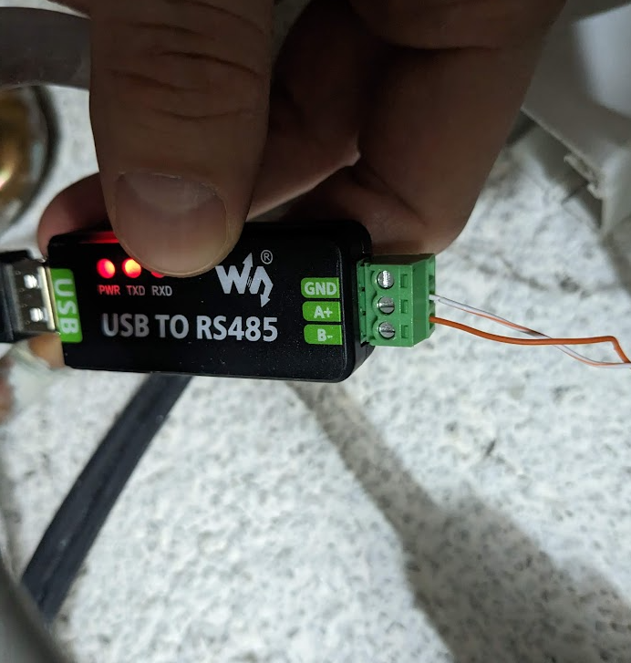

              Als nächstes muss man die Verbindung zwischen dem Wechselrichter und dem RS485 Adapter machen. Das ist eigentlich das "schwierige" Teil, da bei dem Wechselrichter nur 2 Pins verfügbar sind und eine passende Klemme wird nicht mitgeliefert. Ich hatte zufällig etwas gefunden was mit ein bisschen "Handarbeit" gepasst hat. Den RS485 Port findest du beim WR auf der unteren Seite, wo auch alle anderen Kabel rauskommen.
              Sobald die Verbindung physikalisch steht, kann man den Stick in der RasPi einstecken. Mit dem Befehl lsusb kann man dann prüfen ob der Stick erkannt wird. Es soll ein Gerät angezeigt, ähnlich wie dieser: Bus 001 Device 003: ID 0403:6001 Future Technology Devices International, Ltd FT232 Serial (UART) IC.

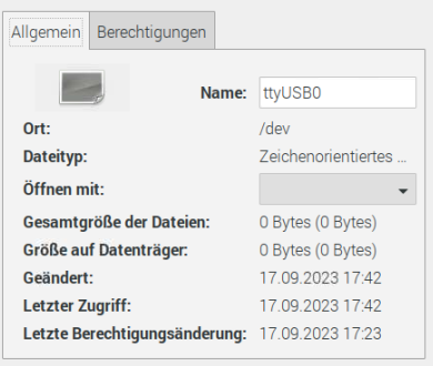

              Da ich eigentlich nur dieses eine Gerät an den USB Ports des RasPis angebunden habe, hat es die Adresse /dev/ttyUSB0. Wenn mehrere USB Geräte verbunden sind, musst du herausfinden auf welche Adresse der RS485 Adapter läuft. Dann kann man sowas ausführen, um zu schauen ob alles läuft: mbpoll -m rtu /dev/ttyUSB0 -b 9600 -P none -r 531 -0 -1 -v. Im besten Fall kommt dann ein Wert heraus und nicht eine Fehlermeldung. Leider funktioniert es bei mir so nicht zuverlässig (bin mir nicht sicher wieso und da ich es eigentlich nicht so benutzen würde, ist es mir eigentlich egal).
              Bei mir läuft ioBroker eigentlich auf einer anderen RasPi, die zu weit weg ist um die direkt am WR zu verbinden. Deswegen benutze ich auf dem RasPi dass am WR verbunden ist ein zusätzliches Tool, ein sogenanntes ModBus RTU to TCP Gateway. Die software heißt mbusd. Wie man es baut und installiert steht im Link, ist nicht so schwierig. Sobald die Installation durch ist, braucht man eine Config Datei. Ich benutze das hier:

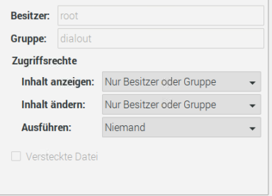

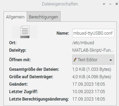

              Die Datei soll man im Ordner /etc/mbusd als mbusd-ttyUSB0.conf speichern (oder wenn nicht ttyUSB0, dann die richtige Adresse / Serial Port). Dann kann man mbusd als Service aktivieren indem man dieses Befehl ausführt: systemctl enable mbusd@ttyUSB0.service. Auch hier, ttyUSB0 mit der eigentlichen Adresse ersetzen, falls notwendig. Mit dem Befehl journalctl -u mbusd@<serial port>.service -f -n 10 kann man sehen was da gerade passiert, im besten fall, keine Fehler 😉
              Wenn das erstmal geht, dann kann man nochmal mbpoll ausprobieren mbpoll localhost -r 531 -0 -1 -v. Wenn alles richtig ist, dann bekommt man etwas ähnliches wie das hier:

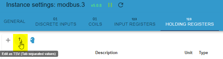

              Nun zum spannenden Teil. In ioBroker braucht man den modbus adapter. Sobald dieser installiert ist und eine Instanz zur Konfiguration verfügbar ist, soll man diese ungefähr wie folgt konfigurieren:
              Dann springt man zu den Holding Registers und fängt an, die einzelnen Adresse hinzuzufügen. Ich habe schon ziemlich viele schon bei mir hinzugefügt also teile ich diese gerne mit euch:
              _address	name	description	unit	type	len	factor	offset	formula	role	room	poll	wp	cw	isScale

              Um diese zu importieren, hier drauf clicken und dann dort direkt einfügen:

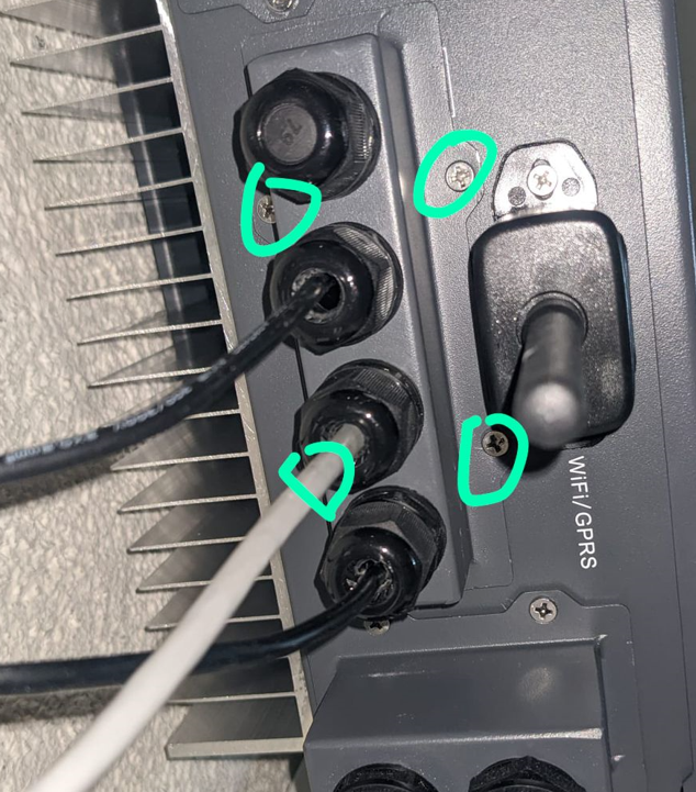

                      1. Die 4 Schrauben entfernen und Deckel Öffnen
                      2. So sieht die Verbindung am USB Stick aus

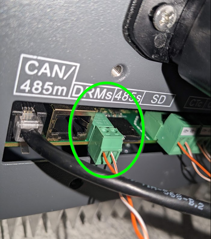

                      3. So sieht die Verbindung am WR aus
                      Für mich war eigentlich das größte Problem ein "Adapter" zu finden - das grüne Teil. Mein Elektriker hatte sowas bei uns "vergessen" und ich habe es ein bisschen gefeilt und es hat glücklicher weise gepasst.

                                            Ich hatte ein Kontaktfehler. Es geht nun.
                                            Es handelt sich bei mir um zwei WR HYD 15000, die im Master Slave Betrieb arbeiten.
                                            Mit dem Rs485 Adapter gehe ich über die Com Schnittstelle auf die Pins 1 und 3 des ersten WR. Dann wird der erste WR(Master) mit den Pins 2 und 4 auf die Pins 1 und 3 des zweiten WR (Slave) verbunden.
                                            Das ist zwar entgegen der Skizze im Handbuch aber nach den Bezeichnung aus der Tabelle macht es so Sinn. Über die unterschiedlichen Modbus Ids kann man dann unabhängig auf beide WR zugreifen.
