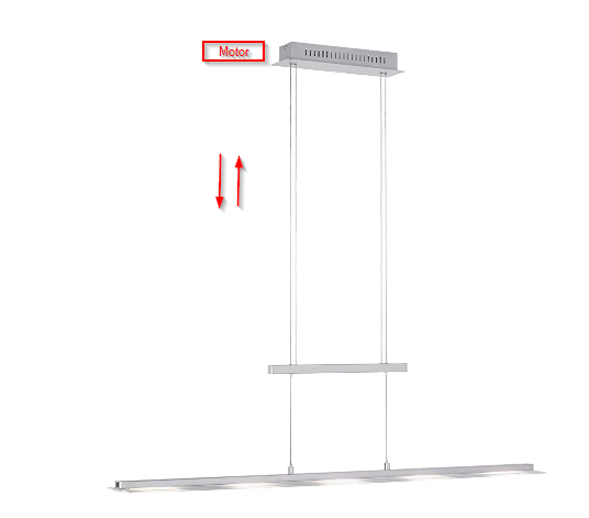

      ich habe mal eine ganz merkwürdige Frage:
      Hintergrund:
      Ich will mir einen Beamer und eine elektrische ausfahrbare Leinwand ins Wohnzimmer an die Decker bauen.
      Steckdosen sind bereits in der Decke eingebaut.
      Leider wäre genau zwischen Beamer und Leinwand eine Pendelleuchte 😠
      Es gibt da noch eine Alternative, die Optisch aber nicht so schön ist.
      Austausch gegen eine Deckenleuchte ist keine Alternative.
      Die Lampe läßt sich zwar per Hand in der Höhe verstellen aber nicht bis ganz nach oben.
      Kabelbinder um die Lampe zum machen und jedes mal dafür auf die Leiter zu steigen - naja nicht wirklich schön.
      Jetzt meine Frage (bitte nicht lachen)
      Gibt es da einen Motor, der mir das Ding hoch und runterziehen könnte.
      Vielleicht hat ja eine Tüftler für sowas schon einmal erfunden.
      Leider hat diese Lampe auch noch zwei Leitungen nach unten.
      Wenn es so was gibt, diesen mit IOBroker / Homatic / Shelly anzusteuern ist dann vielleicht noch ein Extra Thema
      Oder gibt es eine Pendelleuchte, die sowas bereits integriert hat ?
      Gruß Speedy

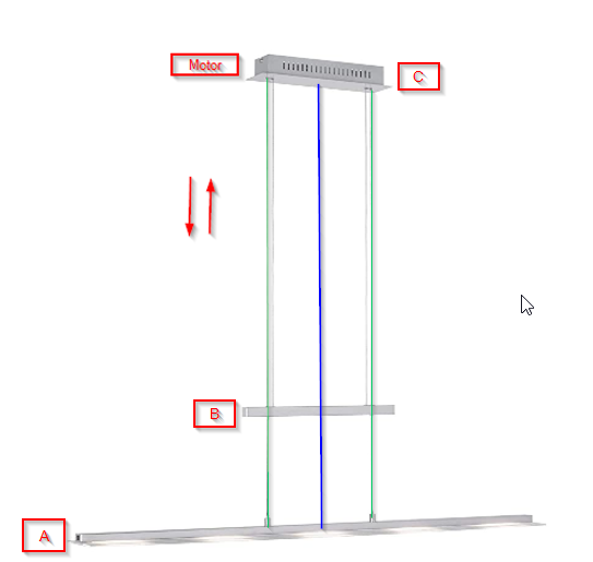

                  Speedy-Turbo @Jan1 last edited by Speedy-Turbo
                  @jan1
                  neue Lampe - Hast du denn eine Pendelleuchte mit Motor ?
                  Die ist halt direkt über den Esszimmertisch, deshalb würde ich gerne die oder eine andere Pendelleuchte (mit Motor) behalten.
                  Könnte man nicht einfach eine Nylonpfaden (in der Abbildung blau) in der Mitte platzieren welches direkt von C nach A geht (eventuell mit Loch durch B) und dann die Lampe hoch - und runterziehen ?
                  Dann würde das große Teil unten mit den Lampen (A) gegen das kleinere mittlere Querstück (B) gehen und diese mit hochziehen
                  Siehe bestimmt nicht schön aus wenn es eingezogen unter dem Blech hängt aber das wäre mir egal.
                  Aber anscheinend bin ich der einzige mit diesen Problem, sonst würde es bestimmt da schon was geben 😞Pendelleuchte3.png
