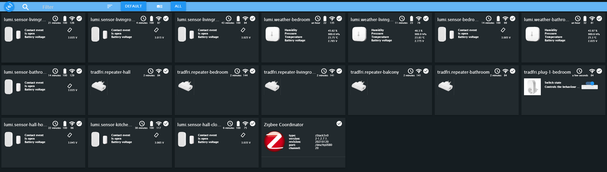

      ich habe momentan im Einsatz:
      10x aquara Sensoren (nicht alle momentan im Mesh, ein paar paire ich gerade neu)
      3x aqara Temperatur Sensoren
      5x Tradrfi Repeater
      2x Tradfri Steckdosen
      Zigbee Adapter Version 1.6.0 - Coordinator firmware version: zStack3.0 - Revision:2021012
      node: v12.22.7
      js-controller: 3.3.20
      Zigbee Stick TI CC2652R - zig-a-zig-ah! von Electrolama
      Einzige Warnung bei Start ist
      	2021-11-28 14:20:12.897	warn	Extended PAN ID is reversed (expected=dedddddddddddddd, actual=ddddddddddddddde)
      Nun folgendes Problem:
      Da ich immer aufgrund der baulichen Struktur der Wohnung (viel Wand mit Eisen und Stahlbeton) Probleme mit der Empfangsituation hatte, habe ich in allen Räumen die Tradfri Repeater installiert.
      Nun habe ich zwar fast überall eine Signalstärke mit mind. 60, jedoch nun habe ich bei den aqara Türsensoren nun das Problem, dass das Open/Close Event meist erst nach 30 Sekunden aktualisiert wird. Vorher war das geradezu Instant.
      Damit Lichter bei Tür öffnen zu schalten ist momentan sinnlos. Kann ich irgendwo die Aktualisierungsrate einstellen?
      Habe ich zu viele Router im Einsatz? Grundsätzlich baut sich das Mesh ja selbständig auf, so dass ich hier nicht vorgeben kann, was die kürzeste Strecke wäre.
      Ich habe jetzt schon Stunden versenkt und dazu leider nichts gefunden.
      Vielleicht hat ja jemand einen Tipp.
      VG Dietmar
