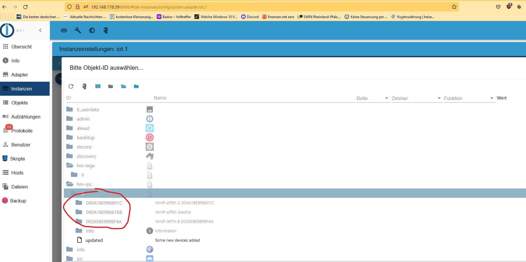

      Hallo zusammen
      würde gerne meine Heizung von Homematic IP über den Iobroker mit der Alexa verbinden. Das Gerät taucht zwar bei den Alexa Geräten auf ist aber eingraut. Hat jemand eine Idee an was da liegt komme nicht mehr weiter.

        • N
          neuZeit @crunchip last edited by neuZeit
          @crunchip sollte natürlich eingegraut heißen also die GERÄTE werden angezeigt sind aber nicht mit schwarzer Schrift sonden grau. Habe jetzt schon alexa zurückgestellt auf Werkseinstellungen und sogar die App frisch installiert aber nicht im iobroker ist alles auf grün.

            • N
              @crunchip die Geräte sind im iobroker sichtbar wie schon geschrieben aber eben nicht in schwarz sondern eingegraut so dass ich sie nicht auswählen kann.

                  • N

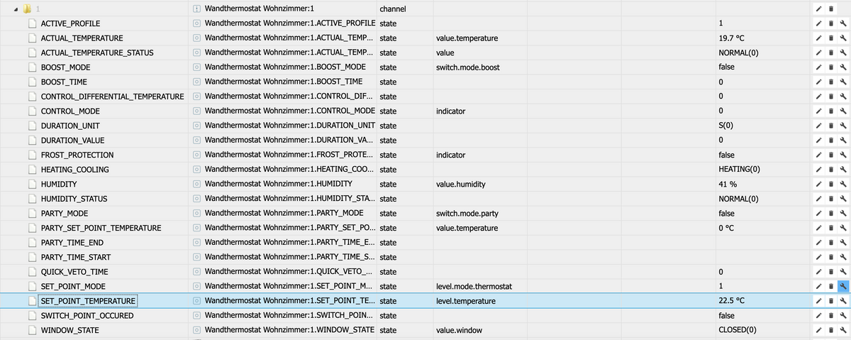

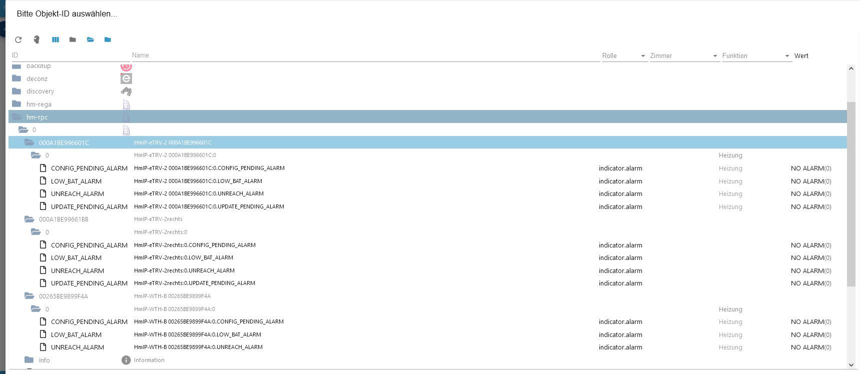

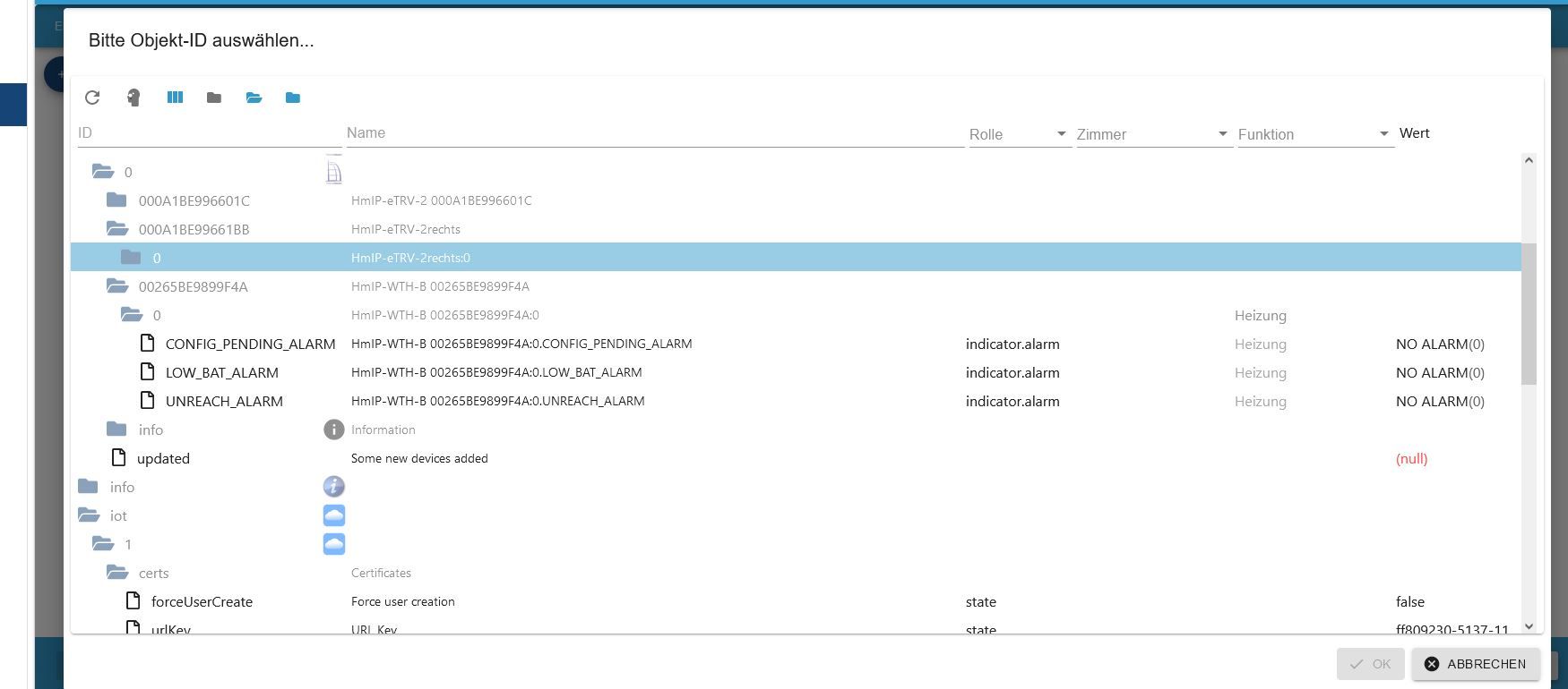

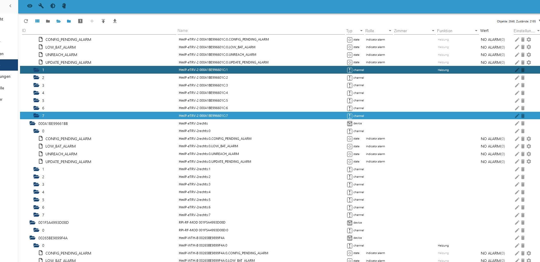

                    @crunchip @BananaJoe also die Alexaapp findet keine Geräte. homematic iobroker.JPG
                    N BananaJoe F 3 Replies Last reply Reply Quote 0
                    • N
                      neuZeit @neuZeit last edited by

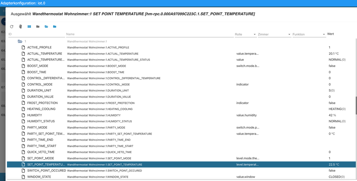

                      • BananaJoe
                        BananaJoe Most Active @neuZeit last edited by
                        @neuzeit Also der Screenshot ist vom iot-Adapter, die Auswahlliste in der du von Hand (=manuell) Geräte hinzufügen kannst die du per Alexa steuern möchtest.
                        Aus meiner Sicht sinnvoll könntest du hier einen True/False Datenpunkt (Logikwert) auswählen. z.B. den POWER Datenpunkt einer Steckdose oder ähnliches. Oder einen Datenpunkt den du in einem Skript verwenden möchtest.
                        Nach der Auswahl und bestätigen eines Datenpunktes geht ein neuer Dialog auf in welchem du dem Datenpunkt einen Namen geben kannst - unter diesen Namen wird Alexa das Gerät finden.
                        Und den Typ kannst du auswählen, also ob es Steckdose, Lampe etc. ist.
                        Da gibt es auch einen Auswahl für "Thermostat", dann müsste es wohl ein Datenpunkt sein bei dem man die Temperatur einstellen kann.
                        Wenn du dann ok sagst und das Gerät in der Liste der Alexa-Geräte im iot-Adapter auftaucht, ist der Eintrag kurz rot und wird dann grün. Das bedeutet - aus meiner Sicht - das der Eintrag mit der Cloud synchronisiert ist. Das grün/rot verschwindet nach einem moment.
                        Jetzt kannst du - wenn der Alexa Skill ioBroker.iot installiert und konfiguriert ist - die Gerätesuche in Alexa starten. An einem Echo per "scanne Geräte" oder in App oder Webseite (keine Ahnung, nie so gemacht).
                        Und dann, ja dann taucht dein gerät in der Alexa App auf. Eventuell nicht sofort sondern wenn die App sich aktualisiert hast.
                        Ich schlage vor du testet das mit einem True/False Datenpunkt und dann wagst du dich an Thermostate etc.
                        crunchip N 2 Replies Last reply Reply Quote 0

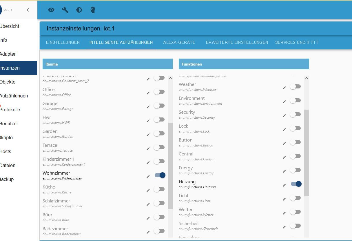

                            oder automatisch anlegen, dafür muss entsprechend das/die Geräte einem Raum und Funktion hinzugefügt werden.
                            Im iot kann man entsprechend unter "intelligente Aufzählung" den/die Räume und Funktion aktivieren, somit werden die Geräte automatisch hinzugefügt.

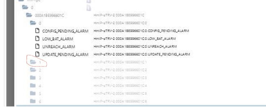

                            • N
                              neuZeit @frankyboy73 last edited by

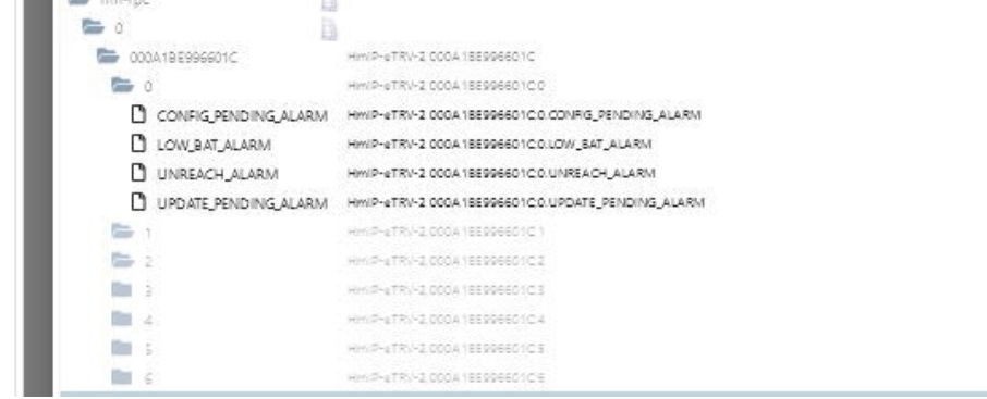

                              @frankyboy73 nein franky die datenpunkte sind aktivierbar grau statt schwarz ich kann nichts auswählen
                              • N
                                neuZeit @BananaJoe last edited by
                                @bananajoe danke da muss ich erst schauen wie das geht aber warum sind die alle grau früher war das nicht so da konnte ich den thermosthat auswählen.
                                • BananaJoe
                                  @neuzeit also bei mir sind die meisten Sachen (die "Ordner") auch grau, trotzdem kann ich die öffnen und runter bis auf die Datenpunkte.
                                  In deinem Screenshot ist der Datenpunkt ja auch aus wählbar, das da drüber sind "Ordner" die du erst öffnen müsstest / ausklappen

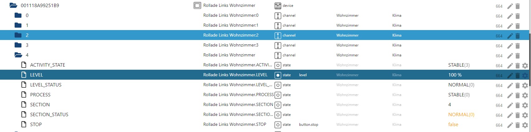

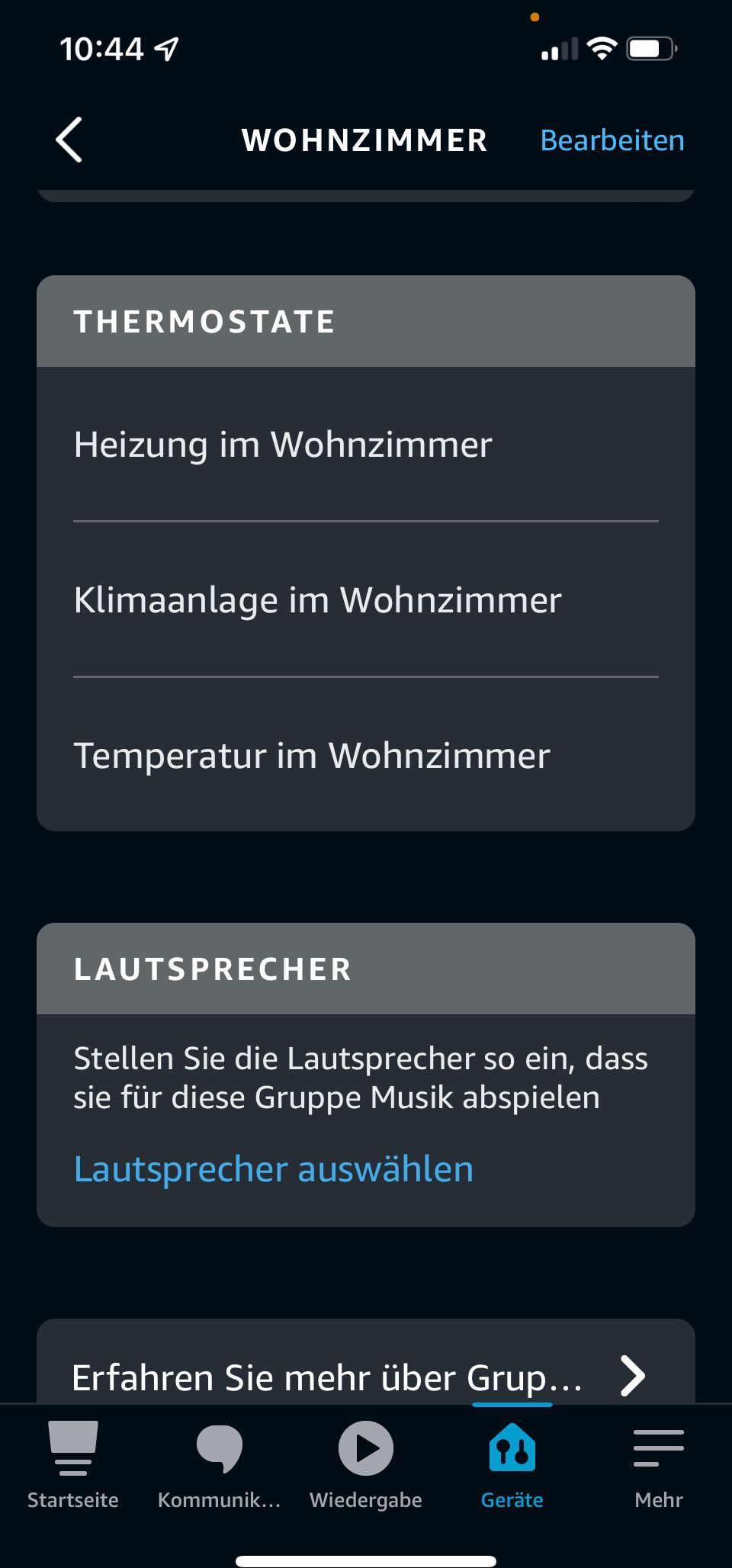

                                    rallef @crunchip last edited by

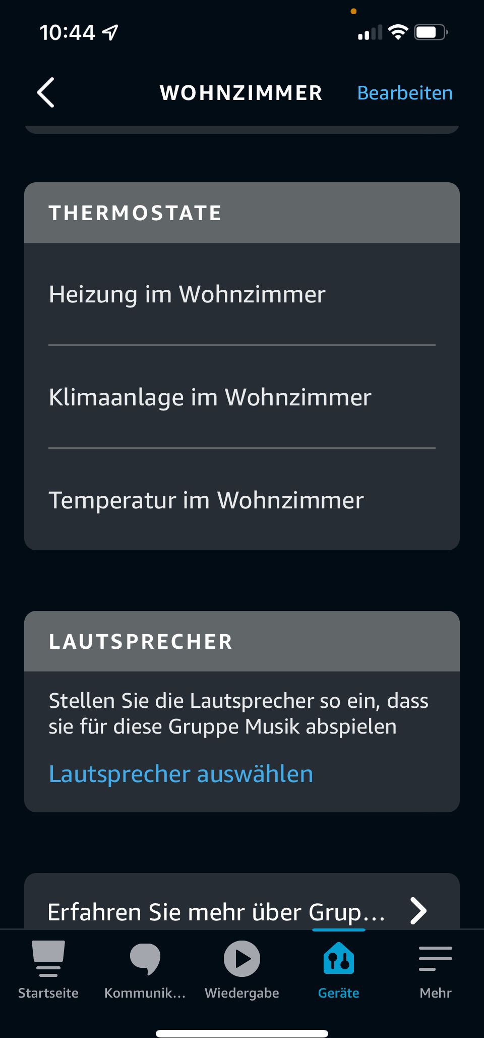

                                    @crunchip

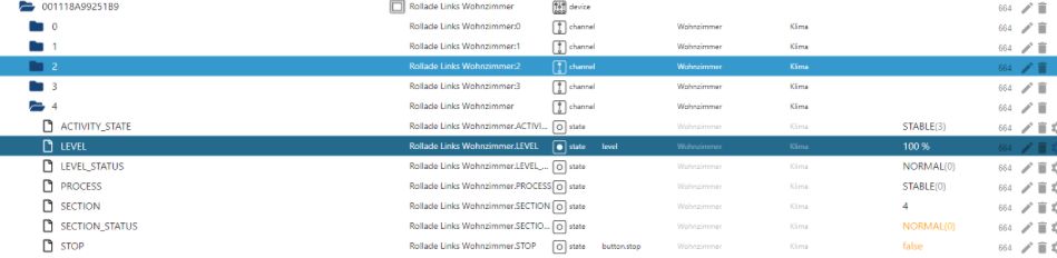

                                    Habe ähnliches Problem. Bei mir werden die Geräte alle in der Alexa App angezeigt allerdings nur als Gruppe. zb. Wohnzimmer Klima. Wenn ich da drauf klicke öffnet sich ein Menü wo ich ein Schalter habe zum ein und ausschalten. Habe aber in der Gruppe Wohnzimmer Klima 9 Geräte alles Rolladenaktoren von Homematic mit korrektem Eintrag für Level wo ich die % Zahl angeben kann für die Rolladenhöhe. Im Objektbaum unter HM-RPC wird das sauber angezeigt .WZ_Level.png

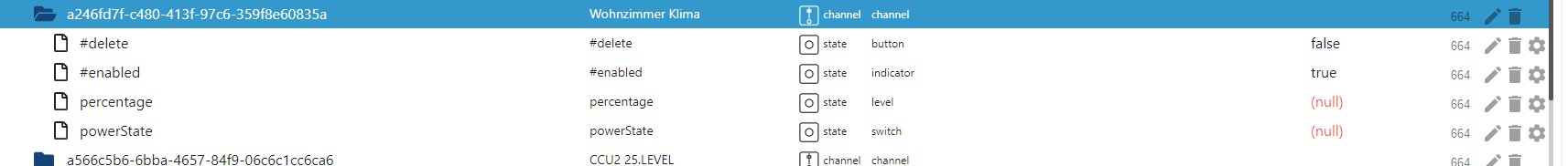

                                      rallef @rallef last edited by
                                      @rallef Im Alexa2 Objektbaum finde ich dann nur die Gruppe Wohnzimmerklima
                                      R crunchip 2 Replies Last reply Reply Quote 0

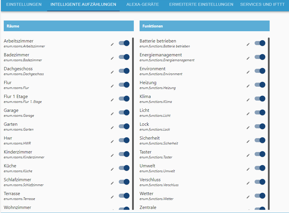

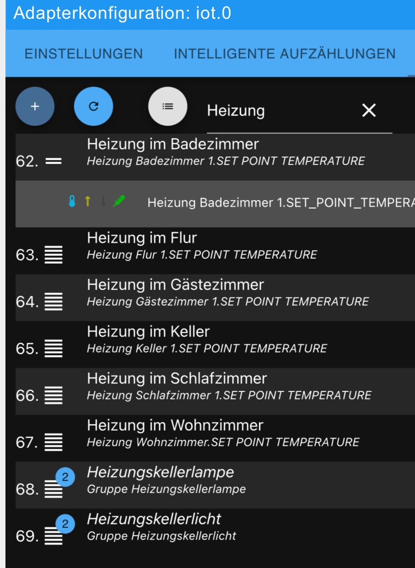

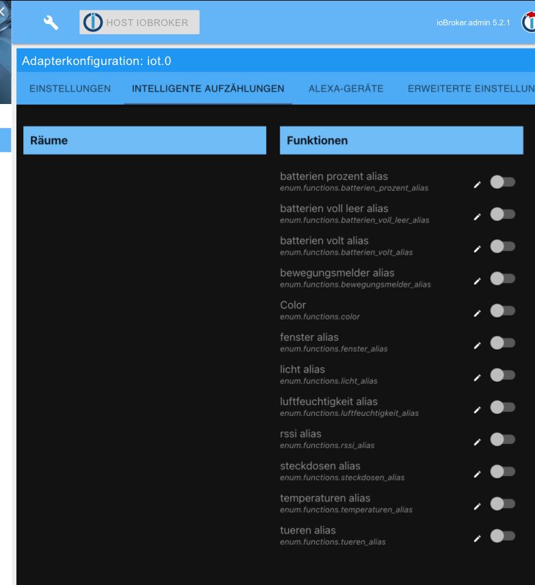

                                        • dslraser
                                          dslraser Forum Testing Most Active @rallef last edited by
                                          @rallef
                                          wie hast Du die Geräte in iot eingefügt ? Von Hand ? (ich denke nicht) Das sind bestimmt die „intelligenten Aufzählungen“, oder ?
                                            rallef @dslraser last edited by
                                            @dslraser ja automatisch
                                            R dslraser 2 Replies Last reply Reply Quote 0
