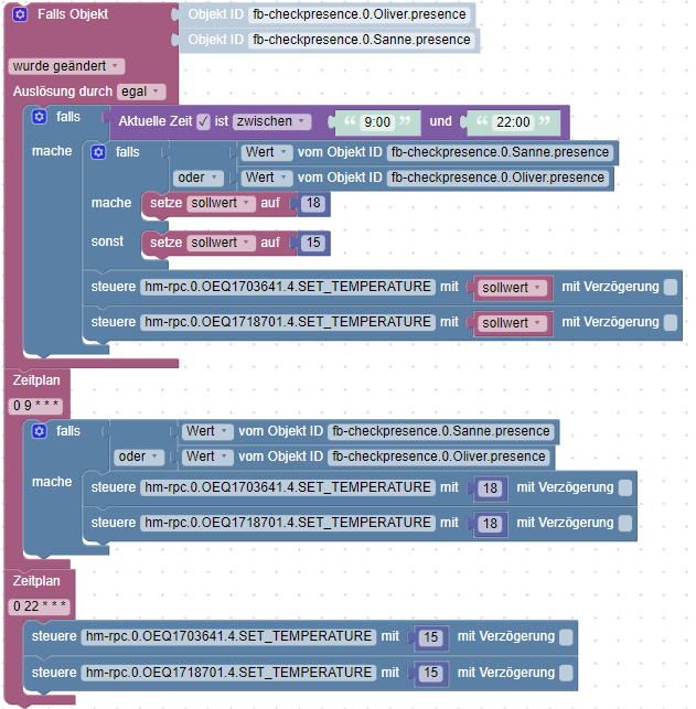

      Hallo ich möchte geren meine Heizungssteuerung für den FB Checkpresence regeln.
      Das heist wenn Person x oder y per WLan in der Fritzbox angemeldet ist und es ist zwischen 9-22 uhr, sollen die Thermostate des Wohnzimmer auf 18 Grad gehen.
      Wenn keiner von beiden im Wlan ist oder die zeit zwischen 22-9 uhr ist, sollendie thermostate auf 15 grad grad schalten
      Leider habe ich hier im Forum diurch die suche nix gefunden.
      Ich habe was gebastelt aber das funktioniert nicht, ich weiss aber leider nicht wo der Fehler ist.

        paul53 @Olli77 last edited by paul53
        @olli77
         <variables>
           <variable id="|yk9Y^Npa^0axI=*%V^O">sollwert</variable>
         </variables>
         <block type="on_ext" id="e^;)5s2o+31fnN@xcG}U" x="38" y="-187">
           <value name="OID0">
             <shadow type="field_oid" id="KPQd|S?!lqEqt;Dhxc-w">
               <field name="oid">fb-checkpresence.0.Oliver.presence</field>
           <value name="OID1">
             <shadow type="field_oid" id="}{}WPGZTt1#6PNu@ZM{f">
               <field name="oid">fb-checkpresence.0.Sanne.presence</field>
             <block type="controls_if" id="0l3DLxfNPKnYtasrYJai">
                 <block type="time_compare_ex" id="+xiZKO{J@nDl)^2SK`8T">
                   <mutation xmlns="http://www.w3.org/1999/xhtml" end_time="true" actual_time="true"></mutation>
                   <value name="START_TIME">
                     <shadow type="text" id="]gOw;$%X`sbuV99t|CO{">
                       <field name="TEXT">9:00</field>
                   <value name="END_TIME">
                     <shadow type="text" id="Zuv-jgu2{h04BDW/Bz3x">
                       <field name="TEXT">22:00</field>
                 <block type="controls_if" id="p$Dp:M6TibKMUH-bHo1.">
                     <block type="logic_operation" id="unE32iS(o=kWgbd83u?X" inline="false">
                       <field name="OP">OR</field>
                         <block type="get_value" id="$h0`R4$b%x|;y4oW;#c}">
                           <field name="OID">fb-checkpresence.0.Sanne.presence</field>
                         <block type="get_value" id="Cn2X0lzXPl*bqNhs/6[n">
                           <field name="OID">fb-checkpresence.0.Oliver.presence</field>
                     <block type="variables_set" id="Antec~;-@RcW3w^/3~Qs">
                       <field name="VAR" id="|yk9Y^Npa^0axI=*%V^O">sollwert</field>
                         <block type="math_number" id="_!*):i;:pqMgzQFQL~t2">
                           <field name="NUM">18</field>
                   <statement name="ELSE">
                     <block type="variables_set" id="HH06,Pmyo(d;9pt[a,6D">
                         <block type="math_number" id="@*!?4^[G[zqV$G((zgPp">
                           <field name="NUM">15</field>
                     <block type="control" id="gY!O{CU$2t+9-YTDl{hV">
                       <field name="OID">hm-rpc.0.OEQ1703641.4.SET_TEMPERATURE</field>
                         <block type="variables_get" id="qM]hkQsW5.c1-}Yw$r[-">
                         <block type="control" id="}CaX#P_@:y:(l*5qkg^_">
                           <field name="OID">hm-rpc.0.OEQ1718701.4.SET_TEMPERATURE</field>
                             <block type="variables_get" id="$jZ9LwT6aM.(RN0n/!}:">
             <block type="schedule" id="@E}vobX#/,LS`NSKBiEa">
               <field name="SCHEDULE">0 9 * * *</field>
                 <block type="controls_if" id="i2sI[KQ=f5}oUz#%`_u.">
                     <block type="logic_operation" id="73j]1Z`Z0qbH1NMX4o,8" inline="false">
                         <block type="get_value" id="0a9S#-#@Ux-hYNv,:PY4">
                         <block type="get_value" id="]?Z9DSFzek+0BriuTauk">
                     <block type="control" id="aMQq|_h]KP}#5EnAOn(O">
                         <block type="math_number" id=":xT!Q}*InEi~o+g4C_z?">
                         <block type="control" id="6jN[s}V|b_9^-Um[p3{1">
                             <block type="math_number" id="[U-Pe]mum[r6xS.h(xSo">
                 <block type="schedule" id="k@=f15w4:}toE.VT_nf@">
                   <field name="SCHEDULE">0 22 * * *</field>
                     <block type="control" id=".O-8[e$LNZqO(g+aAyU,">
                         <block type="math_number" id="oswWmI0UAwn#%.wa,@sU">
                         <block type="control" id="=qccU1m$7T1zZ]Ksuec=">
                             <block type="math_number" id="|98_)hq8v+}.(@1_.fQ.">
        Bei HM classic muss allerdings MANU_MODE anstelle von SET_TEMPERAURE verwendet werden, da sonst das interne Zeitprofil übersteuert. SET_TEMPERATURE zeigt dann den eingestellten Sollwert an.
