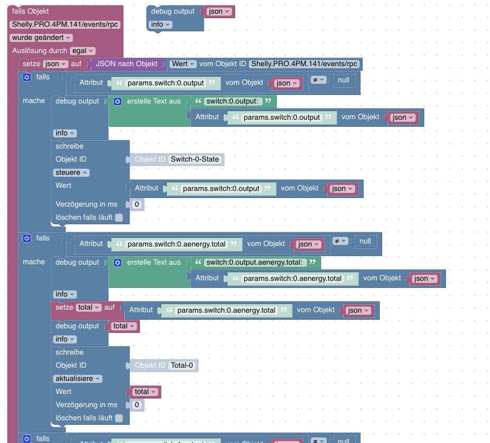

      ich habe ein Problem beim Aktualisieren eines Datenpunktes aus Blockly.
      Es kommt immer eine Warning Meldung im Log.
      Datenunkt: 0_userdata.0.Shelly.pro4pm_IP-141.Total-0
      Blockly:
      if (getAttr(json, 'params.switch:0.aenergy.total') != null) {
          console.log(('switch:0.output.aenergy.total: ' + String(getAttr(json, 'params.switch:0.aenergy.total'))));
          total = getAttr(json, 'params.switch:0.aenergy.total');
          console.log(total);
          setStateDelayed('0_userdata.0.Shelly.pro4pm_IP-141.Total-0', total, true, parseInt(((0) || "").toString(), 10), false);

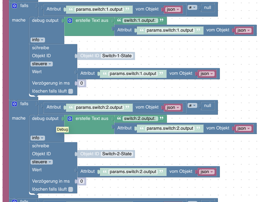

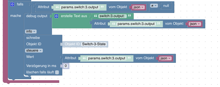

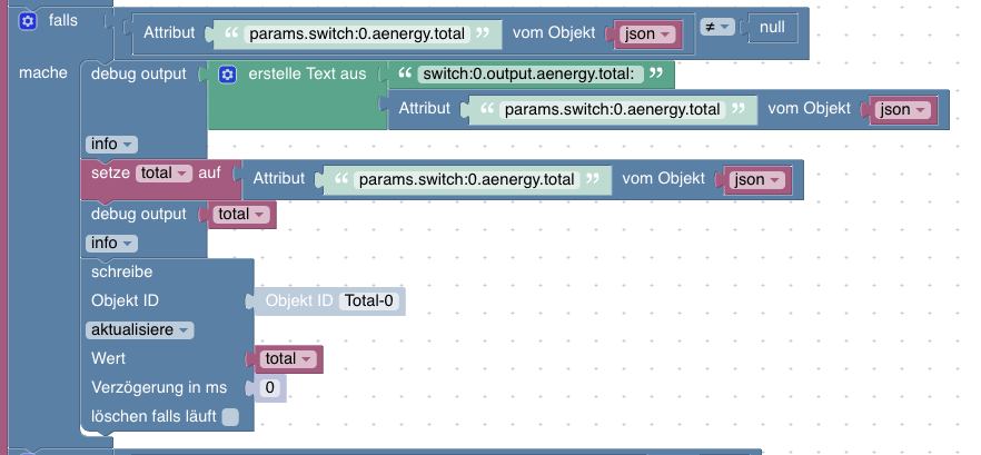

              Der Blockly Screenshot ist der Auszug.
              Hier auch mal das ganze Blockly Skript:
                @homoran sagte: wo ist das im Blockly?
                Das ist der "schreibe"-Block.
                H Homoran 2 Replies Last reply Reply Quote 0

                            half @paul53 last edited by
                            @paul53 das ist ein block, den ich rausgezogen hat, der nicht ausgeführt wird.
                            im screeshot oben rechts der einzelne block am anfang des skripts

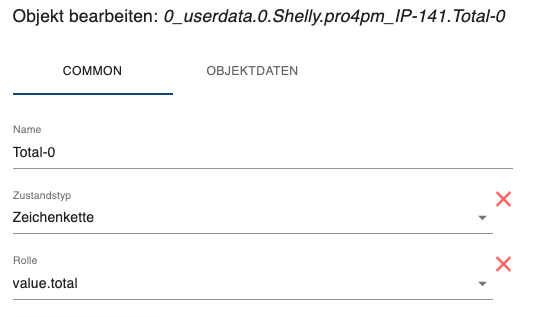

                              Enthält "Total-0" wirklich eine Zeichenkette? Wie sieht JSON aus?
                                @paul53 danke, ich glaub ich habs gefunden.
                                You are assigning a number to the state "0_userdata.0.Shelly.pro4pm_IP-141.Total-0" which expects a string. Please fix your code to use a string or change the state type to number. This warning might become an error in future versions.
                                Dann übergab ich das Ganze mal als String. Mal sehen, ob der Fehler dann weg ist.
                                  paul53 @half last edited by
                                  @half sagte: Dann übergab ich das Ganze mal als String.
                                  Ich hätte common.type des Datenpunktes von "string" in "number" geändert.
                                    half @paul53 last edited by half
                                    @paul53 hat sowohl als auch funktioniert.
                                    habs jetzt den Datenpunkt auf Zahl gesetzt, ist sauberer.
