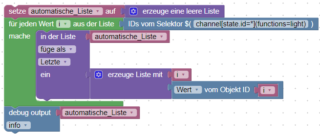

      ich bin kurz vorm Verzweifeln - vielleicht kann jemand helfen das abzuhalten.
      Konkret geht es mir darum, dass ich abfragen will, wieviel Lampen gerade an sind.
      Dazu habe ich im Netz ein Skript gefunden dass mir auch helfen kann. Allerdings funktioniert das Skript nicht, so dass ich es mal Stück für Stück auseinander genommen habe um zu sehen was passt oder nicht passt.
      Herausgekommen ist folgendes:
      über IDs vom Selektor möchte ich alle "Lichter" einsammeln; zunächst erstmal ohne Status, nur schauen, welche Lichter es gibt. Dieses Skript spukt mir aus, des es genau nichts gibt.
      Das ist in so fern verwunderlich, denn sobald ich die functions auf "battery" ändere, er mir genau meine Geräte ausspuckt die ich auch erwartet hätte.

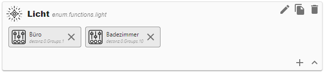

      Meine enums sehen wie folgt aus

        Homoran Global Moderator Administrators @steffensammet last edited by
        @steffensammet sagte in Hilfe für Auflistung:
        Hat jemand ne Idee ?
        nicht ganz zu dem was du da vorhast, aber du hast schon eine Liste in die du i einfügen kannst.
        jetzt erzeugst du eine weitere Liste, die in der Liste eingefügt wird
