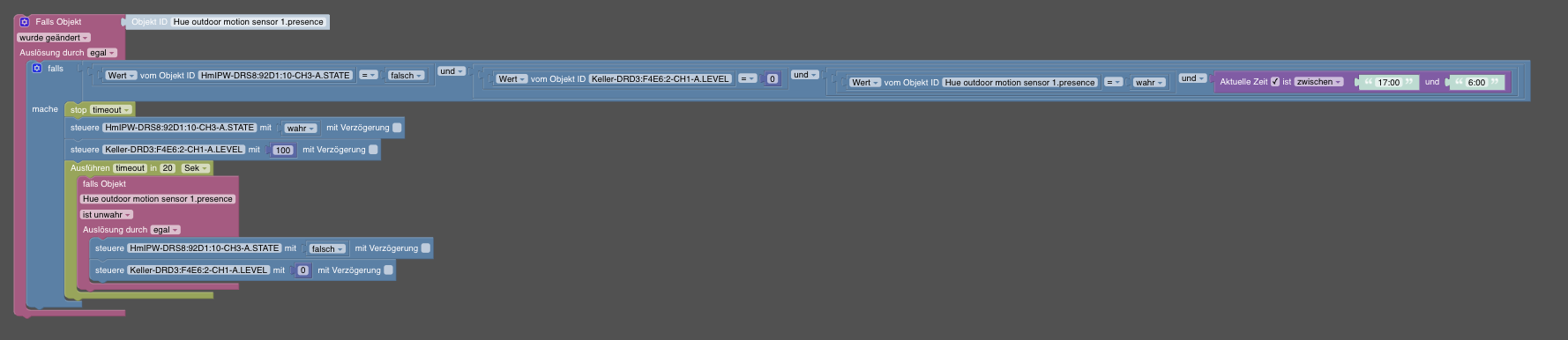

      Guten Abend liebe Community,
      ich bin noch Neuling was Blockly mit iobroker angeht.
      Also bitte ein wenig Rücksicht nehmen 🙂
      Folgendes will ich Umsetzen:
      Außenleuchten sollen angeschaltet und später wieder ausgeschaltet werden, wenn über den Hue Bewegungssensor eine Bewegung erkannt wird. Dies natürlich nur in der Abendzeit.
      Da die Lampen auch Manuell mal angeschaltet werden, sollen das Script nichts schalten, wenn einer der beiden Lampen bereits an ist.
      Nun habe ich ein Skript erstellt. Allerdings schaltet er die Lampen nicht mehr aus.
      Hat eventuell jemand einen Tipp, wie man es besser machen kann ( Auch bzgl. anderen Punkten) und wie ich dies zum laufen bekomme?
      Mit freundlichen Grüßen

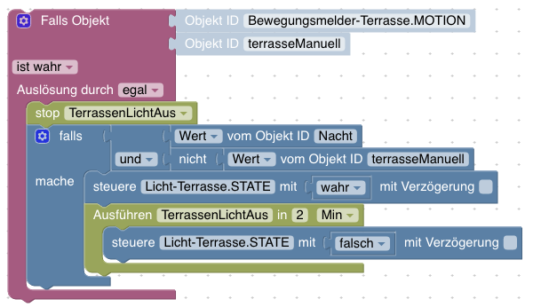

        Woher sollte dein Script erkennen können, dass nicht der BWM das Licht eingeschaltet hat (durch Bewegung) sondern das Licht per Schalter an ist?
        Ich löse dies über einen extra Datenpunkt "manuellAussenlicht"
        Wenn der "true" ist, soll der BWM ignoriert werden.
        Wenn der BWM einen timer laufen hat, stoppt "manuellAussenlicht" den timer
        Hier ein Beispiel mit meinem TerrassenLicht:
        Constantin 1 Reply Last reply Reply Quote 1

          Ich habe dies in meinem Script so gemacht, dass der ganze Block vorher überprüft, ob eins von den beiden Lichtern bereits an ist. Oder funktioniert dies so nicht?

              Dann würde er soweit ich es verstanden habe garnicht in die Klammer gehen und somit weder anschalten noch ausschalten.
              Und in dem Skript, welches das Licht anschaltet, soll er das Licht 20 Sekunden anlassen und wenn dann keine Bewegung da ist, das Licht ausschalten.

                  ich habe in meiner ersten Antwort einen Screenshot eingefügt

                      Wenn mein Bewegungsmelder ausgelöst hat, ist es ja vom Prinzip her in meinen Gedanken kein Problem das alles in einem Skript zu lösen.
                      Vielleicht kann ich meinen Gedankengang mal erklären:
                      Objekt Geändert dann prüfen:
                      1. Bewegungsmelder zeigt Bewegung
                      2. Beide Lampen sind Aus
                      3. Zeit zwischen ... und ...
                        dann Lampen an.
                        Dann 20 Sekunden Warten
                        Wenn dann der Bewegungsmelder irgendwann keine Bewegung mehr anzeigt, beide Lampen wieder ausschalten.
                        Also alles in einem Skript.
                        Damit wäre ja quasi ausgeschlossen, dass er die Lampen steuert wenn die Lampen an sind.
                        den ersten Timeout müsste ich gleich mal verschieben. Soweit ich es verstanden habe, wäre da eine sonst Bedingung angebracht.
                      ? BBTown 2 Replies Last reply Reply Quote 0

                          Du hast in deinem Script "einen Trigger innerhalb eines Triggers"
                          Das darf nicht sein, das funktioniert nicht!
                          Dein erster Trigger - "beobachte den BWM" - startet dein Script, so weit so gut.
                          Dann hast Du jedoch innerhalb deines Timers einen weiteren Trigger, und das kann nicht funktionieren! Und deshalb schaltet dein Licht auch nicht aus.
                          Wenn dein BWM Bewegung erkennt, dann prüfst Du ob eines der Lichter an ist und ob das Zeitfenster passt - das ist auch erst einmal in Ordnung. Aber nur ein einziges mal. Wenn nämlich nun - während die Lampen durch den BWM eingeschaltet sind - erneut Bewegung erkannt wird, dann stimmt ja deine Bedingung - "keine Lampe darf an sein" - nicht mehr, die sind ja mittlerweile an!
                          Jetzt schaue dir noch mal meinen Screenshot an, und versuche zu verstehen, was, wann, bei meinem Script geschieht.
                          Ich verwende dabei einen weiteren extra Datenpunkt "Nacht (ja/nein)" den ich durch die Astrofunktion täglich bei Sonnenauf- und untergang setzen lasse. So kann ich immer mit dem gleichen Datenpunkt in beliebigen Scripten das ganze Jahr über auf viele "von/bis" Uhrzeiten verzichten.
