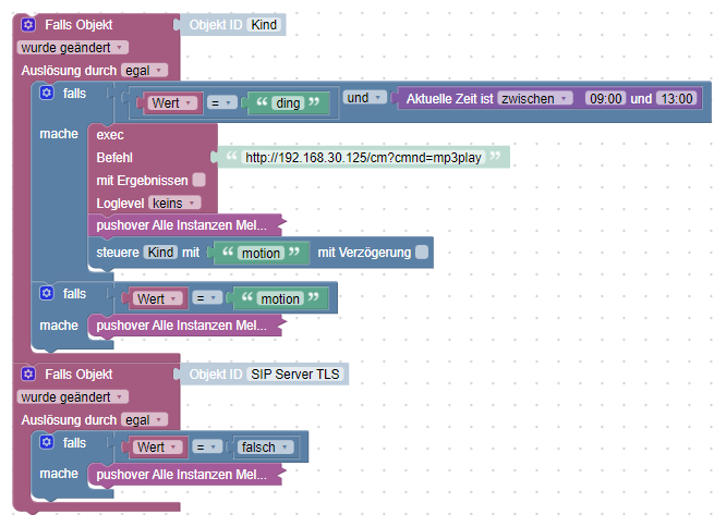

      Meine Idee wäre den Datenpunkt ring.0.doorbell_46xxxxxxx.state abzugreifen, und dann eine Aktion bei ringring auszuführen, z.b. ein Tasmota Relais und MP3 Sound.

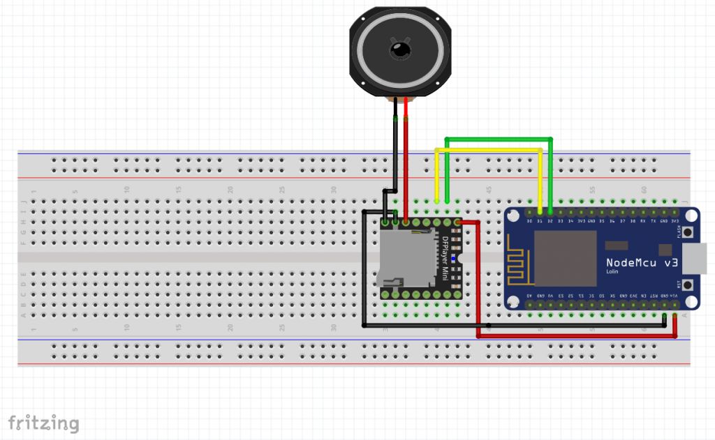

        warum nicht einfach mit NodeMcu / Wemos D1 und MP3 Player realisieren, Biste unter 10 Euro.

          Ich nutze zwar die Hardware nicht, aber das geht doch einfach im JavaScript-Adapter, entsprechend anpassen natürlich und ggf. mehrfaches Klingeln abfangen.
          on({id:'ring.0.doorbell_46xxxxxxx.state', val:true, ack:true}, (obj) => {
              setState('HIER ZIEL-DATENPUNKT', true);

            ich habe es mit Deinem Vorschlag umgesetzt. Danke noch mal 😊 👍
            Wer es nachbauen will, eine kleine Anleitung

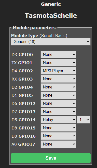

            alle Komponenten nach Anleitung https://tasmota.github.io/docs/DFR0299/ zusammen bauen
            MP3 Sound auf die SD aufspielen
            0001.mp3
            aktuelle Tasmota-Sensor.bin auf den Wemos aufspielen und konfigurieren
            http://ota.tasmota.com/tasmota/release/
            mittels Konsole eine Rule anlegen :
            Rule1 ON Power1#state=1 DO Backlog MP3Track 1;Power1 off ENDON
            Rule 1 ON
            (Mit der Rule wird nach dem drücken des Button automatisch der Sound abgespielt und wieder auf false gesetzt.
            Lautstärke über die Konsole einstellen:
            MP3Volume 30 ( von 0..100 = set Volume )
            Testen mit MP3Play in der Konsole oder dem virtuellen Button.
            Mit dem Blockly Skript frage ich die Klingel ab
