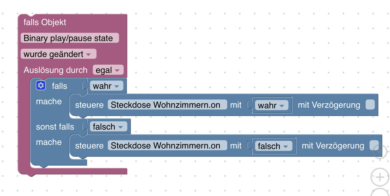

            skapi @Cinimod last edited by
            @cinimod
            anbei mein Versuch
            on({id: "sonos.0.root.192_168_1_125.state_simple"/*Binary play/pause state*/, change: "ne"}, async function (obj) {
              var value = obj.state.val;
              if (true) {
                setState("hue.0.Steckdose_Wohnzimmern.on"/*Steckdose Wohnzimmern.on*/, true);
              } else if (false) {
                setState("hue.0.Steckdose_Wohnzimmern.on"/*Steckdose Wohnzimmern.on*/, false);

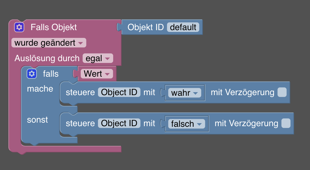

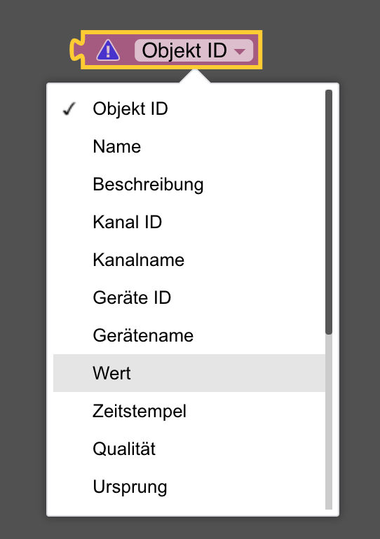

              Cinimod Most Active @skapi last edited by Cinimod
              @skapi
              Dein Skript kann so nicht funktionieren.
              versuch es mal so:
              Den roten "Wert" Baustein findest du unter der Rubrik "Trigger" er wird aus dem hier umgewandelt.

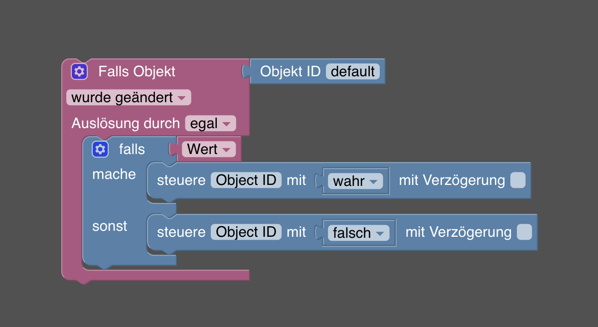

                • Cinimod
                  @skapi

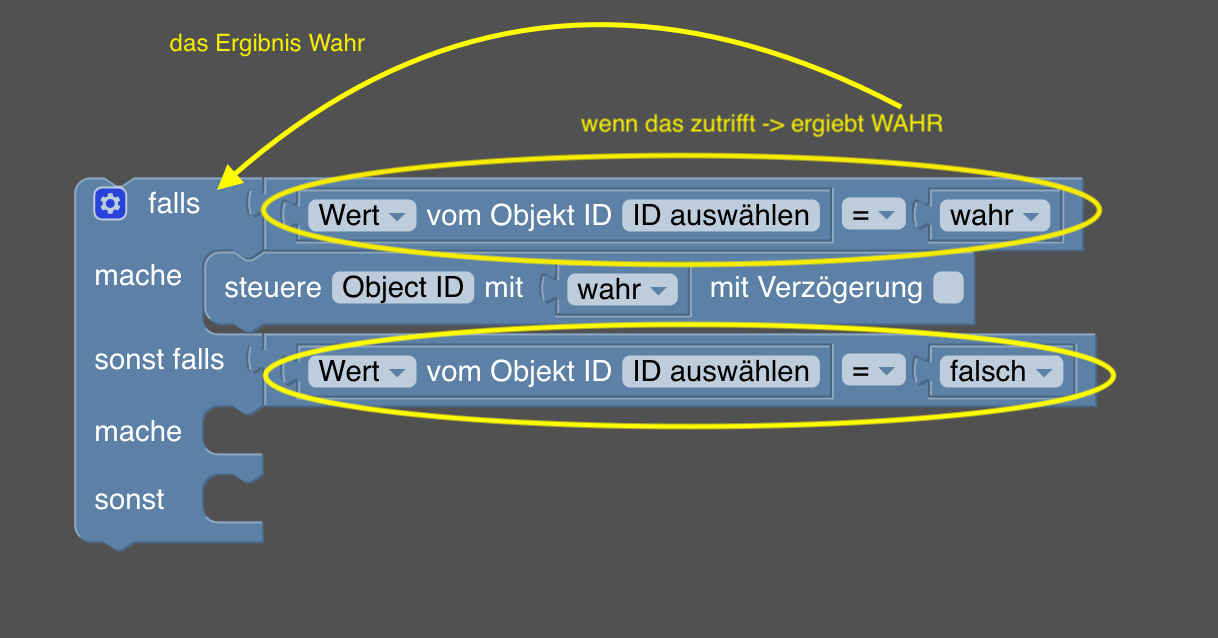

                  Mit dem WERT Block aus dem Trigger, benutzt du direkt den "Wert von Objekt ID" des Trigger Datenpunktes.
                  Der blaue falls Block, braucht immer als Ergebnis ein WAHR um auszuführen.
                  So wie du es vorher hattest geht es nicht, wenn du mal nicht den Trigger als Falls abfrage brauchst, dann machst es so, in der Therorie:

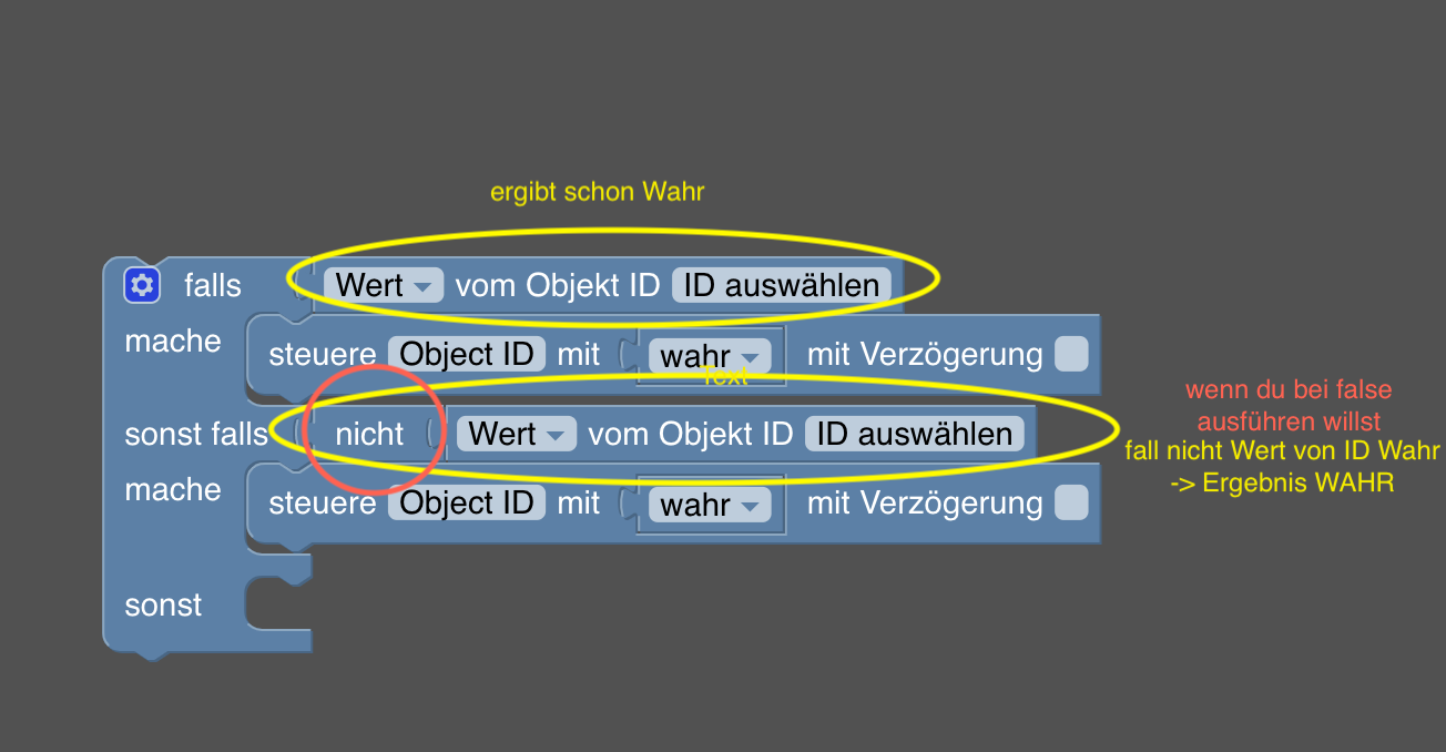

                  Da du dir die abfrage auf Wahr allerdings sparen kannst, macht man es in der Praxis eher so:
                  Und da bei True/False Datenpunkten ja nur entweder oder sein kann, sieht es so aus wie du es jetzt schon nachgebaut hast.
                  (falls "wert von objekt ID" des trigger Datenpunktes WAHR, mache XY)
                  ( und SONST (kann ja nur false sein) mache XX)
                  Phu ... ganzen Roman ... hoffe ich hab es halbwegs verständlich erklärt.

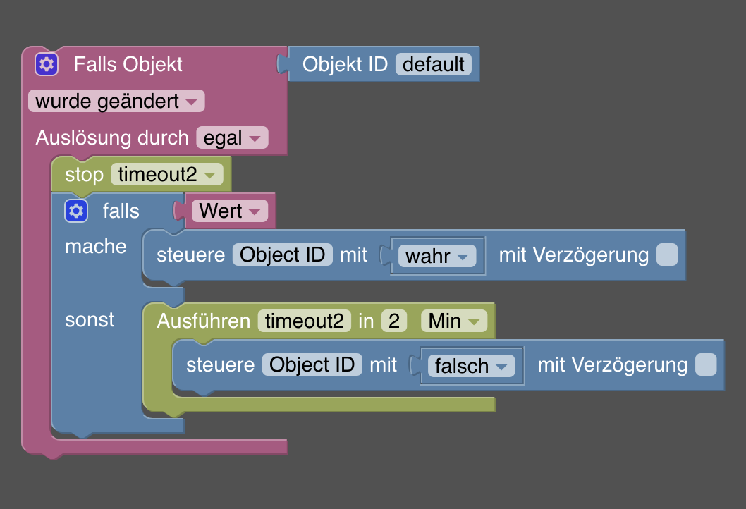

                      Das ganze funktioniert wirklich super, jedoch müsste ich beim sonst nochmal etwas verfeinern. Ich hab das Problem dass mein lieber Sohnemann gerne mal auf die Play/Pause Taste drück und dadurch das ausschalten der Steckdose auslöst.
                      Ich habe den sonst teil mit einer Verzögerung von 5 Minuten eingestellt, jedoch ist das auch nicht praktikabel da der Status nicht mehr aktualisiert wird.
                      Was wäre denn der Richtige Ansatz dass beim "sonst" teil ein Wait von 5 Minuten vorkommt, danach der "simplestate" nochmal geprüft wird und danach wenn wahr mache, wenn false mache?
                      • Cinimod
                        Cinimod Most Active last edited by
                        @skapi
                        Du kannst dort einfach einen Timeout einfügen, das erst nach z.b. 2 Minuten Inaktivität die LS ausgeschaltet werden. Sollte sich der Datenpunkt innerhalb der 2 Minuten wieder ändern wird der Timeout angehalten
                          wenn der Trigger true/false liefert braucht es kein sonst, dann steuert man mit "wert"

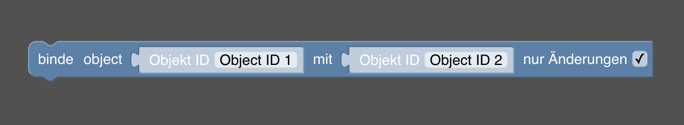

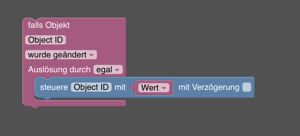

                            • Cinimod
                              @skapi
                              er meinte wenn der timeout jetzt nicht notwendig währe kann man einfach die LS direkt mit dem WERT von trigger ansteuern:
                              Auch einzig dieser block währe möglich: WO zu beachten ist das Objekt2 immer das (nach-)macht was Objekt1 vorgibt (NICHT ANDERSRUM!)

                                Homoran Global Moderator Administrators @skapi last edited by Homoran
                                @skapi sagte in Sonos Arc & Satelliten LS per Steckdose ein- und ausschalten:
                                ich kann dir leider nicht folgen...
                                bin leider nicht mehr am PC.
                                wenn die Verzögerung beim Ausschalten nicht wäre und wenn der triggernde Datenpunkt einen bool'schen Wert (true/false) liefert reicht quasi eine Zeile innerhal des triggers.
                                Nämlich : steuere 2.ID mit Wert
                                noch rinfacher wäre nur noch die Konstruktion mit binde
                                Dann wird einfach bei true auch der zweite true, und bei false der zeite ebenfalls false.
                                Wenn du willst kann ich morgen ein Bild machen.
