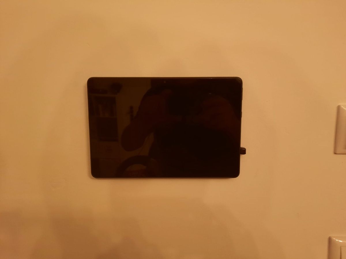

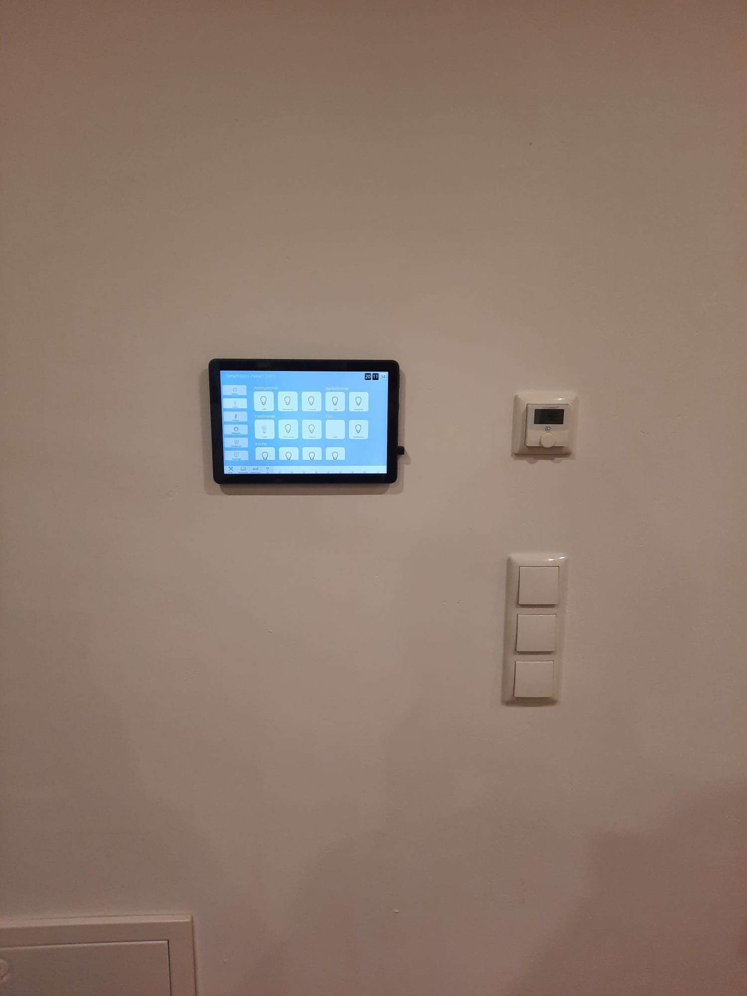

      Guten Abend Community,
      ich wollte euch einfach mal mein Tablet als Smarthome Zentrale zeigen und bin auf eure Meinungen gespannt.
      Ich benutze das Fire HD 10 (10,1" mit Werbung) von Amazon in Kombination mit dem Fully Kiosk Browser.
      Ich habe hinter dem Tablet eine Unterputzdose mit einem NYM-J 5x1,5mm², in der ich ein Unterputzladegerät verbaut habe.
      Als Stromversorgung für das Gerät habe ich ein USB-C Ladekabel mit einem 180Grad gewinkelten Stecker gefunden.
      Zur Wandbefestigung habe ich vier Neodymmagnete an die Wandgeschraubt und Unterlegscheiben an das Tablet geklebt.
      Die Befestigung ist echt Bomben fest und alles sieht clean aus!

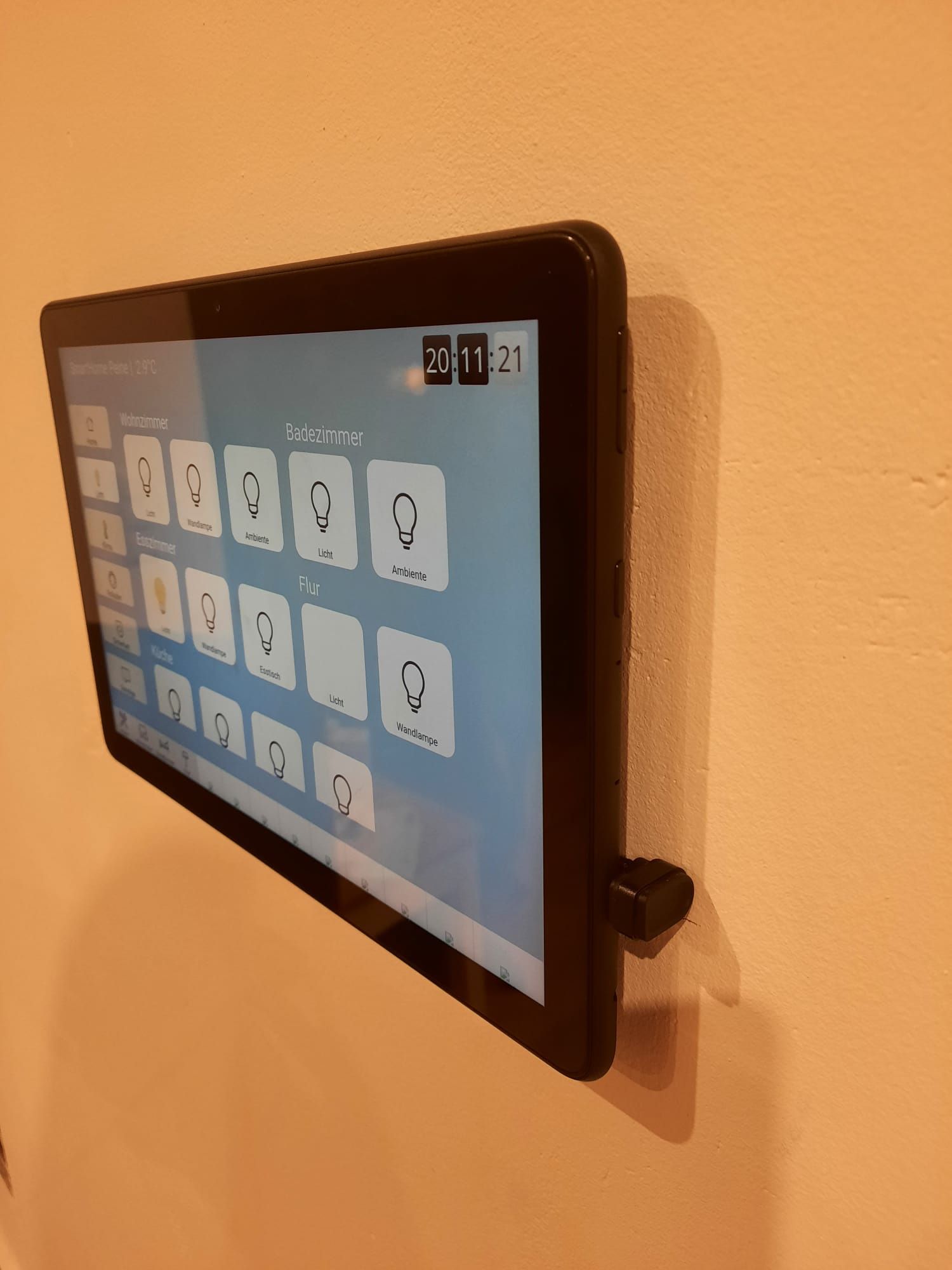

      Mein Dashboard (noch nicht fertig) ist inspiriert und nachgebaut von @Walkinlarge2010 . Hier nochmal ein riesen Dank für diese großartige Arbeit!!!!
      https://forum.iobroker.net/topic/12723/einfach-mal-zeigen-will-teil-2/68?_=1629838518359
      Viel Spaß beim kommentieren 😉

        Walkinlarge2010 @ZuLu last edited by
        @zulu schön minimalistisch integriert.
        Freut mich, dass du mein VIS verwenden konntest. Ich muss mal ein Update bereit stellen, Ggf. kannst du da auch neue Impulse mit aufnehmen. Ich hoffe ich komme da in der dunklen Jahreszeit mal dazu

          ZuLu @Walkinlarge2010 last edited by
          @walkinlarge2010
          Uiii, da bin ich aber gespannt und würde mich sehr darüber freuen zu sehen wie sich deine Vis entwickelt hat. Dein Design hat mir echt sofort zugesagt. Sag mal hast du die ganzen Icons selber entworfen?
