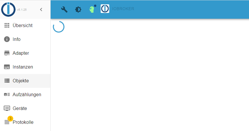

              Homoran Global Moderator Administrators @Farmer-cb last edited by
              @farmer-cb dann nur mal zur Klarstellung:
              welcher Kreis kreiselt bei dir?
              der Große in der Mitte des Bildschirms?
              oder der kleine, der anschließend links oben das generieren der Anzeige anzeigt

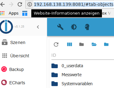

                        Über das (i) waren 3 Cookies für diese Website vorhanden.
                        alle gelöscht, Browsercache gelöscht und voila: es klappt wieder
                          Farmer-cb @Homoran last edited by
                          @homoran der kleine links oben
