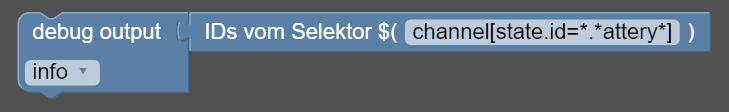

      Hallo kurze Frage,
      warum bekomme ich mit:
      Viele gewünschte Datenpunke ausgegeben aber bspw.
      sonoff.0.RF_BLE_Temp_Sensors.MJ_HT_V13add33_Battery
      nicht?
      Ich möchte das "attery" in der ID enthalten ist.
      Hier die RAW des DP:
        "_id": "sonoff.0.RF_BLE_Temp_Sensors.MJ_HT_V13add33_Battery",

        paul53 @Rushmed last edited by paul53
        @rushmed sagte: "attery" in der ID enthalten ist.
        Versuche es mal so:
        @rushmed sagte in ID suchen mit Blockly:
        nicht?
        Ist der Datenpunkt neu? Dann hilft wahrscheinlich ein Neustart der Javascript-Instanz.
          Rushmed Most Active @paul53 last edited by
          @paul53 Danke, nach dem Neustart geht deine und meine Variante.
