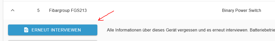

                AlCalzone Developer @SimonTT last edited by AlCalzone
                @simontt Interviewe den Greenwave-Plug nochmal neu.296699a8-8650-44d9-8783-ccaccf920c95-grafik.png

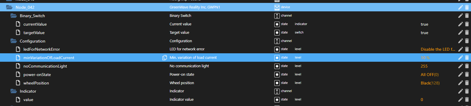

                    Wird keinen Unterschied machen. Erst mal Log und zeig mal was in dem State steht (Reiter Objekte -> neben State auf Bleistift -> Inhalt aus Objektdaten kopieren)
                      SimonTT @AlCalzone last edited by
                      @alcalzone
                      Ok , anbei die Logs. Node_52, das def müsste doch ungleich 0 sein?
                      VIELEN Dank für den Support

                        @simontt Ok danke - das ist ein Bug im Adapter. Er stolpert über "property": 0,
