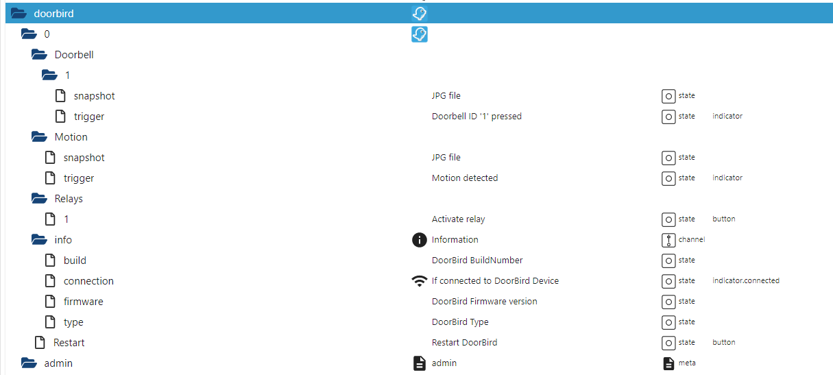

            maxpd @MDaudi last edited by
            Viel geben die Datenpunkte bei mir nicht her:
            Die Sache mit dem SIP gelöst bekommen?
