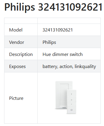

      Liebe Community,
      ich hab ein Problem mit meinem Hue Dimmer Switch - dieser lässt sich nicht richtig im Zigbee Adapter anlernen. Laut Zigbee2MQTT sollte dieser aber unterstützt werden. Könnte das Problem vielleicht die unterschiedliche Modelnummer sein - sonst sieht das Model gleich aus.
      Meine Modelnummer 324131137411
      Model auf Zigbee2MQTT:
      C 2 Replies Last reply Reply Quote 0
      • C
        Chris0680 @Chris0680 last edited by Chris0680
        @chris0680 Bin selbst auf den Fehler draufgekommen.
        Hue Dimmer Switch zuerst resetten - Setup Taste auf Rückseite - danach alle 4 Tasten drücken und halten und am Koordinator den Pairing Modus starten. Erst nachdem der Paring Modus gestartet hat, die Tasten los lassen.
