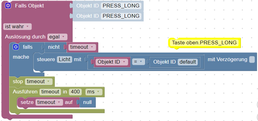

          @homoran sagte: der Timeout für longpress ausreichend klein ist
          Der Timeout im Blockly soll verhindern, dass alle ca. 250 ms gesendet wird. Der Wert muss also größer als 250 ms und sollte kleiner als 500 ms sein.

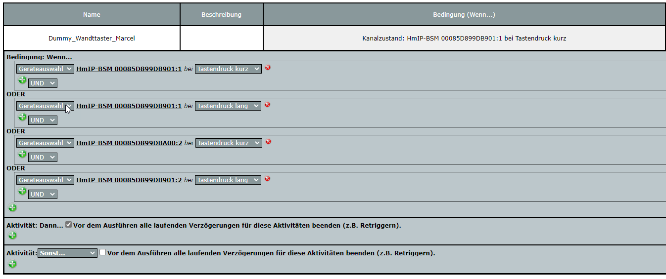

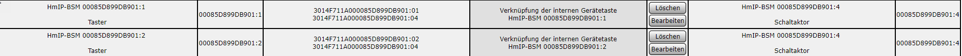

            Hab folgendes unter den Direktverknüpfungen (wichtig, das Deckenlicht soll auch, wenn iobroker mal nicht läuft funktionieren).

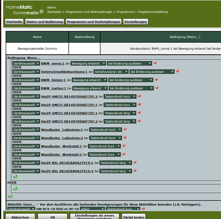

            Dann hab ich das Dummy-Programm:

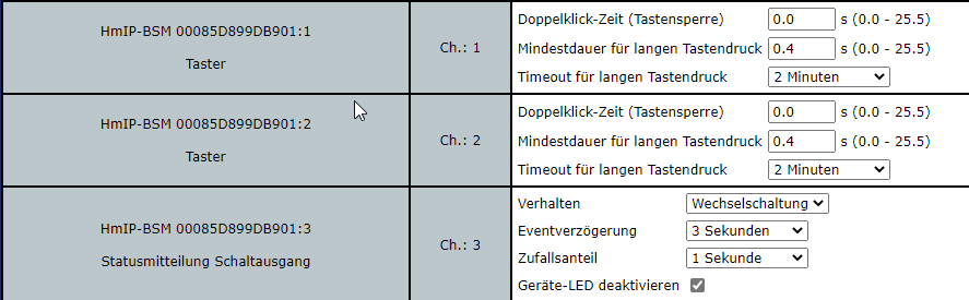

            Die Einstellungen vom Taster in der CCU3:

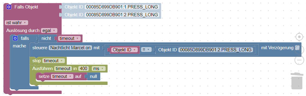

            und das folgende Blockly-Script:

              es gibt auf der CCU eine Einstellung wie lange man drücken muss damit es als PRESS_LONG interpretiert wird

                @manfredh-1 sagte: und das folgende Blockly-Script:
                "Ausführen timeout" und "stop timeout" müssen unter den falls-Block.

                Das ist nur nötig, wenn kein Dummy-Programm auf der CCU existiert.
                  ManfredHi @paul53 last edited by
                  Ok, hab das mit dem Timeout im Blockly richtiggestellt und das Dummyprogramm in der CCU3 wieder gelöscht.

                      Ja, die DV ist drinnen. Wenn ich diese jedoch lösche, dann verliere ich vermutlich ja die Schaltmöglichkeit des Deckenlichts falls die CCU3 oder iobroker mal nicht laufen oder ?
                      Gibts eine andere Möglichkeit ?
                        Homoran Global Moderator Administrators @ManfredHi last edited by
                        @manfredh-1 sagte in HMIP-BSM unterschiedlich steuern:
                        welche?
                        bitte mal auf bearbeiten gehen

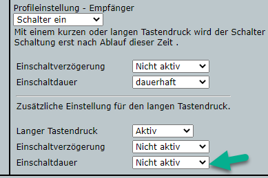

                          ManfredHi @Homoran last edited by
                          @homoran said in HMIP-BSM unterschiedlich steuern:
                          welche?
                          Danke für den Hinweis, das wars scheinbar nachdem ich beim Kanal 2 (für Schalter ein) die Einschaltdauer von "Aktiv" auf "Nicht Aktiv" gestellt habe, funktioniert es einwandfrei.
                          beim Kanal 1 (für Schalter aus) muss diese jedoch weiterhin auf "Aktiv" stehen, denn sonst schaltet zwar die Hue aus, aber das Deckenlicht dafür ein.
                          Auf alle Fälle klappt es jetzt so wie ich es wollte.
