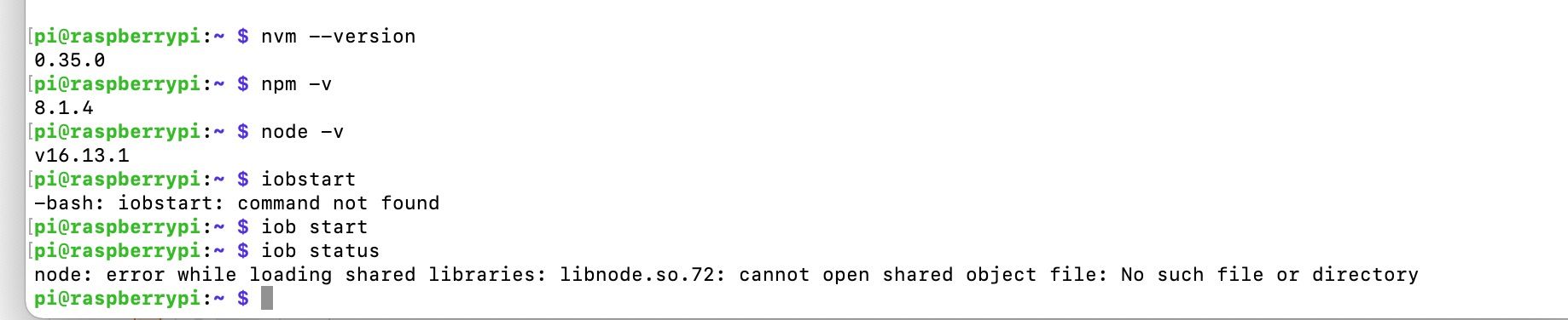

      Wollte heute ioBroker neu aufspielen und bekomme ihn nicht zum Laufen. Folgende Fehlermeldung zeigt er mir an:
      O Homoran Thomas Braun 3 Replies Last reply Reply Quote 0

        oFbEQnpoLKKl6mbY5e13 @Surfrobbe last edited by oFbEQnpoLKKl6mbY5e13
        @surfrobbe
        Heißt der Befehl nicht "iobroker start"?
        Edit:
        Stehst du im richtigen Verzeichnis?
          Homoran Global Moderator Administrators @Surfrobbe last edited by
          @surfrobbe npm v8 ist zu hoch
          auf v6 downgraden
            Thomas Braun Most Active @Surfrobbe last edited by Thomas Braun
            @surfrobbe
            Wenn du den Installer-Einzeiler verwendest bekommst du automagisch die empfohlene nodeJS-Installation mit serviert.
            Und die ist nicht 16.13.1 und npm 8.1.4
            Mit nvm hantiert man besser gar nicht rum.

              da_Woody @oFbEQnpoLKKl6mbY5e13 last edited by
              @ofbeqnpolkkl6mby5e13 sagte in Problem bei der Erstinstallation:
              wurde auf iob gekürzt... funktionieren tut beides.
