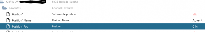

      will für die Adventszeit 6 Rollläden in deren Fenster sich Leuchtschmuck befindet jeweils auf eine spezielle Position fahren.
      Alle Shellys 2.5 sind auf dem aktuellstem Update.
      Die Ansteuerung erfolgt über ein iobroker Scirpt, der entsprechende Apater ist aktuell (4.0.7).
      Im entsprechendem Objekt ist der jeweilige Favoritesname korrekt gespeichert.
      Alle Shellys sind per fester IP mit dem AVM Powerline bzw Repeater verbunden, das die beste Signalstärke liefert
      WiFi Client AP Roaming ist jeweils aktiviert, - 70dBM als default ist beibehalten.
      Mein Problem bzw das der Shellys:

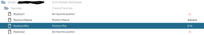

      diese verlieren ständig ihre fest eingestellte Position.
      Egal ob ich die Werte direkt eingebe oder die Position anfahre und abspeichere: nach kurzer ist der Wert wieder "0".
      Was mich wundert, dass der Buttonname des Favorites gespeichert bleibt.

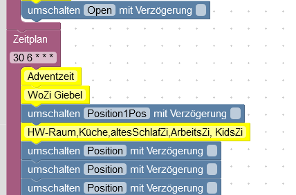

      so sieht ein Teil des Scriptes aus:
      die unterschiedlichen Bezeichnungen ergeben sich aus dem jeweiligen Objekt:

        @sndsmart Der Datenpunkt zum Anfahren der Position ist "Position1 - Set Favourite Position" und nicht Position1Pos, den Du immer umschaltest.

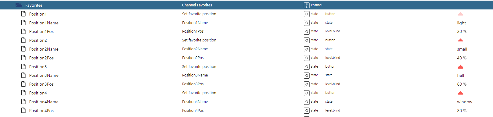

        Ich steuere die so an:

            Was ich trotzdem nicht verstehe: wieso die Favorites gelöscht wurden. Oder habe ich die mit dem Befehl "Position" gelöscht??

              JoergH @sndsmart last edited by
              @sndsmart Hallo Herbert, letzteres vermute ich. Durch das "umschalte" wurden die Position auf 0 gesetzt und nicht die Posotion angefahren, so wie von Dir beabsichtigt.
