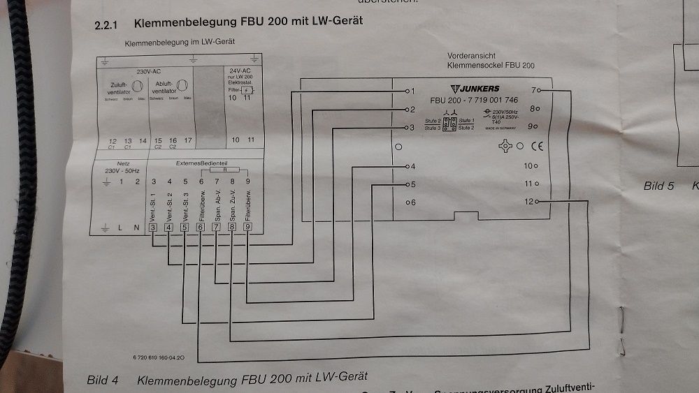

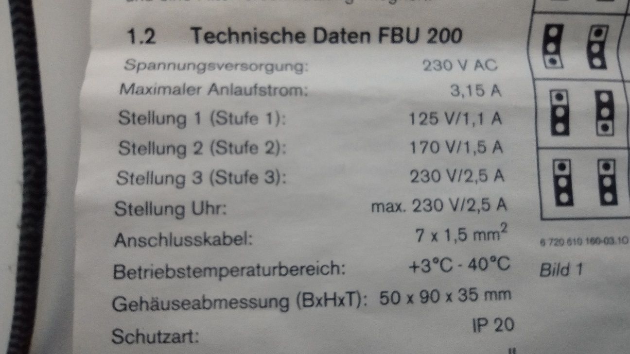

      Hi, keine Ahnung ob das hier richtig ist. Ich benötige eine Lösung für eine Junkers Lüftungsanlage. Diese wird manuell über eine Steuerung im Wohnzimmer gesteuert. Die Zeitschaltuhr ist da auch keine große Hilfe. Habt Ihr Ideen zu Automatisierung? Um die Betriebsstufen zu steuern habe ich mal an Dimmer gedacht. Was habt Ihr für Ideen?
      Anbei der Schaltplan für Steuerung und Anlage, sowie die technischen Daten der Steuerung.
