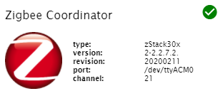

            SmartConnect @Asgothian last edited by
            @asgothian
            VM Debian 11 auf Intel NUC
            IoBroker - Admin v 5.1.25
            node.js v14.18.2
            NPM: v16.14.15
            ZigBee Device: CC2538 USB CDC
            ZigBee_Protokoll_20211209.txt
            Kann im Log-File den eigentlichen Fehler nicht eingrenzen, wirst du daraus schlau?
