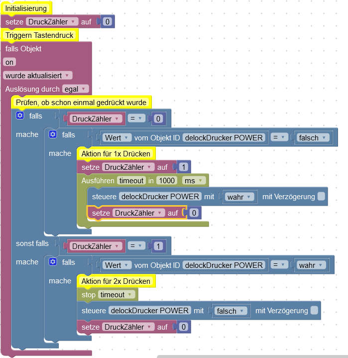

      ich möchte gerne eine Steckerleiste, die an einem Shelly-Plug hängt zukünftig über den IKEA-Shortcut-Button (SS-2130 bzw. baugleich SS-2127) EIN/AUS schalten. Dabei soll einmaliges Drücken des Taster die Steckerleiste bzw. den Shelly EIN und zweimaliges Drücken ("Doppelklick") wieder AUS schalten. An der Steckerleiste hängen PC&Co., daher soll der "Doppelklick" zum Ausschalten quasi als Sicherheit dienen. Ich habe schon die eine oder andere Blockly-Lösung hier im Forum gefunden, aber funktioniert hat davon leider in meinem Setting noch nichts.
      Hier mein bisheriges Skript (was aber nur einschaltet). Kann mir eine(r) sagen, wo mein Denkfehler ist???
      Ich freue mich über alle sachdienlichen Hinweise.
          Harry_Hirsch @toni last edited by
          @toni
          Schon mal Danke, probiere ich morgen direkt aus.

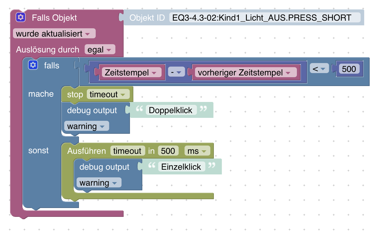

            Schmakus Developer @Harry_Hirsch last edited by

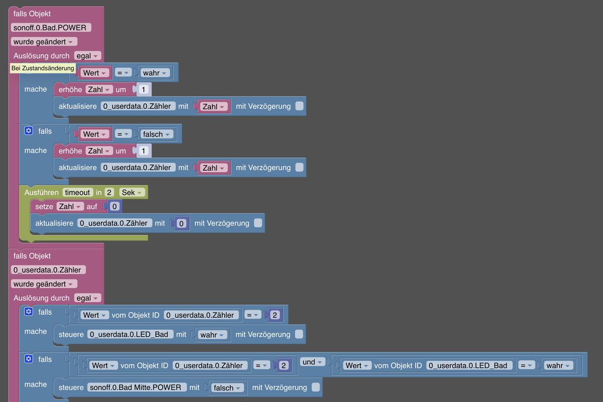

            @harry_hirsch Wie sehen denn die Datenpunkte des Buttons aus? Gibt es möglicherweise schon direkt die Möglichkeit, einen Doppelklick auszuwerten? Ansonsten geht das auch per Script, was jedoch den Nachteil hat, dass ein Einzelklick etwas verzögert kommt und der Doppelklick sofort:

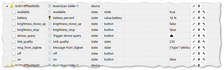

              @schmakus Der Button hat zwar mehrere Datenpunkte, in der Praxis konnte ich aber nur on (kurz drücken) und brightness_move_up (lange drücken) auslösen. Wenn man nach lange drücken loslässt springt der brightness_stop an.
              Also kein Doppelklick ab Werk:

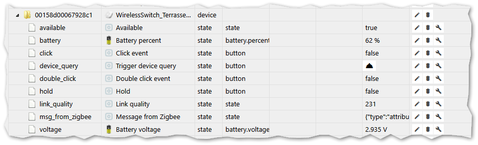

              Die Aqara Buttons können nach 1fach, 2fach und halten auswerten, sind aber ja locker doppelt so teuer und lassen sich nicht so leicht beschriften:

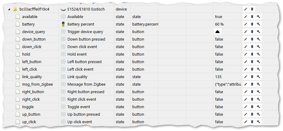

              Der Puck (E1524) mit dem Steuerkreuz kann das auch nicht:

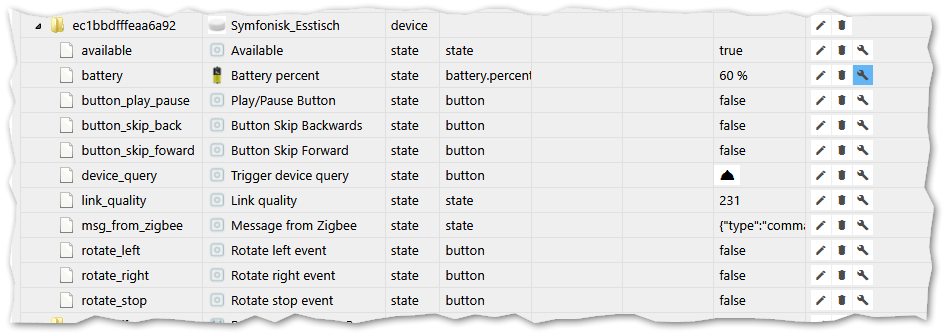

              Aber der Symfonisk-Drehregler (1fach = button_play_pause, 2fach = button_skip_forward, 3fach = button_skip_backward)

                Es gibt noch die Aquara OPPLE als 2-, 4- und 6-fach Taster. Die können einfach, doppel, dreifach und langer Tastendruck und kosten keine 20 Euronen beim Chinesen um die Ecke.

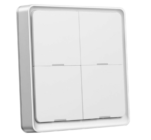

                  ich hab ein paar von den hier:
                  Die nutze ich zur Playlist-Steuerung meiner Alexa ... ich stand auf die LED unter jeder Taste als Feedback. Die können aber auch keinen Doppelklick. Aber auf 2 von 4 Tasten lange gedrückt halten (den beiden rechten).
