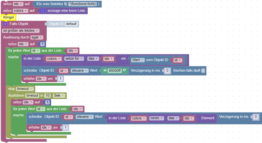

      wenn jemand an der Tür klingelt, habe ich es so eingebaut, dass alle Licht im haus 3 mal blau leuchten.
      Wie speichere ich aber den vorherigen Zustand der Lichter ab? Und wie setze ich diese wieder danach? Wie geht das elegant? Sonst muss ich mir da ja einen Wolf schreiben. 😃
      Versteht ihr was ich meine?
        paul53 @Guest last edited by paul53
        @paul-ol sagte: alle Licht im haus 3 mal blau
        Hast Du den Lichtern ein Gewerk (functions) zugeordnet?
        Falls ja, Prinzip (ohne 3 mal blau):
