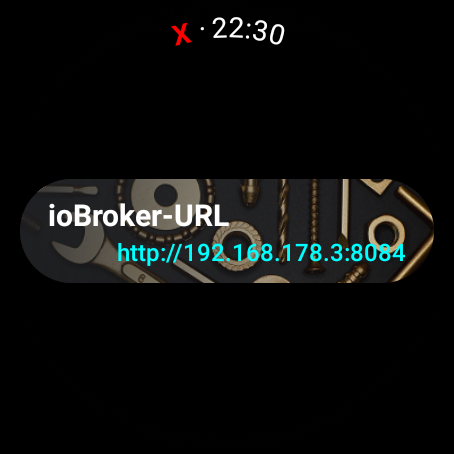

          Was bedeutet denn ein gelbes Fragezeichen? Probleme mit der Verbindung nehme ich an.
          Genügt es einen web.0 Adapter zu betreiben und diesen dann bei den Einstellungen auf ws.0 zu konfigurieren?
          Der web VIS Server läuft dann auf 8082 und der ws.0 bekommt automatisch den 8084?
          Lt. Log ist das so, dennoch bekomme ich keine Verbindung.

            Sollte ein ? angezeigt werden versucht die Uhr keine Verbindung mit dem Server herzustellen, sehr Wahrscheinlich weil der eingegebene Text nicht dem URL Format entspricht.
            Kannst du bitte prüfen ob in dem "Einstellungen" Button in der App die URL (blau) wie folgt angzeigt wird:
            http://xxxxx:8084
            xx kann der Hostname des ioBroker oder die IP Adresse sein.
              toki1973 @Schnup89 last edited by
              @schnup89
              😆 Oha ja das war es - ging davon aus das http sowieso verwendet wir 🤗

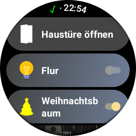

                Ich verwende nicht die Standard Schriftgösse sondern habe die Schrift in den Einstellungen verändert. Nun werden in "Widget" meist nur 1,5 Zeilen angezeigt und der Rest wird ausgeblendet. Bei Switches ist das kein Problem, aber bei der Anzeige von einer Temperatur ist die Anzeige des Wertes nur in der 2. Ziele halb sichtbar.
                Gibt es dazu vlt. eine integrierte Funktion der WearOS Bibliothek , damit korrekt skaliert wird? Oder kann man den Zeilenumbruch nach der Bezeichnung des Datenpunktes vermeiden?

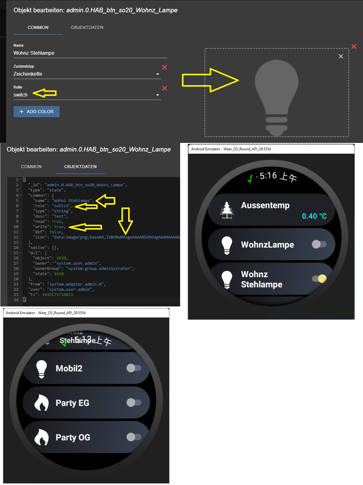

                    @schnup89 Bei mir werden bei "Werten" (also nicht Tastern) keine Icons angezeigt sondern nur schwarze Vierecke. Die App ist ansonsten Hammer-Klasse!
