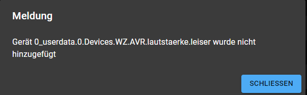

                    @dslraser
                    Datenpunkte des Typs Button kann ich leider nicht hinzufügen. bekomme folgende Fehlermeldung:
                    Gerät mihome-vacuum.0.rooms.493001036787.roomClean wurde nicht hinzugefügt
                    Der Datenpunkt ist beschreibbar.

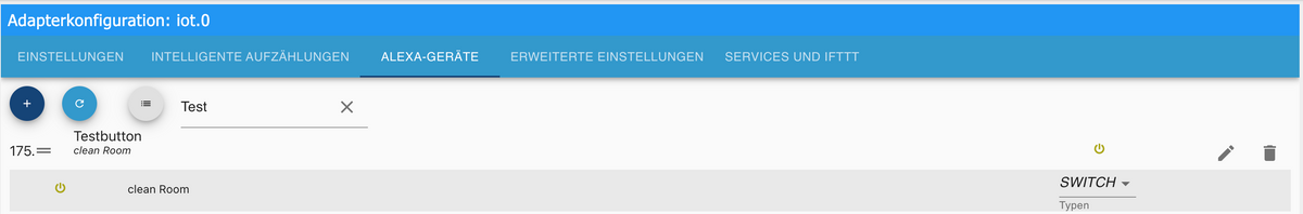

                          Das ist der iot Teil. Den Curser hier hinter das letze Zeichen setzen
                          "desc": "Start Room Cleaning"
                          und das hier einfügen. Den Namen Testbutton durch Deinen Wunschnamen ersetzen.
                              "smartName": {
                                "de": "Testbutton",
                                "smartType": "SWITCH"
                          Dann ist er in iot eingefügt
                          MartinG 1 Reply Last reply Reply Quote 1
                          • MartinG
                            MartinG @dslraser last edited by

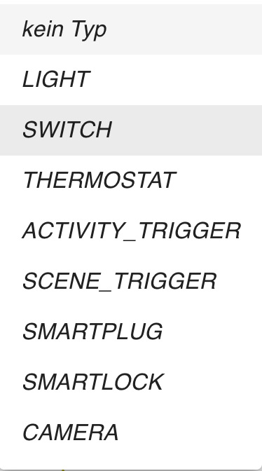

                            @dslraser
                            super. das hat geklappt. Habe nun den datenpunkt (button) im IoT Adapter. Allerdings wird er nicht getriggert, wenn ich Alexa damit steuere. Alexa kennt den befehl, es wird allderdings nichts ausgeführt.
                            Als welchen Typ muss ich den Button im IoT Adapter anlegen? Ist hier Switch richtig?
                            • dslraser
                              dslraser Forum Testing Most Active @MartinG last edited by dslraser
                              @marting sagte in ioT Adapter Button triggern ohne EIN/AUS:
                              @dslraser
                              Du hast diesen Datenpunkt in der Alexa App oder über Sprachbefehl neu suchen lassen, ja ?

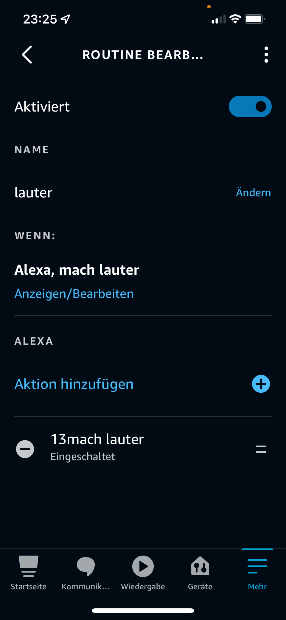

                              Wie ich weiter oben geschrieben habe, ich nutze dafür Routinen, die Du nicht möchtest.
                              Mir ging es nur darum das Du auch Button in iot bekommst.
                              Ich nutze den Typ Switch. Wenn Du damit das Smartgerät direkt ansprechen willst, dann geht das auch nur mit an/aus, wobei dann beim Button über an/aus das Gleiche ausgeführt werden würde, weil Switch, deshalb eine Routine.
                              • MartinG
                                @dslraser
                                ok. dann werde ich wohl nicht bei den Routinen vorbeikommen.

                                  Allerdings habe ich sowas wie SZENE_TRIGGER oder ACTIVITY_TRIGGER noch nicht probiert...
                                  Kannst ja mal testen.

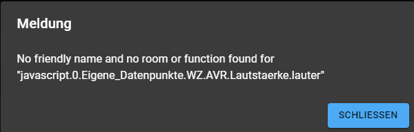

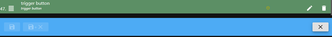

                                    sauerstofff last edited by

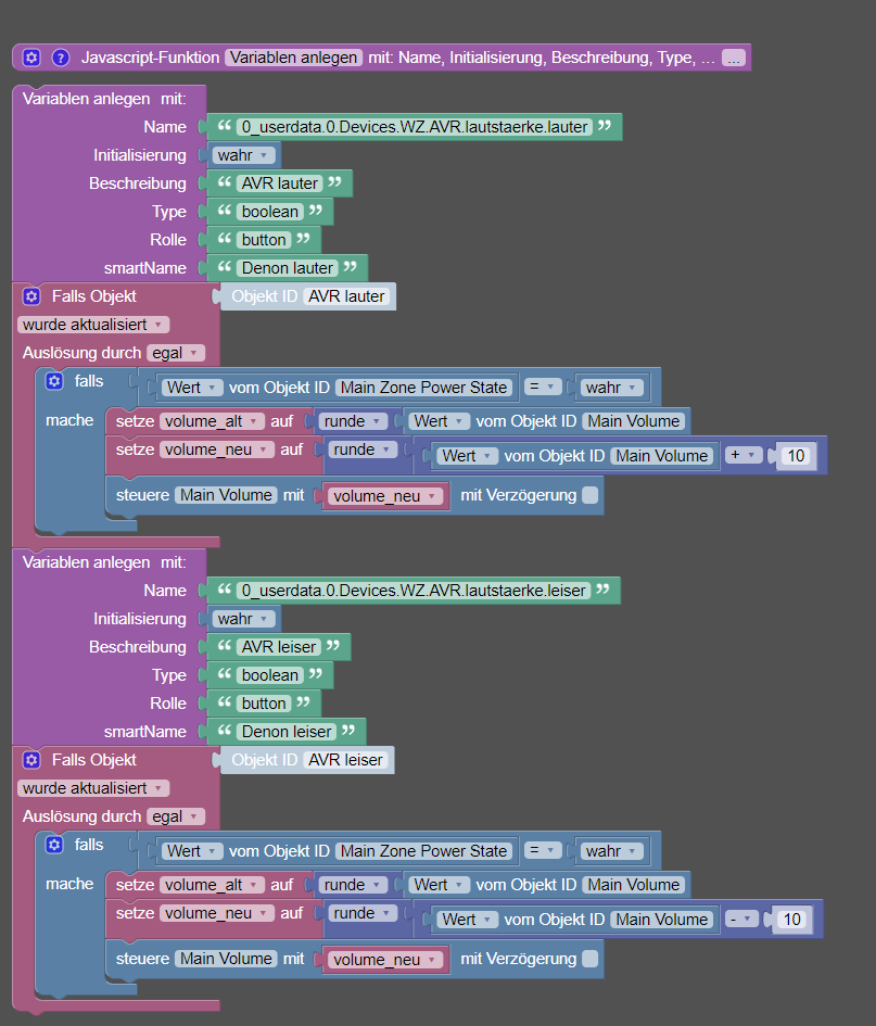

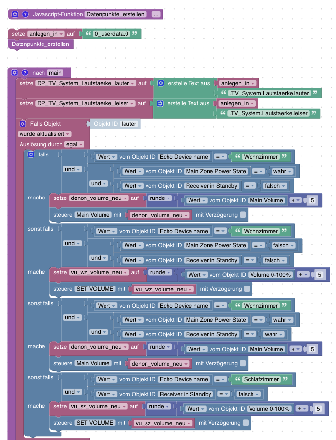

                                    Ich würde mich hier gern noch mal anschließen.
                                    Ich habe folgenden DP über ein Skript anlegen lassen und lange Zeit mit Alexa und IOT genutzt.
                                    Seit (update auf Admin 5?, update von JS?) einiger Zeit funktioniert dies nun nicht mehr.
                                    Da ich hierüber meine Lautstärke ändere kann ich nicht mit Switches arbeiten:
                                    "Alexa, AVR Lautstärke lauter, EIN" geht mal gar nicht.
                                    Wie gesagt, vor einiger Zeit hat es wunderbar funktioniert. Nun wird der Datenpuntk (welcher in IOT aufgeführt wird) nicht mehr getriggert.
                                    Wenn ich ihn unter den Objekten manuell trigger, funktioniert es; es liegt also am IOT Adpater.
                                      "common": {
                                        "name": "AVR leiser",
                                        "read": true,
                                        "write": true,
                                        "type": "boolean",
                                        "def": false,
                                        "role": "button",
                                        "smartName": {
                                          "de": "Denon leiser",
                                      "native": {
                                        "read": true,
                                        "write": true,
                                        "type": "boolean",
                                        "def": false,
                                        "role": "button",
                                        "smartName": "Denon leiser"
                                      "type": "state",
                                      "_id": "javascript.0.Eigene_Datenpunkte.WZ.AVR.Lautstaerke.leiser",
                                      "acl": {
                                        "object": 1636,
                                        "state": 1636,
                                        "owner": "system.user.admin",
                                      "user": "system.user.admin",
                                      "ts": 1639604365382
                                    • dslraser
                                      dslraser Forum Testing Most Active @sauerstofff last edited by dslraser
                                      @sauerm
                                      ändere mal Deinen DP auf
                                      "read": false,
                                      und vielleicht auch
                                      "def": true,
                                      Edit: funktionieren andere Befehle über iot ?
                                        sauerstofff @dslraser last edited by sauerstofff
                                        @dslraser danke für den Tipp. Hat leider nicht geändert 😕
                                          "common": {
                                            "name": "AVR lauter",
                                            "read": false,
                                            "write": true,
                                            "type": "boolean",
                                            "def": true,
                                            "role": "button",
                                            "smartName": {
                                              "de": "Denon lauter",
                                          "native": {},
                                          "type": "state",
                                          "_id": "javascript.0.Eigene_Datenpunkte.WZ.AVR.Lautstaerke.lauter",
                                          "acl": {
                                            "object": 1636,
                                            "state": 1636,
                                          "ts": 1639606309989

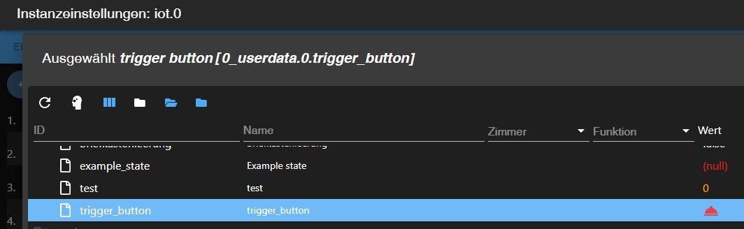

                                        Das ist beim Versuch den DP im IOT Adapter manuell hinzuzufügen kurz aufgetaucht. Vielleicht hilft das?
                                        dslraser crunchip 3 Replies Last reply Reply Quote 0
                                        • dslraser
                                          @sauerm
                                          wieso willst Du den manuell in iot einfügen ? Der ist doch schon in iot drinn ?
                                            @dslraser ja, hatte ich nur mal zum testen gemacht. Hatte gehofft, dass dann eine aussagekräftige Fehlermeldung kommt.
                                            Verstehe sonst nicht, warum IOT den Button nicht triggert
