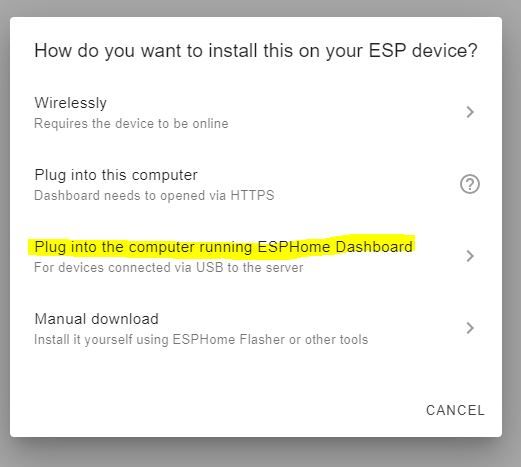

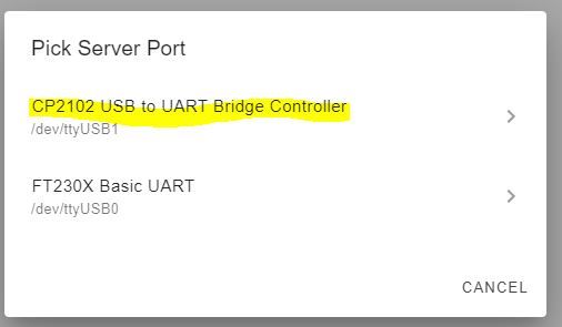

      Folgendes wähle ich aus:
      Und dann:
