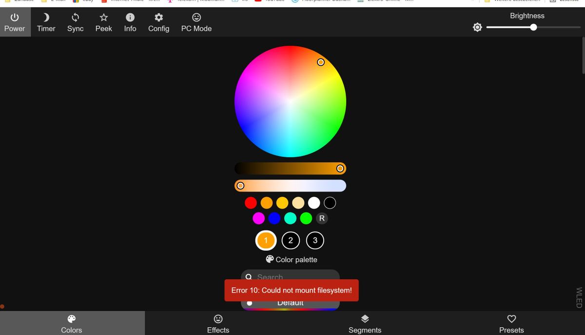

      ich habe hier ein SP108E Wifi LED Controller erfolgreich mit WLED geflasht.
      Der Controller und die WLED Funktionen funktionieren auch einwandfrei aber leider wird auf dem Webinterface von WLED eine rote Fehlermeldung angezeigt :
      Error 10: Could not mount filesystem!
      Und die Einstellungen werden nicht gespeichert. Das heißt nach dem reboot sind alle WLED Einstellungen auf Werkseinstellungen.
      Ich weiß leider nicht mehr weiter. Hat jemand von euch noch eine Idee?

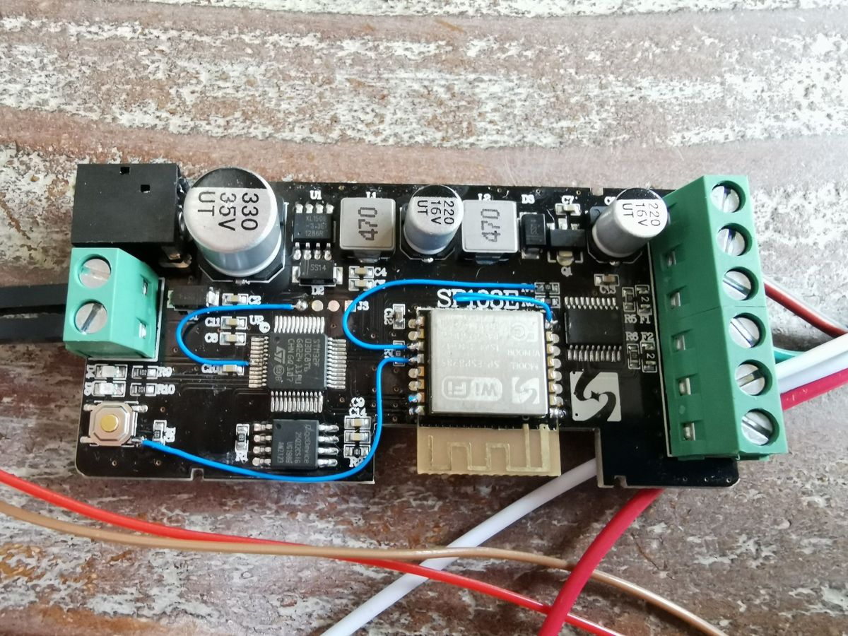

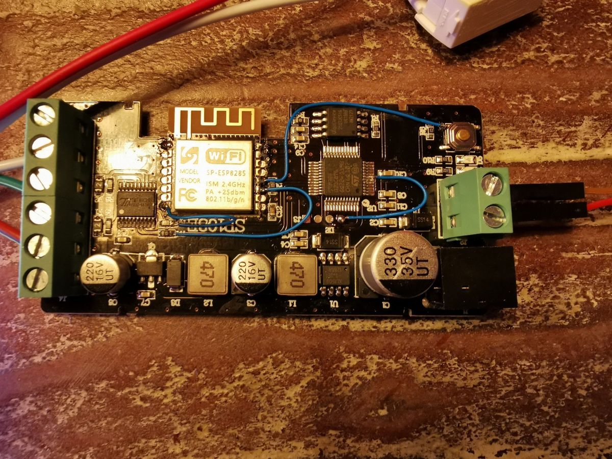

                                Zur Info: Ich habe alle Drähte immer noch verlötet wie in der Doku von Github.
                                Alles läuft und wird auch gespeichert bei reboot und Stromausfall.
                                Der Taster fungiert zum flashen und zum schalten der LED`s

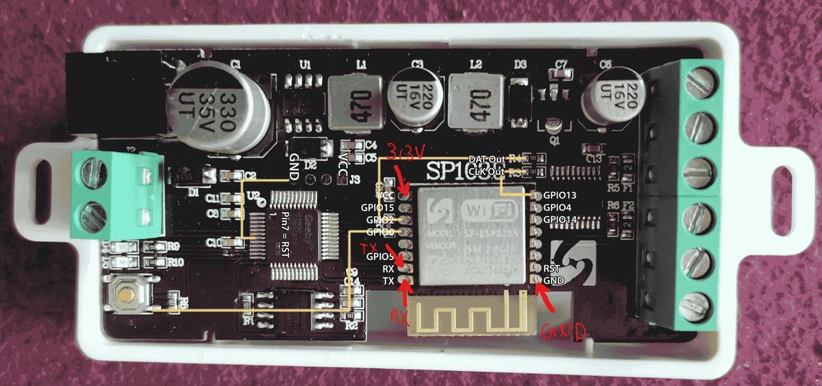

                                          @kiki sagte in SP108E LED Wifi Controller WLED flashen GELÖST:
                                          CP2101
                                          Guten Morgen, das ist ganz einfach.
                                          Nimm vier Jumperkabel und löte die an die von mir im Bild markierten Stellen.
                                          Dann steckst Du sie einfach an den CP2101.
                                          GND --> GND
                                          VCC --> VCC (ACHTUNG nur 3,3V) Jumper auf dem CP2101 muss bei 3,3V sein.
                                          TX --> RX
                                          RX --> TX
                                          Dann hälst Du den Taster am SP108E gedrückt während du das USB Kabel ansteckst lass ihn noch weitere 4s gedrückt. Danach kannst Du mit dem ESP Homeflasher flashen fertig.
