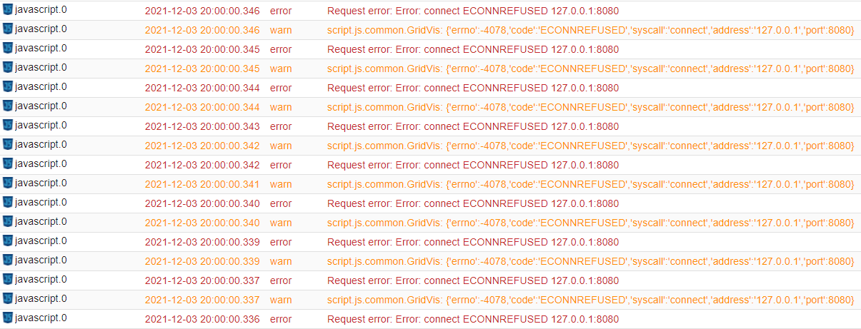

      Hallo, seit ich die neuste Version vom iobroker installiert habe erscheint bei mir dauernd dies hier:
      auf port 8080 wird ein html request gemacht

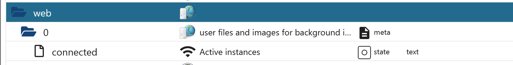

              @feuersturm das kam dabei ruas,
              ABER: Es gibt auf kein Objekt Web.0.Info.Connection.... sondern nur: Web.0.Connection
              Denke es liegt vielleicht daran, oder?

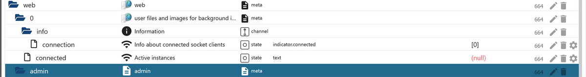

              • Feuersturm
                Feuersturm @Ben1983 last edited by
                @ben1983 Mit web v3.4.9 sehen bei mir die Objekte auch so aus
                Mit der neusten Beta Version vom web Adapter v3.4.16 hat man dann folgende Objekte
                Aber ob dies dein Hauptproblem aus deinem ersten Beitrag löst kann ich nicht sagen.

                • Ben1983
                  Ben1983 @Feuersturm last edited by
                  @feuersturm Ja denke zumindest des web login Problem.
                  Warum genau um 14:00 Uhr und um 20:00 Uhr der Fehler des Requests auftaucht ist eine Frage....
                  Denn..... Der Request wird jede 2s abgesetzt.
                  Jey Cee 1 Reply Last reply Reply Quote 0
                  • Jey Cee
                    Jey Cee Developer @Ben1983 last edited by
                    @ben1983 es sieht so aus als würde der Aufruf x-fach statt finden, da wird der Dienst einfach nicht mehr mit Antworten nach kommen.
                    Das wird ein Fehler in deinwm Script sein. Zwig es doch mal her.

                        Homoran Global Moderator Administrators @Ben1983 last edited by
                        @ben1983 sagte in Fehler und Warnung seit neuster Version:
                        Anscheinend ist es wie gesagt
                        @jey-cee sagte in Fehler und Warnung seit neuster Version:
                        die Meldungen kommen im 1-2 Millisekunden Takt
