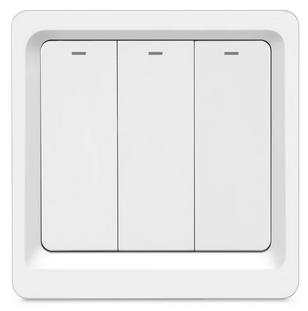

            Bei mir läuft das meiste über diese Schalter hier (3 relais, 3 taster, 4 leds), damals™ für um die 14€ aus dem Erzeugerland 🇨🇳 bis zu mir 📮
            https://www.esphome-devices.com/devices/Nameless-DS-102
            Gibt es wahlweise auch schon "vorbefreit" und mit esphome bespielt zu erwerben: https://de.athom.tech/blank-1/eu-key-button-switch-for-esphome

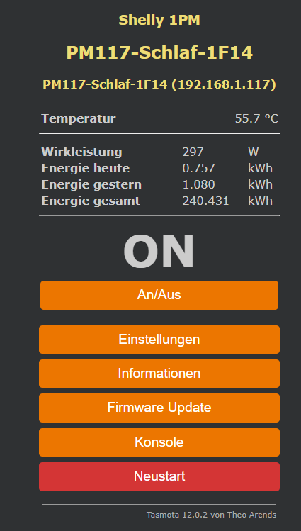

                    Da ich es einfacher finde haben meine Shellys Tasmota-Software (dann gibt es einen Tages-, Vortag und Gesamtzähler). Und ich ich habe nichts so Lieferbares gefunden was ich so einfach wie die Shellys dazwischen klemmen kann. Und inzwischen sind die teuer, so 16 Euro pro Stück, sollen dafür auch die 16A schaffen. An die Sonoff-Basic bin ich gar nicht rangekommen, beim letzten Nachrüsten.
                    So sieht die Tasmota-Oberfläche aus bei einem Shelly 1PM:
                    Ich habe auch jede Menge Zwischenstecker, Gosund SP111 und Klone, auch alle mit Tasmota, es sieht bei denen also 1:1 genauso aus (außer das die noch Spannung und Strom liefern können)
                    Die melden das alles per MQTT an ioBroker (Broker ist Mosquitto, ioBroker als Client) und es wird primär vom Source-Analytics Adapter ausgewertet,

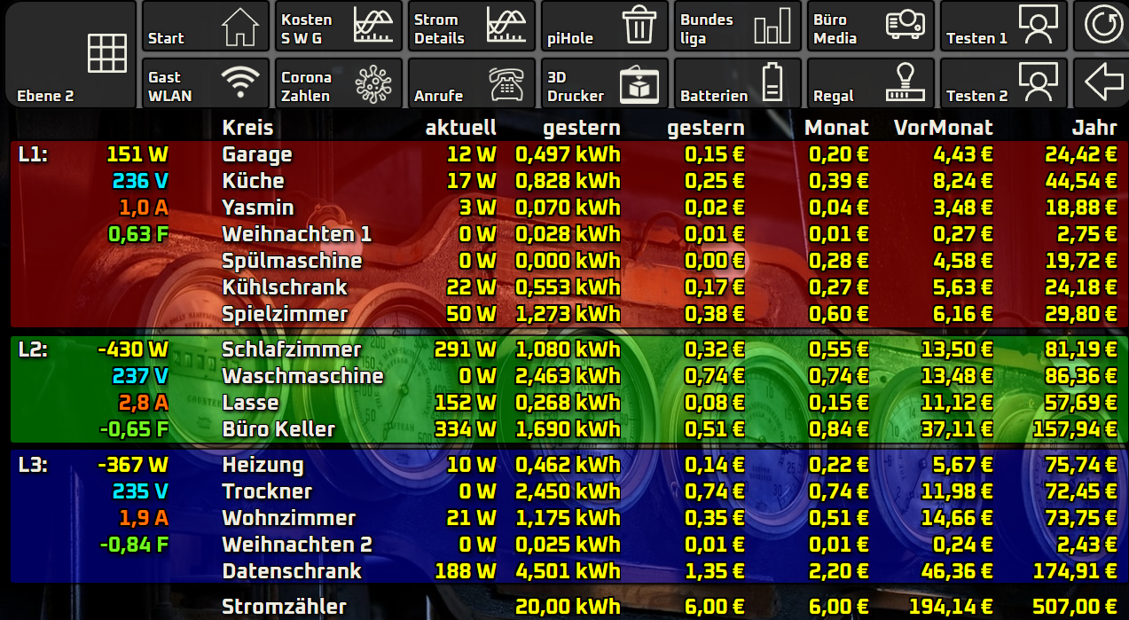

                    Hier ein Ausschnitt aus der Auswertung (alte Version, ich arbeite an einer JSON-Tabelle da nicht mehr alles auf eine Seite passt):
                    Man beachte den Monatswert am Stromzähler von unter 200 Euro! Im Januar war ich noch bei 300 Euro pro Monat, musst fett nachzahlen und hab deshalb mit dem ganzen Messen und Suchen nach unnützen Stromverbrauchern angefangen (und jede Menge gefunden).
                    Der Jahreswert stimmt - noch - nicht da ich das ganze erst im März an den Start gebracht habe.
                    Ok, und ich sollte erwähnen das bei mir jeder Raum 2 einzelne Sicherungen hat, einmal für die Steckdosen und einmal für Licht. Da war es natürlich leichter für mich.
