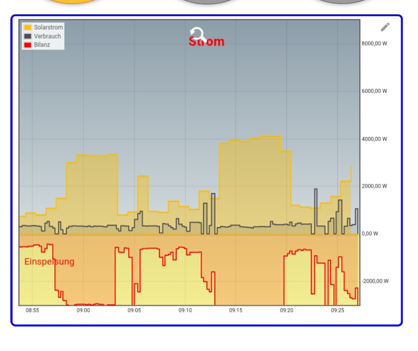

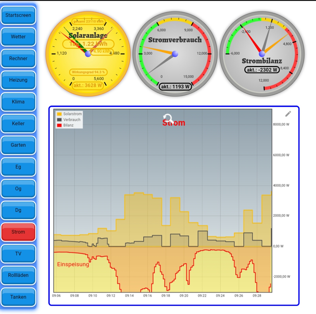

      Die zugehörige Grafik sieht so aus
      Der angebliche Verbrauch schwankt viel zu sehr. Ein Wert von 0 sollte nicht erreicht werden, da meine Heizungspumpe 24/7 läuft 😞
      Zuerst sah es noch schlimmer aus, als ich auf Änderung des Smartmeters getriggert habe, da dieser alle 10 Sekunden, der PV-Wert aber nur alle 60 Sekunden refresht wird. Dieser läuft (noch) als cronjob auf dem Cubie.
      Kann mir jemand erklären, wieso es zu diesen Werten kommt?

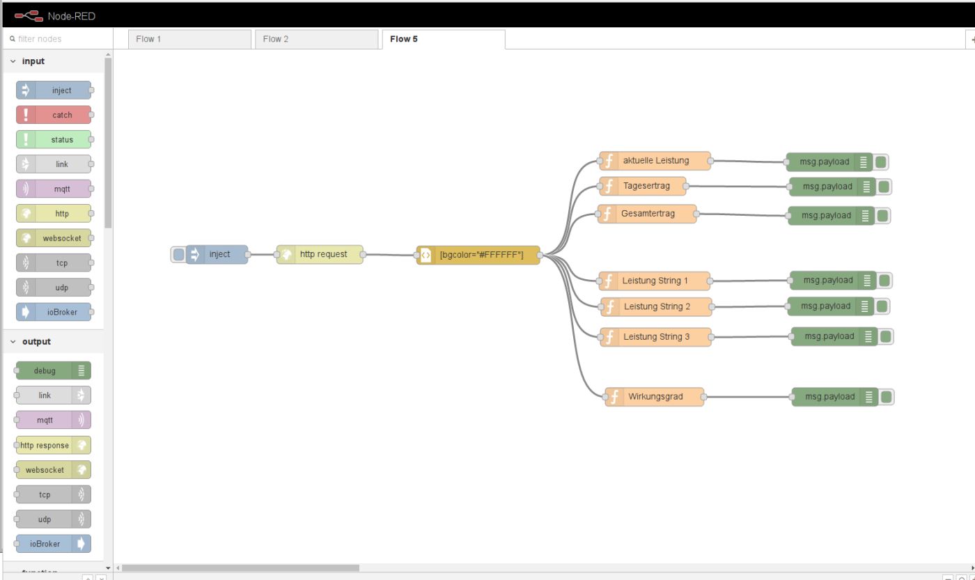

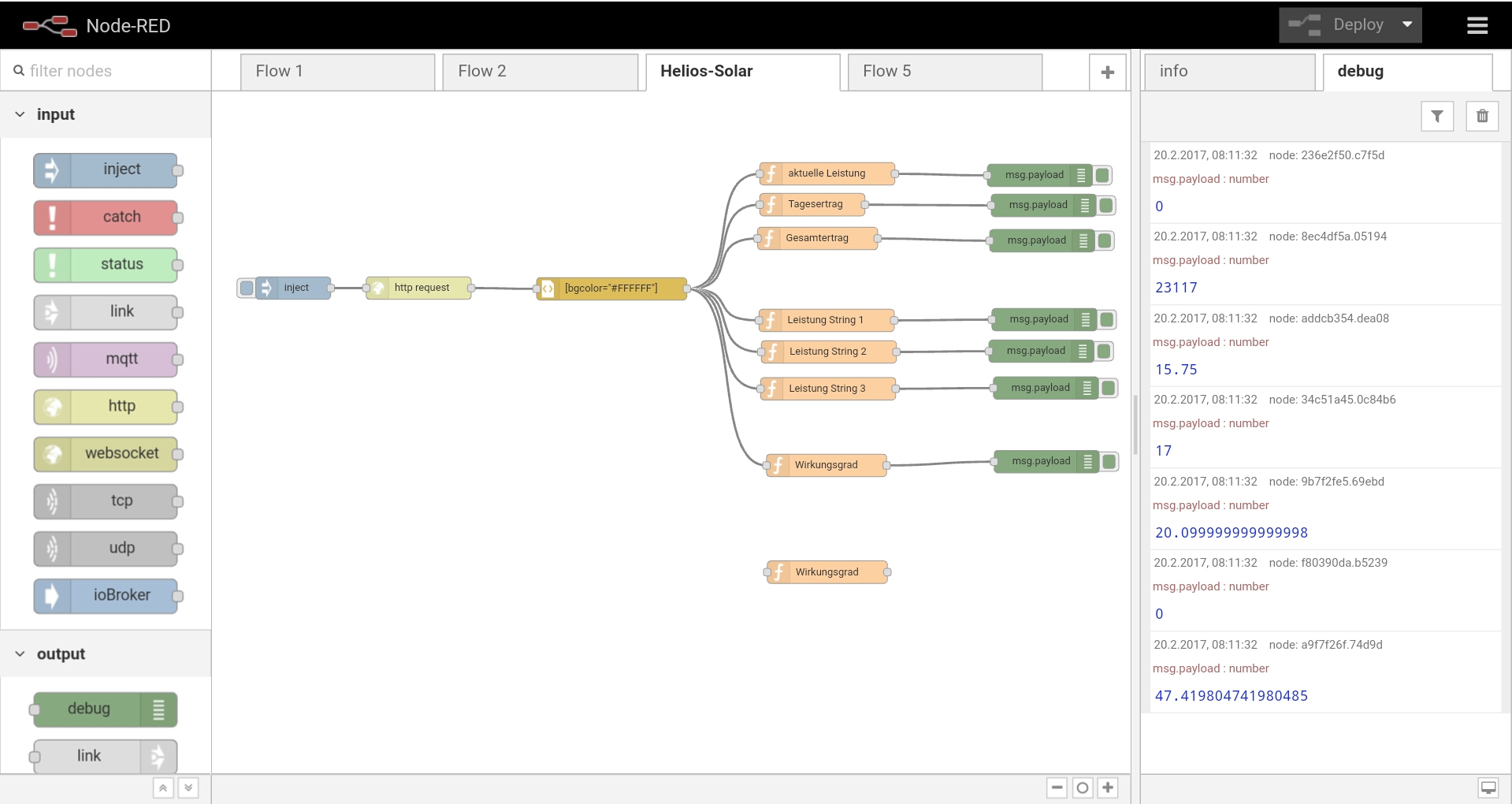

                                  Inzwischen habe ich es mit node-red hinbekommen die Website mit den Credentials aufzurufen und den Quelltext herunterzuladen,
                                  auch ein split nachbrachte schon mal einige brauchbare Blöcke.
                                  Hier fehlt mir im Moment die Weiterverarbeitung von Arrays.
                                  Danke für deine Hilfe
                                  Rainer

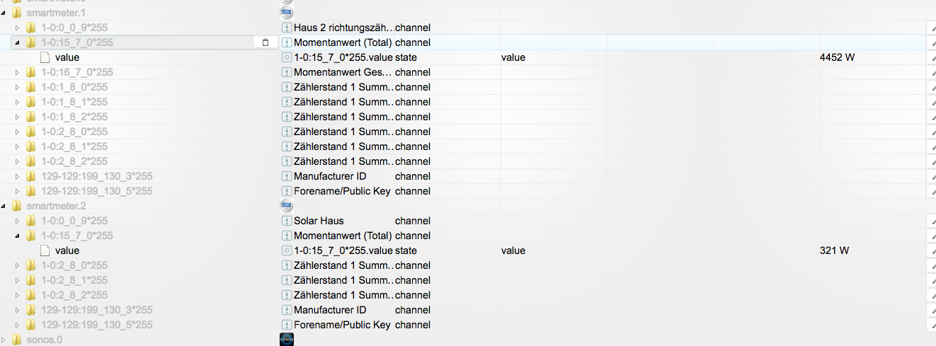

                                    solardaten in iobroker => 2. ir sensor von volkszähler, und iobroker 2. instanz von smartmeter

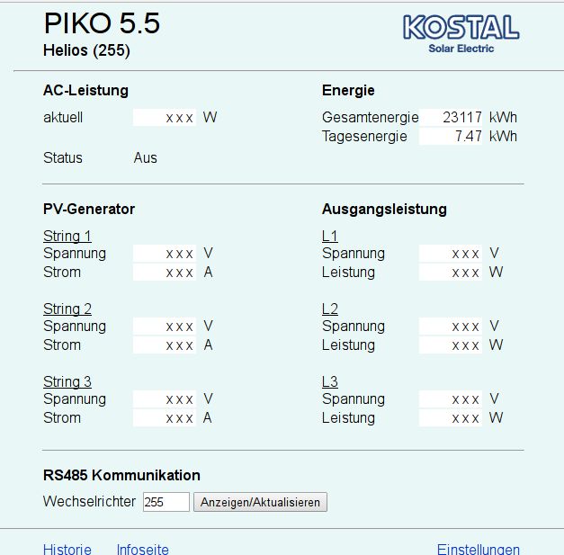

                                            leider nein, ist eine HTML-Datei.
                                            ! <title>PV Webserver</title>
                                            ! <form method="post" action="">
                                            PIKO 5.5
                                            ! Helios (255)
                                            AC-Leistung |
                                            Energie |
                                            aktuell |
                                            x x x  |
                                              W |
                                            Gesamtenergie |
                                            23117 |
                                              kWh |
                                            Tagesenergie |
                                            7.47 |
                                              kWh |
                                            Status |
                                            Aus |
                                            PV-Generator |
                                            Ausgangsleistung |
                                            <u>String 1</u> |
                                            <u>L1</u> |
                                            Spannung |
                                            x x x  |
                                              V |
                                            Spannung |
                                            x x x  |
                                              V |
                                            Strom |
                                            x x x  |
                                              A |
                                            Leistung |
                                            x x x  |
                                              W |
                                            <u>String 2</u> |
                                            <u>L2</u> |
                                            Spannung |
                                            x x x  |
                                              V |
                                            Spannung |
                                            x x x  |
                                              V |
                                            Strom |
                                            x x x  |
                                              A |
                                            Leistung |
                                            x x x  |
                                              W |
                                            <u>String 3</u> |
                                            <u>L3</u> |
                                            Spannung |
                                            x x x  |
                                            V |
                                            Spannung |
                                            x x x  |
                                              V |
                                            Strom |
                                            x x x  |
                                            A |
                                            Leistung |
                                            x x x  |
                                              W |
                                            RS485 Kommunikation |
                                            Wechselrichter |
                                            Historie
                                            Infoseite |
                                            Einstellungen
                                            ! </form>
                                            im shellscript wird die anscheinend mit dem Paket html2text in Text umgewandelt (?)
                                            Das nach dem o.a. Split herausgegebene zweite Elemet des Arrays, enthält die aktuelle Stromproduktion:
                                            msg.payload : string[116]
                                            "↵ aktuell↵↵ x x x ↵  W↵"
                                            Jetzt nur noch x x x, da ich meine Lunarmodule noch nicht montiert habe 😉
                                            Rainer
