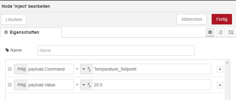

            In NodeRed kannst Du Deine payload mit den 2 geforderten Eigenschaften einfach definieren. Ich mach es jetzt mal bewusst nicht als JSON Eingabe in der Inject-Node sondern als getrennte Eigenschaften:

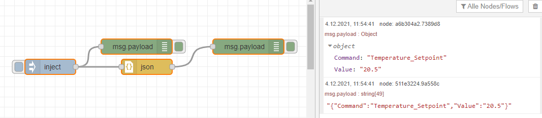

            Wie Du siehst entsteht daraus ein JS Objekt und mit der json Node - eine JSON String - den Du dann mit einer iobroker-out Node oder einer mqtt-out Node nur in das Topic schreiben musst, auf das das Maestro Gateway hört:
              buzii12 @mickym last edited by
              @mickym Ok, dass scheint zu funktionieren, ich konnte auch ein mal den Sollwert ändern, aber die Verbindung zum Ofen wurde dann unterbrochen und bekomme es nicht mehr zu laufen. Du hast mir aber schon mal sehr geholfen, danke und LG.
