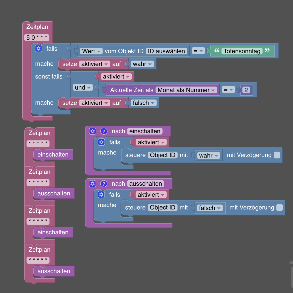

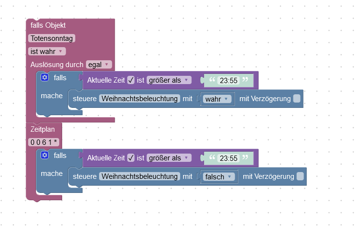

                  • N
                    newbie2007 @SLang77 last edited by newbie2007
                    @slang77 ich habe es so gelöst. Ist recht simple. Und wenn SysVar auf true geht, dann wird das Weihnachtslichterkettenprogramm aktiv..1278ECD6-A137-47E0-A978-CAC6C0EF9841.jpeg
                      paul53 @newbie2007 last edited by paul53
                      @newbie2007 sagte: Ist recht simple.
                      Dann darf das Skript / die Instanz aber während des gesamten Totensonntags nicht neu gestartet werden.

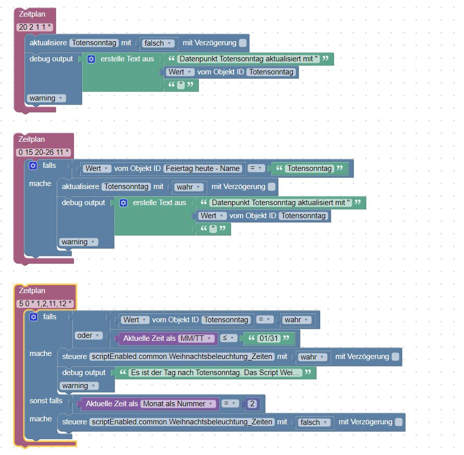

                        Hallo nochmal...
                        Der Vollständigkeit halber nochmal zum Abschluß. So habe ich es jetzt gemacht... (alles andere ist glaube ich unnötig kompliziert)

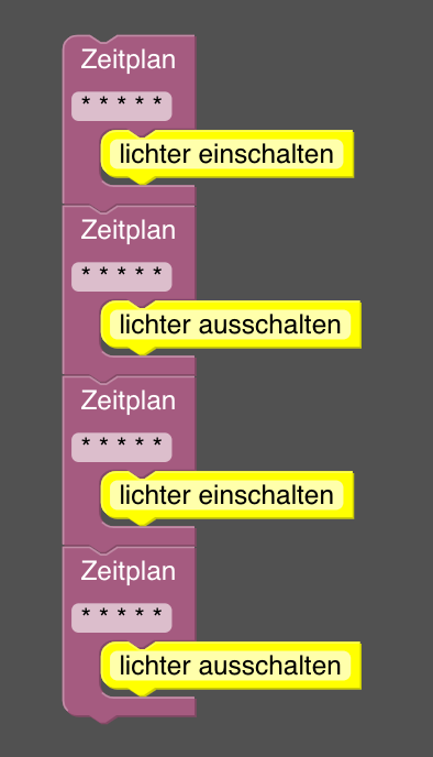

                        Das sollte es eigentlich tun. Das Blockly für die Zeitschaltung der Beleuchtung besteht nur aus den 4 Triggern und ist unverändert.
                        Dabei ist es dann auch egal ob die Instanz oder iObroker vor-, an- oder nach Totensonntag neugestartet wird. Außerdem wird nicht das ganze Jahr permanent getriggert, sondern nur in dem kleinen Bereich wo Totensonntag sein könnte.
