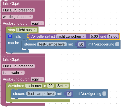

      Ich bin nun schon eine ganze Weile an meiner Flurbeleuchtung mit der Blockly-Erstellung am probieren.

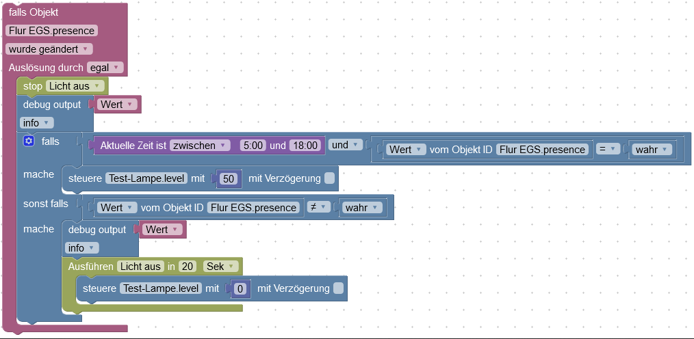

      Diese beiden Blockly’s machen funktionell das gleiche.
      ABER – ich habe gelesen, das man nur einen Triggerbaustein je Script verwenden soll, wäre die 2. Variante dann richtiger oder ist das programmtechnisch egal ???

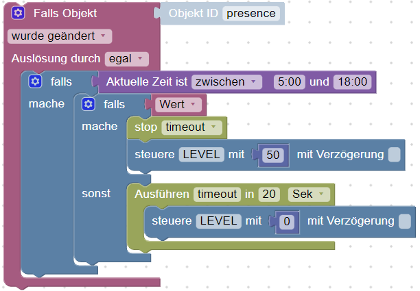

        paul53 @karlo enzo last edited by
        @karlo-enzo sagte: nur einen Triggerbaustein je Script verwenden soll
        Nur einen Trigger pro Datenpunkt schont Ressourcen, denn Trigger benötigen einiges an Ressourcen.
        @karlo-enzo sagte in Blockly für Flurlicht:
        Damit zwischen 18:00 und 5:00 Uhr nicht unnötig gesendet wird (Störpegel), besser so:
          Danke für den Vorschlag, den werde ich gleich mal so umsetzen. 👍
