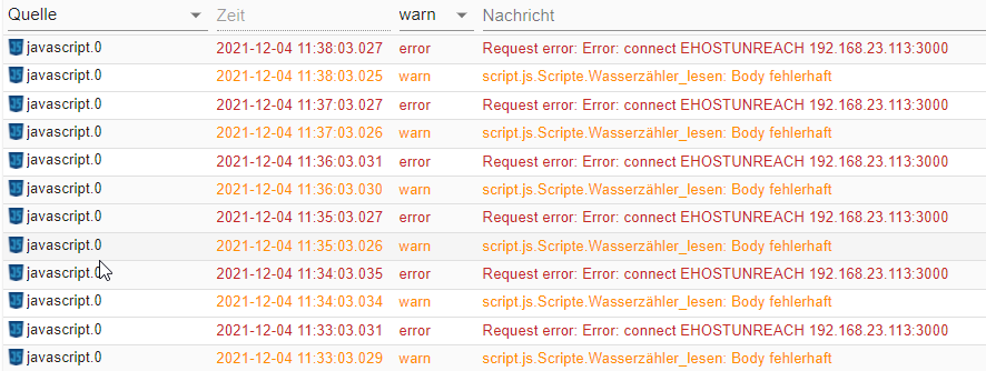

      Ich hab ein Problem mit Javascripten.
      Es ist etwas merkwürdig, da im Protokoll jede Minute 2 Fehlermeldungen kommen, die auf ein Script verweisen, das es aber gar nicht mehr gibt.
      Hier das Protokoll:

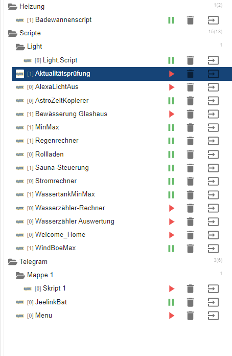

      Und hier die Scripte:

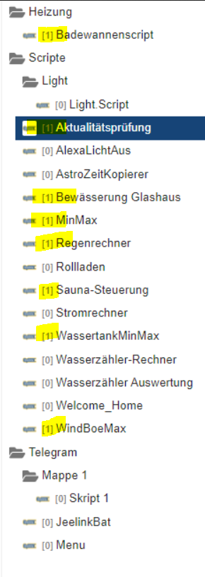

              Du hast ja nicht viele Scripte , aber warum hast du eine zweite Instanz laufen :
              • BananaJoe
                BananaJoe Most Active @Glasfaser last edited by
                @glasfaser Das habe ich mir auch gerade erst angewöhnt nachdem ich gelernt hatte das es geht. Ich habe es nämlich schon ein paar mal geschafft mit einem Script die JavaScript-Instanz auf die Bretter zu schicken, z.B. mit Endlosschleifen die Debugmeldungen ausgeben etc.
                Nun Schreibe ich neue Scripte zuerst in der .1 Instanz und wenn die fehlerfrei laufen schalte ich um auf die .0 Instanz
                C 1 Reply Last reply Reply Quote 1

                  Es gibt auch gute Nachrichten.
                  Ich bin das Script los geworden 👍
                  Da ich auch den Ordner nicht löschen konnte hab ich mal gesucht ob die Scripte auch anderswo auftauchen.
                  Und ja, unter Objekten tauchen auch die Scripte auf, und dort konnte ich das verschwundene Script auch finden und löschen.
                  LÖSUNG: Schaut auf die Scripte unter Objekten 😉
