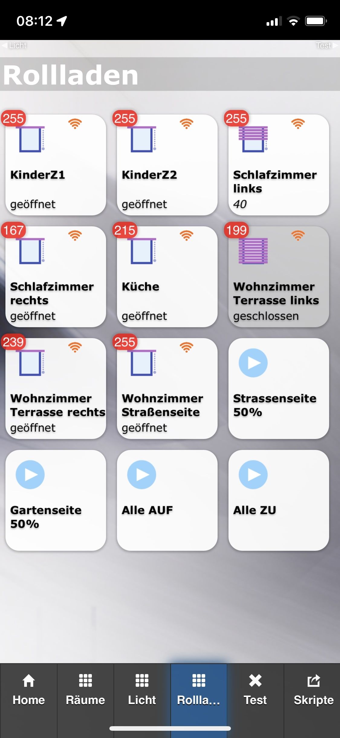

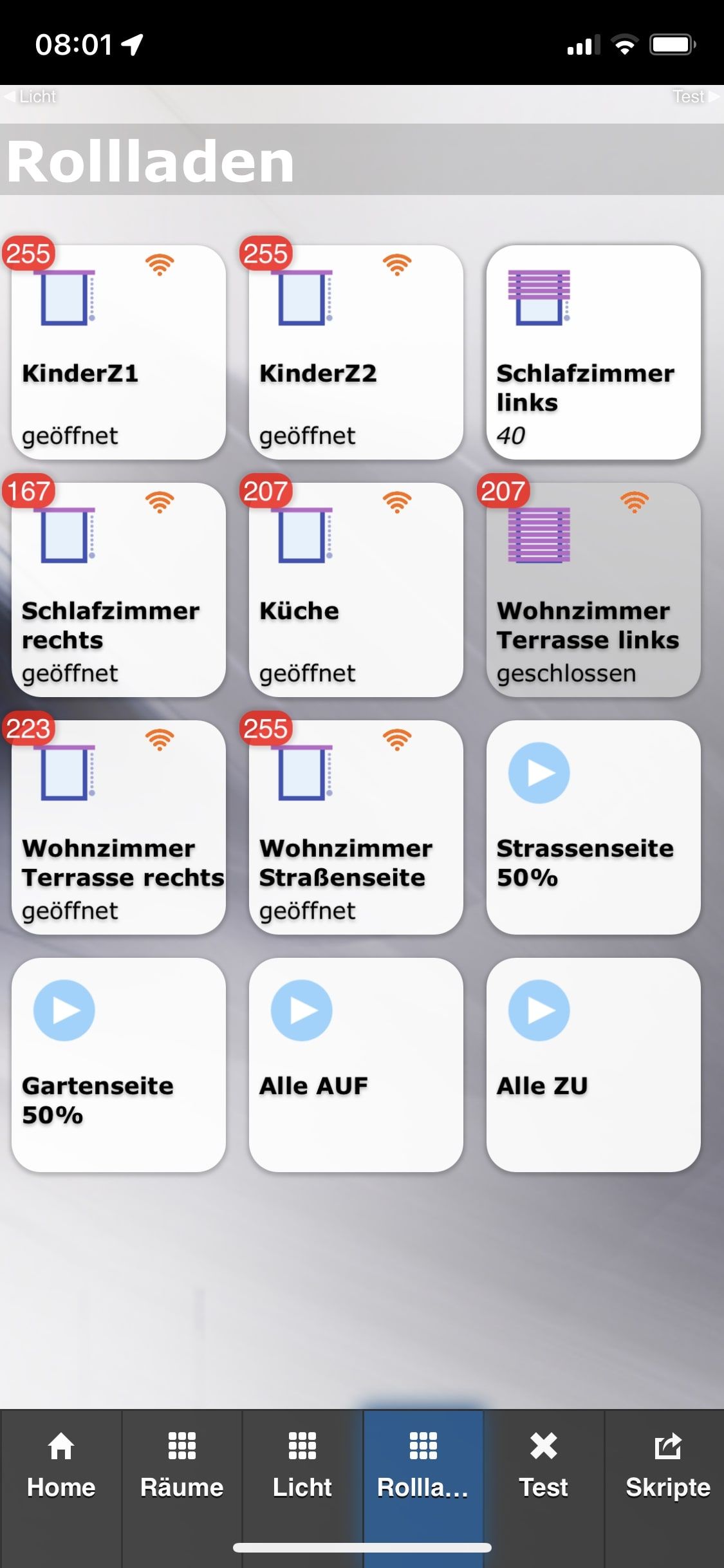

      Habe massive Probleme mit Erreichbarkeit des Aktor QS-Zigbee-C01. Habe vor kurzem 8 Stück im Zigbee-Adapter installiert. Immer wieder kommt es vor das sie vereinzelt nicht erreichbar sind. Das kann man auf den Bilder sehr gut erkennen.
      Link_quality - ist die Zahl in der oberen linken Ecke - ist gut bis sehr. Es kommt auch vor, dass die Erreichbarkeit auf einmal da ist, trotzdem ist der Aktor nicht ansprechbar!

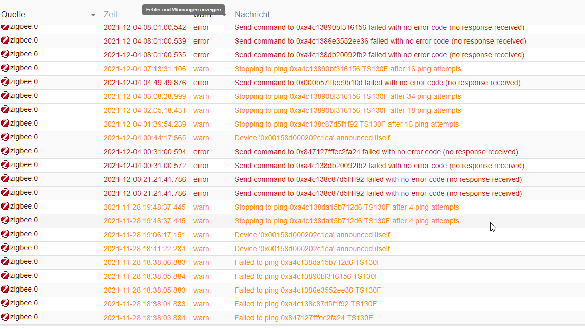

      Logfile ist immer voll mit warn und errors

          ich kenne die Teile nicht und erst recht nicht in Verbindung mit dem Conbee.. die warnings besagen erstmal dass die Geräte auf ein Ping nicht antworten.. woran es liegen kann .. kein Plan.. wenns so ist wie du schreibst dass die link_quality gut bis sehr gut ist.. nach dem die Geräte nicht anpingbar sind also auch nicht erreichbar bekommst du einen error wenn du die Ansteuern willst... geht nicht also ERROR...

              • LQ 255 im Zusammenhang mit Conbee bedeutet in den meisten Fällen das die Geräte nicht erreichbar sind. Das deckt sich auch mit den fehlenden Ping Antworten.
              • Wifi Kanal 4 und Zigbee 11 haben immer noch überdeckung
              • Wie sind die Wifi Kanäle sonst belegt (auch von anderen Sendern) ?
              • Was ist an "Umgebung" um die kritischen Aktoren ? (Pflanzen, Möbel, Aquarien, ...) ?
              • Was ist sonst noch so im Netz, bzw. wie sieht die Netzwerkkarte aus ?
              Die Meldungen und deine Aussagen zum Verhalten deuten stark darauf hin das die betroffenen Aktoren keine stabile Verbindung zum Zigbee Netz haben.
